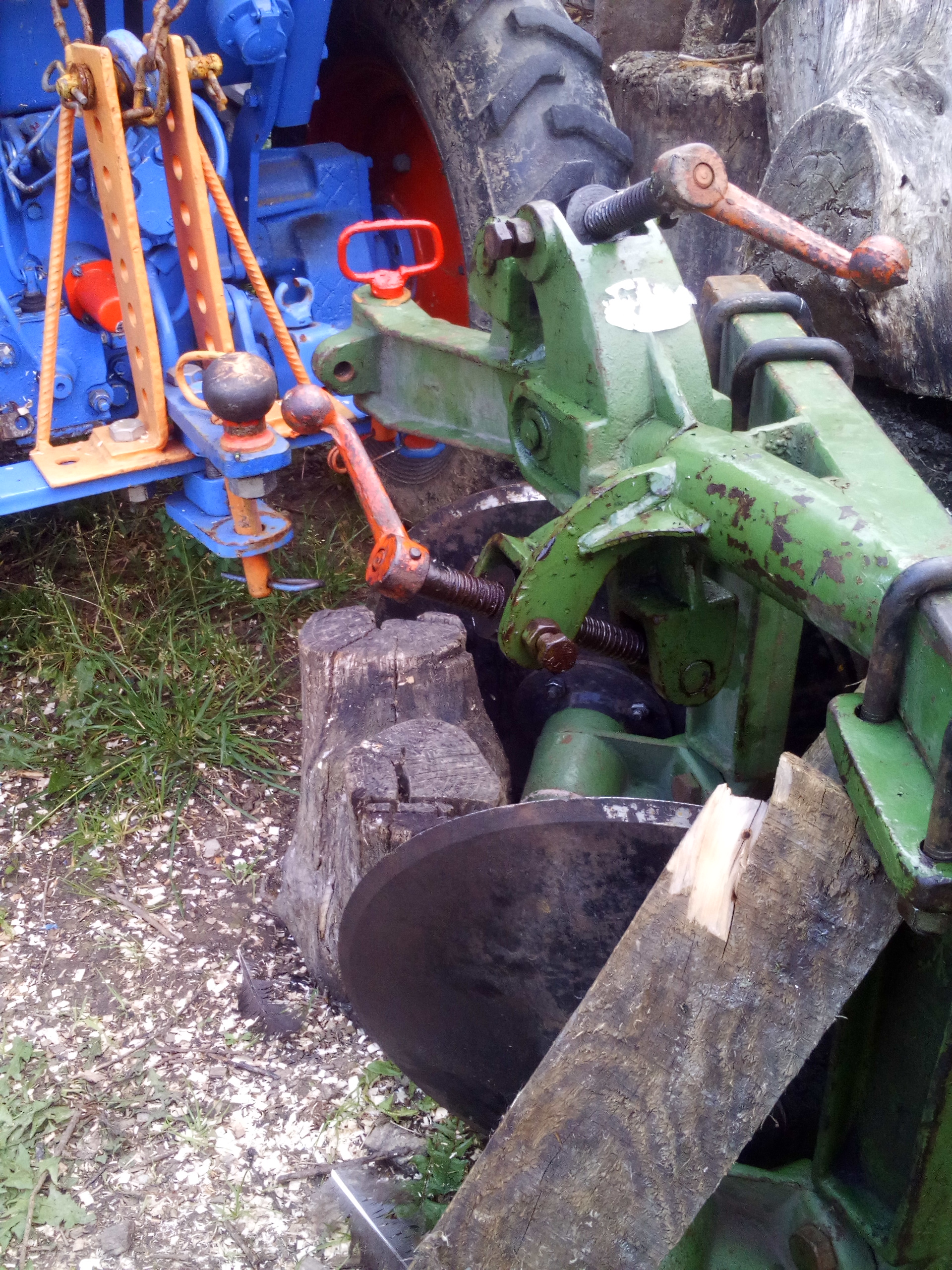

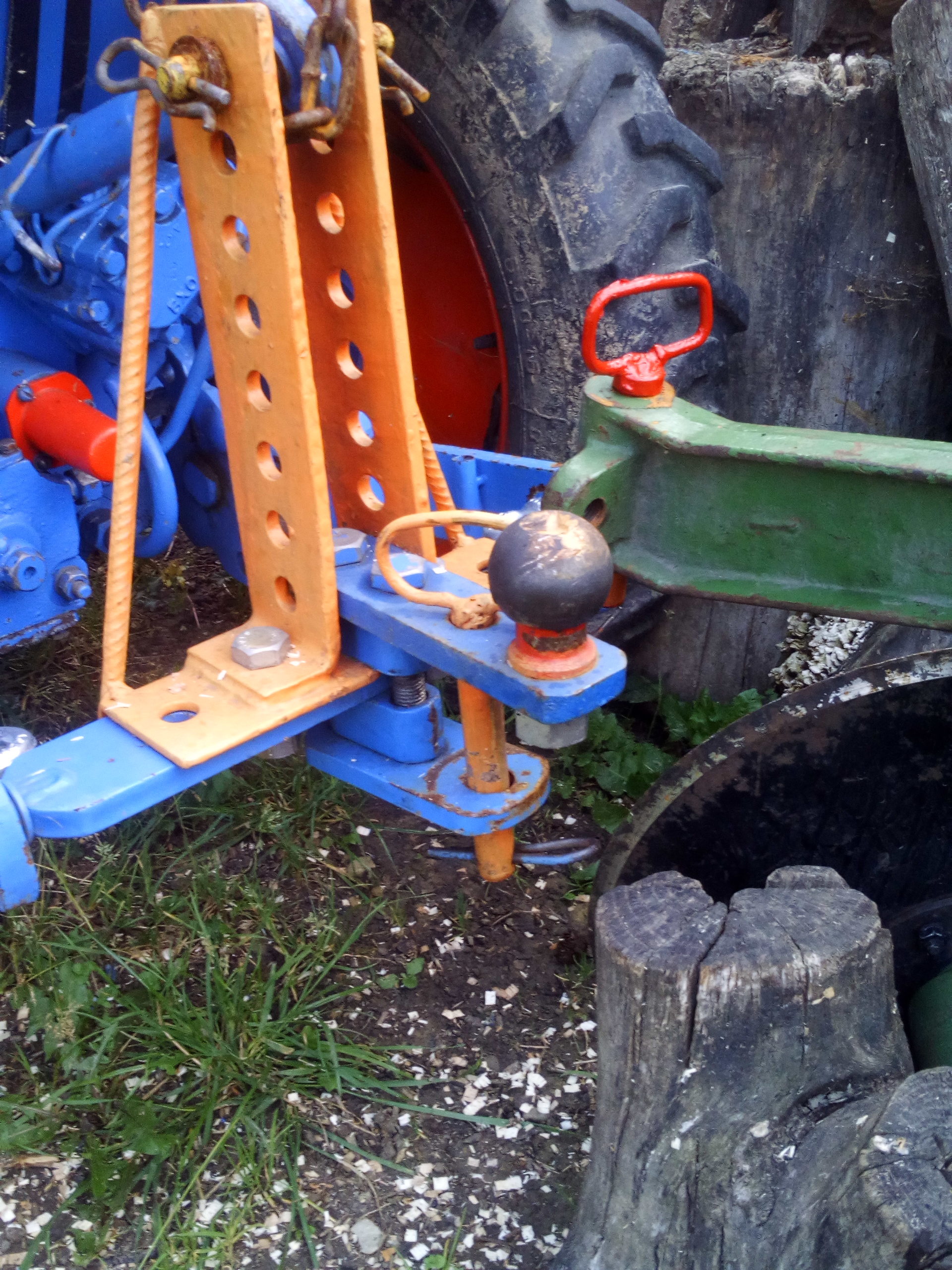

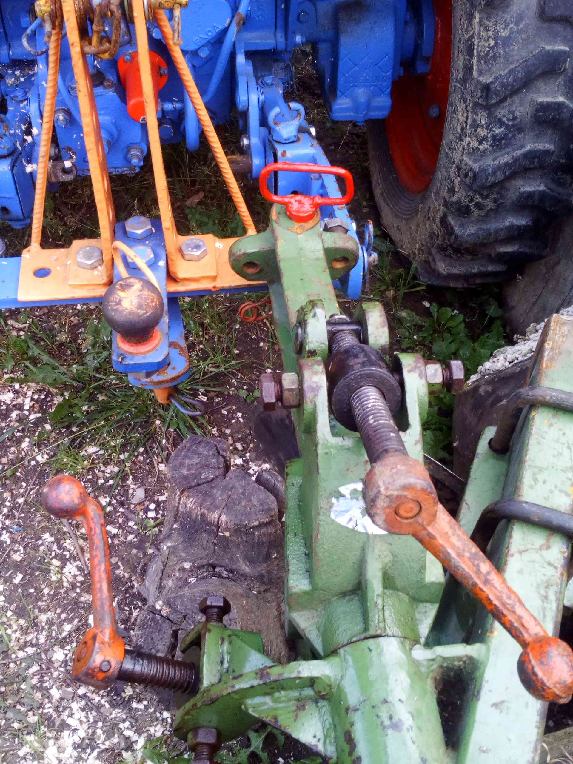

mukola написал: Доделиваю переходник на трехточку, подгоняю под кмз .
mukola, Трехточка... Может поджидать не приятный сюрпрайс. Возможно придется ставить ограничительное по глубине колесо справа от переднего диска. Но это не точно.

Будем посмотреть, что получится

Надо приспособить

mukola написал: Надо приспособить
Правую арматурину, поменять на более толстую, либо полосу.

или как вариант плиту от мтз 132.

Переделал плиту от мтз 132 под кмз для всех навесных от мотоблоков и не могу найти фотку.

Jesha написал: Возможно придется ставить ограничительное по глубине колесо справа от переднего диска. Но это не точно.
Ну тогда и слева. Пусть со всех сторон колеса будут.

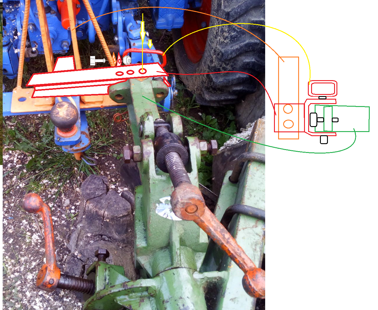

Сделайте вместо пластины с шаром скобу с отверстиями. Ну как на мотоблоках.

Владимир С. написал: Ну тогда и слева. Пусть со всех сторон колеса будут.
Так я ж не из интереса поставить как можно больше колес. Трехточка. Как пользуем, в плавающем режиме или жесткозакрепленую? Скорее в плавающем. А опорное колесо под раму плуга имеем в конце рамы, рычаг большой, может диск тянуть в глубь, следом раму, передняя часть может опуститься. Что бы такого не происходило, в обычных плугах ставят колесо между корпусами, либо используют пятку, здесь опора сзади. Удержит навеска хорошо, не удержит, нужен подпор спереди. Потому и колесо справа от переднего диска, что бы катилось по не паханному. Обсуждали в "Трехточечная навеска..."

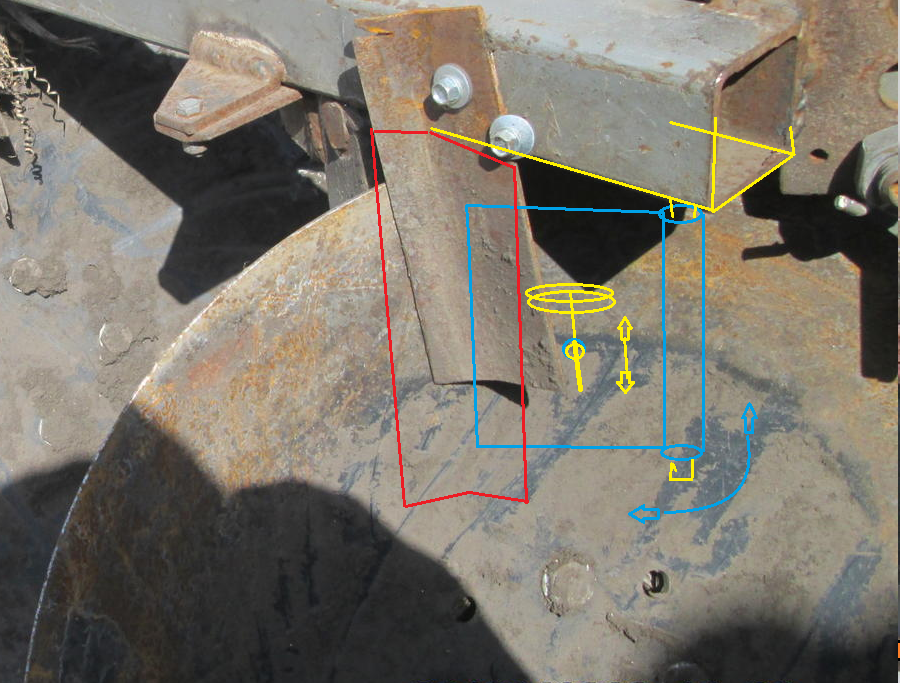

Поработал по сырому. Пришлось делать чистики, с ними дело идет повеселее. Вот только чистики надо как-то так сделать, чтобы они занимали как-бы плавающее положение. А то снимают грязь не равномерно по всему кругу.

Владимир С. написал: Вот только чистики надо как-то так сделать, чтобы они занимали как-бы плавающее положение.
Делать чистилку (красным) на широкий кронштейн (синим). Кронштейн одеваем на штырь (желтым), на нём прижим чистилки к диску при помощи пружины (на рис не показана). На чистилку делаем опорное колёсико (желтым), колесико регулирует щель среза и при повороте диска, считывает его неровность, заставляя чистилку держать заданную щель, получим копир поверхности диска. Опорное колесико надо разместить как можно ближе к ножу чистилки.
