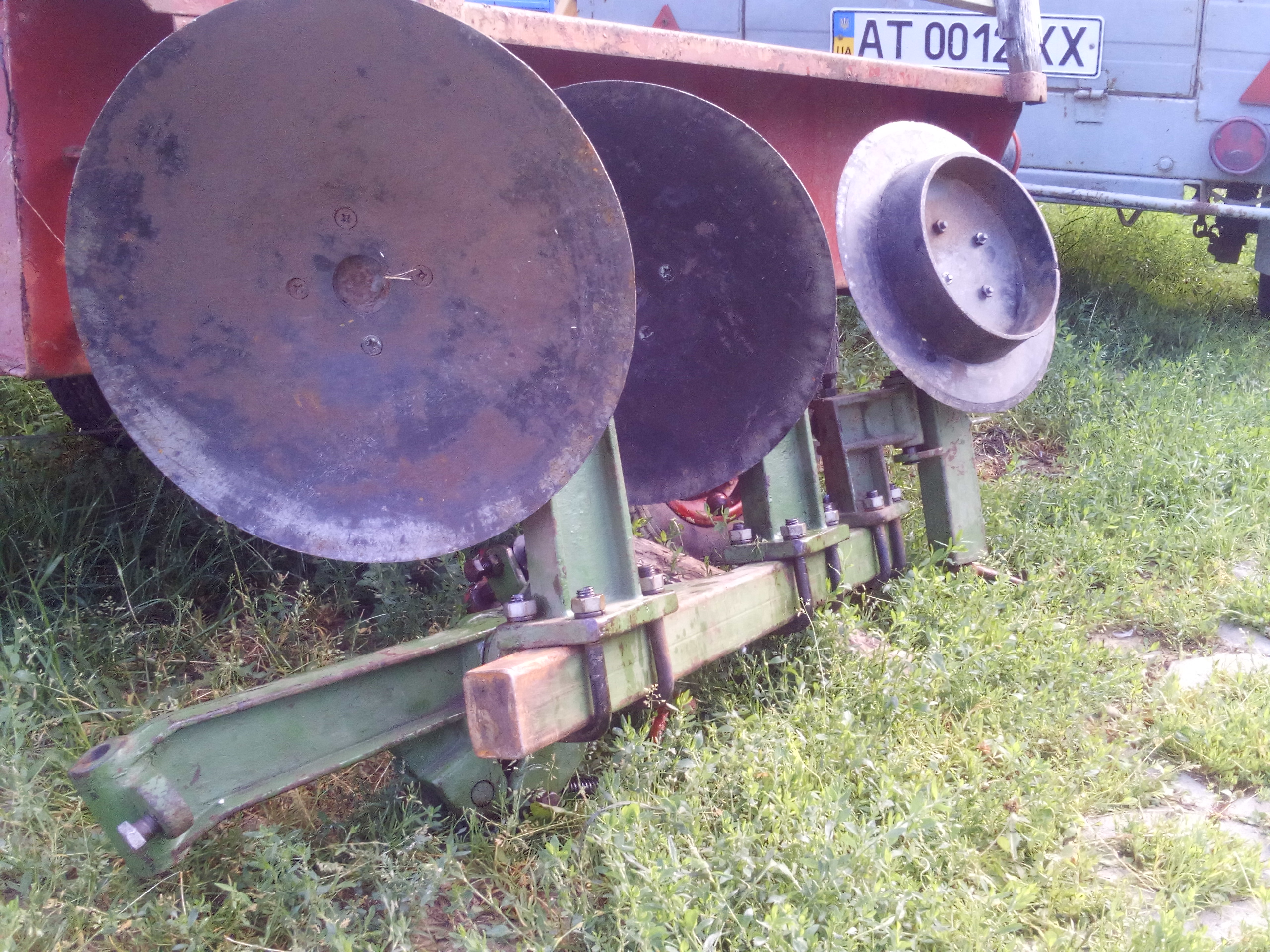

mukola написал: Как стало

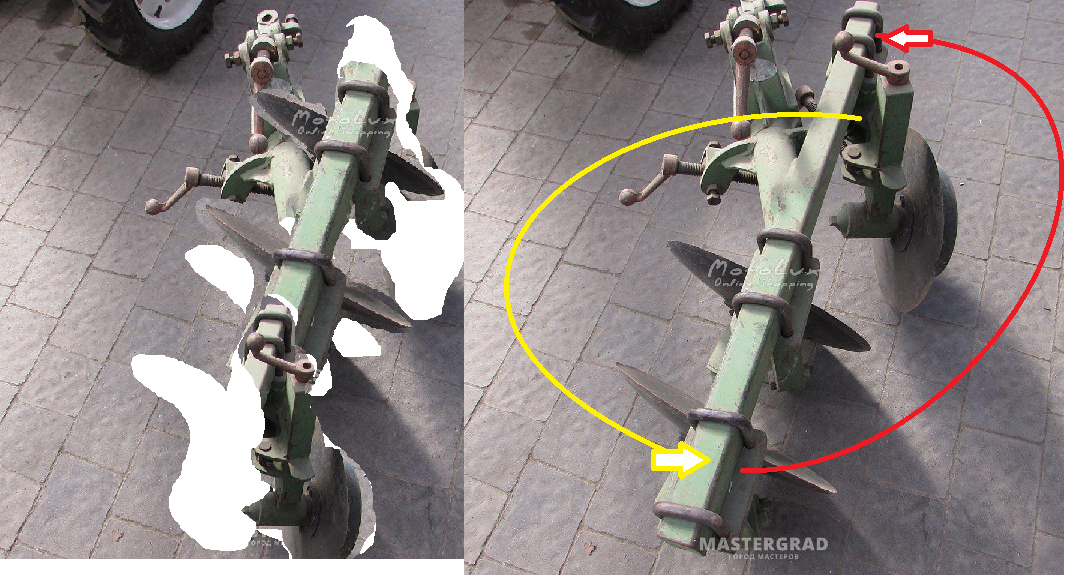

Вам -же сказали выше, упорный диск надо ставить на зад, на хвост плуга. Так, чтобы он следовал примерно по центру последнего корпуса. Расстояние между дисками зависит от плотности вашей земли, диаметра дисков, угла их расположению по отношению к оси, желаемой ширины захвата, тяговой мощность вашего трактора. Исходя из перечисленного вам его (расстояние) надо "ловить" опытным путем.
Alexandr063 написал: А диск то может и отрезным быть.....Если его назад переставить, то места под крепления дисков не остаётся. :yu:
  1. Не может. Форма борозды не та. Да и не нужен дискам другой диск.
  2. Места на балке хватит для трех-четырех корпусов+ собственно для упорного.

Тогда не понимаю....Здесь фото двух разных, но однотипных плугов.. И там и там опорное колесо стоит спереди...Т.е. можно смело предположить, что это заводская установка...А раз так, то по первой фотке хорошо видно, что кроме упора, диск ещё и подрезает край борозды, т.к расположен ровно по линии движения мотоблока. Всё таки мне кажется, что так и задумано.

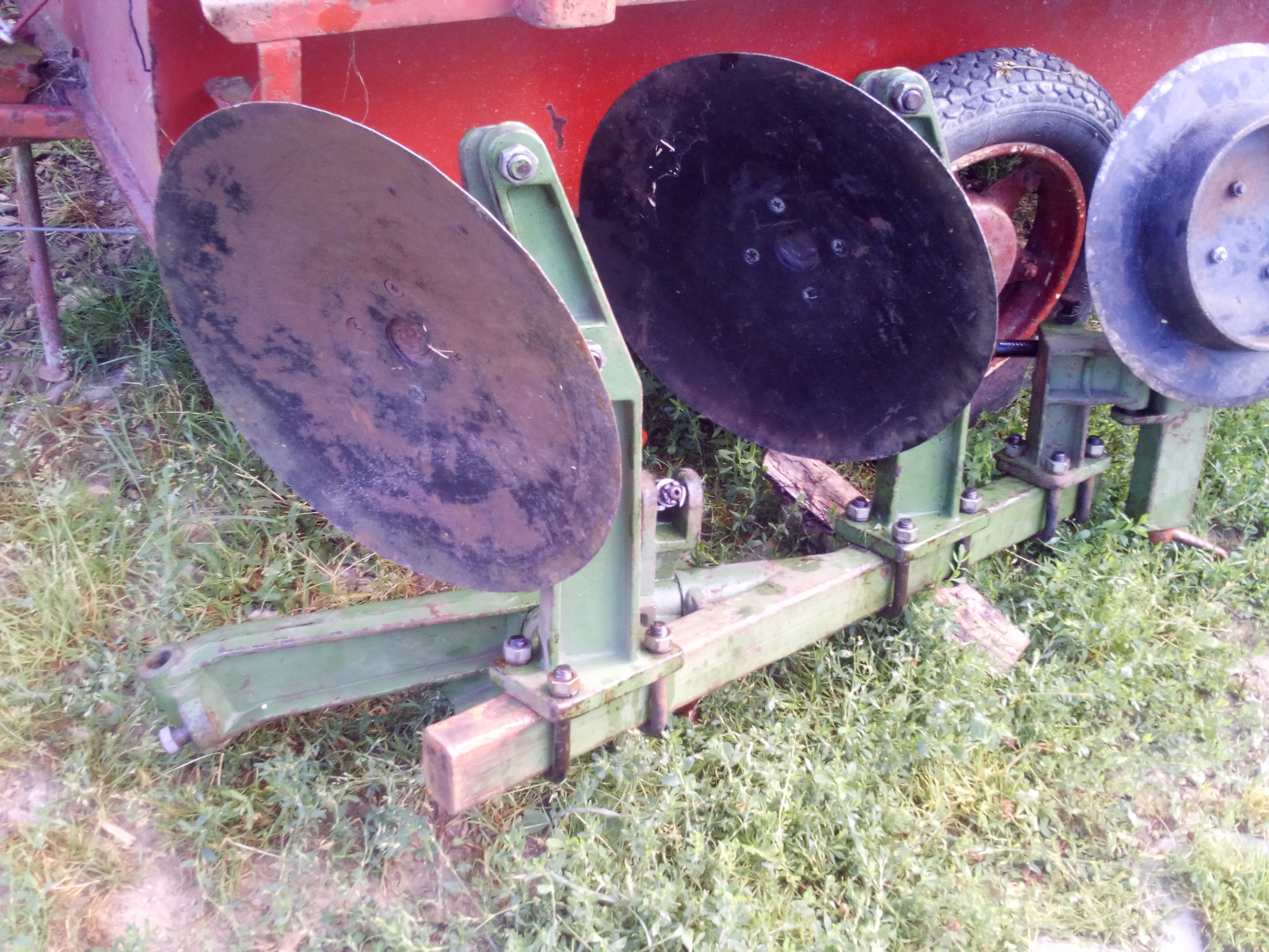

фото перестановки .Земля у нас суглинки и глина, тракторок кмз 012, диметр дисков - 400 мм, растояние между дисками - 400 мм.

Упорный диск это полевая доска с пяткой и ничего более. Никому в голову не придет ставить у плуга полевую доску впереди плуга. Хотя Сергей ставил даже перед трактором. Или собирался. :) А на фотках... слесаря в кучу укомплектовали как смогли. Может он в такой сборке места в ящике меньше занимает. Уже не раз обсуждали расположение диска.

mukola, Видимо должно быть так

Так именно так уже и переставлено..

а растояние какое поставить между стойками дисков ?

mukola, Попробуйте начать настройку так
А потом смотрите. Если не сможет отрезать, то уменьшить захват, уменьшить угол захода, изменить угол диска к раме. Придется погонять настройки. Настройка аналогично обычному плугу, но с поправкой на полукруглый срез и откидывание вращением диска.
