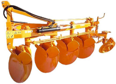

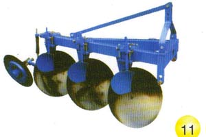

Дааааа,как то они не по теории,да и с канонами вольно обращаются.Но молодцы ничего не скажешь.Теперь нужно мнение тех кто применял(если применял кто либо) это на наших просторах.Но там явно не под зиму сидераты запахивают,комья конечно огромные.
Может и выиграем в сопротивлении,но такое качество вспашки никак не устраивает,сидераты нормально не запашешь,да и задолбешься бороновать эти комья.
А вот роторный плуг Титан,что на ссылке, вот это то что надо. Дисковый полуплуг-лущильник с приводом (активный) как раз для мотоблока. К этой цели я прошел 2/3 пути.

Вам о теории или о практике? "Англичане ружья кирпичем не чистят" ,иностранцы арендующие у нас землю,относятся к ней бережно,обрабатывают только дисками .
На сегодня имею вал,диски,кардан,редуктор от фрезы,цепь и звездочки. Осталось папки,мамки и сборка,ну а весной на испытания.
По сути,та же фреза,но только под углом и вместо ножей диски.
Здается мне, что дисковый плуг для МБ не облегчит МБ работу, вот если активный, то это другое дело. Ну наверное нада различать активный плуг и активный дисковый плуг. В первом случае это практически вертикальная фреза, что почему то отсутствует для тракторов .
Я тоже думал про активный, пока не определился как делать. Тема эта вроде не поднималась, хотя давно пора.
Делать по той же схеме как делают самодельные Вом фрезы для минитракторов,только вместо вала с ножами вал с дисками и возможность регулировки угла атаки.

Плохо оборачивают пласт, в литературе пишут, что использовались на торфянниках. Ну а бдт - смотря какая почва. На суглинистой после пары -тройки хороших ливней есть не плохой шанс сгноить , например, посеянную кукурузу....
