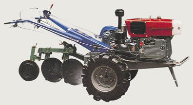

вот ещё

31.01.2012 в 21:39:20
и ещё http://www.dftractor.ru/4-walking-circle-6.html может кто встречал такой и видел в работе?
вот в Украине http://www.price-list.kiev.ua/cgi-bin/price_img_info.cgi?id=5026398 но маленьких пока нет
