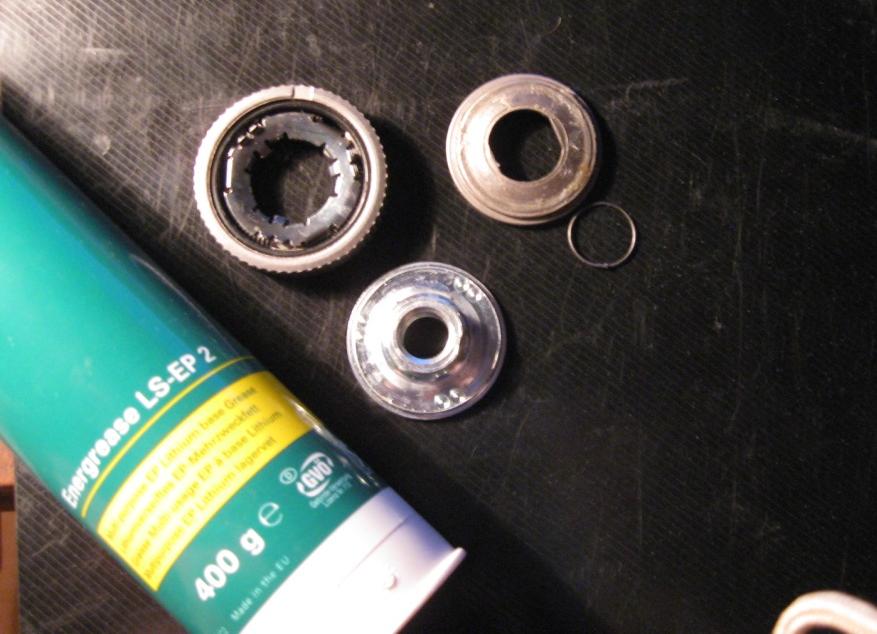

21.12.2009 в 00:49:50
Вот прикупил гайку, и решил посмотреть, что внутрях у sds-clic. Благо, держится на одном колечке. В итоге, оцинкованный фланец (в низу фото) на рабочих выемках, и сопягаемая часть с выступами (слева) - сухие. Гайка обкатывалась. Не знаю, как должно быть, но я пересмазал.
