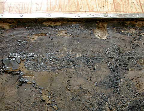

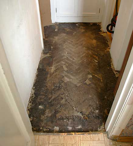

Есть необходимость заменить покрытие пола, старый паркет на плитку. Паркет снял, стяжка под ним промазана смолой, на нее крепился паркет. Очистить смолу не удается, снимал перфом и стамеской.
Вопрос. Можно ли на остатки смолы(?) класть плитку или сбивать стяжку и по новой? Хотелось бы меньше ломать. Старая стяжка не очень прочная, дом 1956 года.
P.S. Собираюсь класть на пол керамогранит 30*30/0.8 см

Info написал : Можно ли на остатки смолы
но при этом у смолы должна быть адгезия без всяких сомнений. клей для не впитывающих оснований. трещины проверить на подвижность по уму их расшить и отремонтировать. можно выровнять невелиркой (тогда грунтовка для не впит оснований). короче можно по всякому.

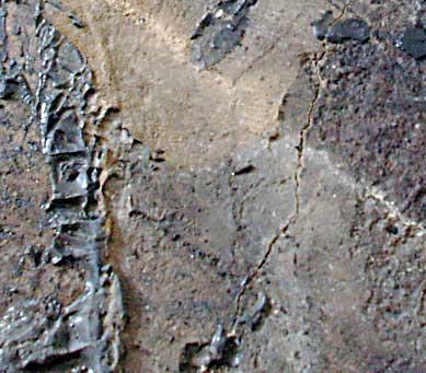

То-есть можно и по смоле? Насчет ее адгезии не знаю, наверное ее нет :(. Нивелирка - это смесь для выравнивания? А нивелирка к смоле прилипнет? Трещины сквозные, разбивают стяжку на несколько кусков, подобные были в туалете, там пол счищал до перекрытия. Только в коридоре хотелось бы попроще. На фото только часть, общая площадь 9 кв. м.
Нарыл клей -КНАУФ-Флексклебер, подойдет для укладки по остаткам смолы(?) ?

Прогрунтовать Бетоконтактом. Выровнять саморастекайкой. Подождать пока высохнет и клеить плитку. Можно и Флизенклебером.

Чип и Дейл написал : Прогрунтовать Бетоконтактом.
К смоле не прилипнет.Проверено. Вот здесь посмотрите. Где-то еще были обсуждения.Попробуйте поиском пройтись.

mihamaster написал : К смоле не прилипнет.Проверено.
по смоле работал 044 грунтовкой форбо, а также 260 грунтом уцин. запросто и заливал нивелиром.
Info написал : Насчет ее адгезии не знаю, наверное ее нет
если смола плохо счищается значит адгезия есть. трещины заделать, если под плитку то можно лить нивелир с хорошей растекаемостью но трещины проявятся и на нивелирке. под кнауф запросто и универсальную грунтовку (только качественную). повторимся если без нивелирки то просто грунтуем форбо 044, уцин 260, томзит 777, у церезитов тоже есть. если интересно www.forbo-stroitech.ru
