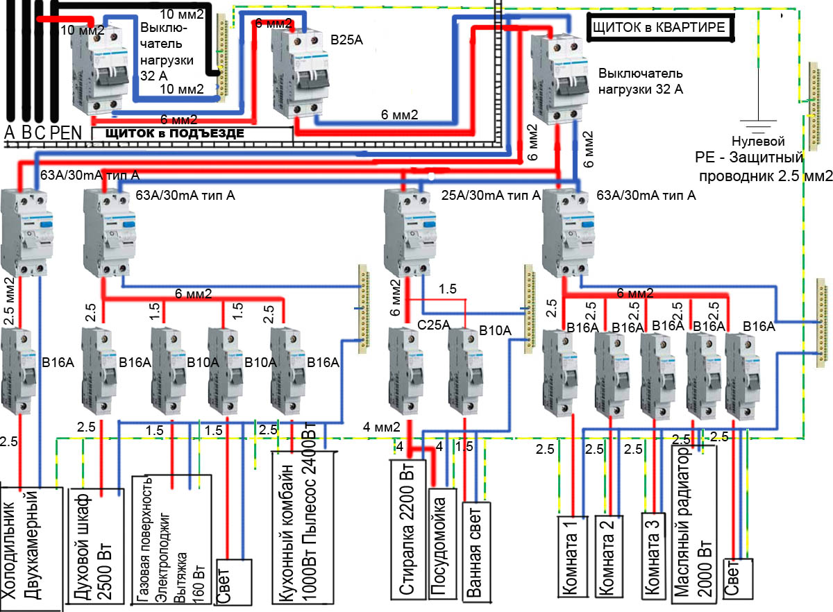

Добрый день. После изучения щитка в подъезде: http://www.mastercity.ru/vforum/showthread.php?t=82318 нарисовал схему квартирного щитка. 1.Провод использую медный многожильный, соединение опресовкой. 2.Растояние от щитка в подъеде до квартирного щита 7 метров.
-Правильно ли подобраны номиналы УЗО и Автоматов? -Какой лучше использовать щиток Hager Volta или Hager Golf на 36 модулей http://www.hager.ua/index.php?scr=1024&id=87 ?

borod написал : -Какой лучше использовать щиток Hager Volta или Hager Golf на 36 модулей
Volta. И пару комплектных шин.
borod написал : 1.Провод использую медный многожильный, соединение опресовкой
Моножила. Зачем 4 кв на стиралку? Ввод достаточно 6 кв. Нв ввод лычше С25 (вместо В). При такой мощности достаточно 1-го УЗО на квартиру (это на случай, если дорого покажется). УЗО на 40А дешевле и доступнее.

Smily написал : И пару комплектных шин.
Их докупать надо или они идут в комплекте со щитом?
Smily написал : Зачем 4 кв на стиралку?
В далёком будущем планирую поставить серьёзный водогрей, поэтому затянул в ванную с запасом!
Smily написал : УЗО на 40А дешевле и доступнее.
Будет ли мне достаточно 40А?
Кабель весь уже замурован в стены!
Smily написал : Нв ввод лычше С25 (вместо В).
Почему С?

borod написал : Их докупать надо или они идут в комплекте со щитом?
В комплекте есть, но под ноль после УЗО - возьмите парочку KN06N (1х16+5х4)
borod написал : В далёком будущем планирую поставить серьёзный водогрей, поэтому затянул в ванную с запасом!
Проложите 2 линии. Так лучше.
borod написал : Будет ли мне достаточно 40А?
У вас на вводе 25А.
borod написал : Почему С?
На всякий случай.

Smily написал : Проложите 2 линии. Так лучше.
По проводке поменять уже ничего нельзя, провода замурованы в стены!

Хочу установить реле напряжения Hager EU102 http://download.hager.com/Hager.ru/f...uals/EU102.pdf, в каком именно месте в схеме его лучше установить?

borod написал : в каком именно месте в схеме его лучше установить?
В квартирном щитке после выключателя нагрузки. Ещё понадобиться контактор 4 НО 63А (с запасом по току), и В6.

Smily написал : В квартирном щитке после выключателя нагрузки
Прийдёться схему переделывать, до выключателя нагрузки подключён холодильник!
Smily написал : В6
Это что?

borod написал : Это что?
Автоматический выключатель с характеристикой В на 6А :) Кстати, свет везде не более 10А (контакты выключателей 10А).
borod написал : Прийдёться схему переделывать, до выключателя нагрузки подключён холодильник!
Зачем холодильник подключен до выключателя нагрузки? Какаяя цель?

Smily написал : Зачем холодильник подключен до выключателя нагрузки? Какаяя цель?
С квартиры уезжаеш - рубильником все эл. приборы выключил, а холодильник остаёться работающим !
Smily написал : Кстати, свет везде не более 10А (контакты выключателей 10А)
Даже если кабель 2.5 мм2?
Smily написал : Ещё понадобиться контактор 4 НО 63А
А для чего нужен контактор? И как правильно подключить реле напряжения Hager EU102, контактор и автомат?

borod написал : С квартиры уезжаеш - рубильником все эл. приборы выключил, а холодильник остаёться работающим !
Если имеется ввиду отпуск 1-2 раза в год, то можно и вручную поклацать. Если вы хотите пользоваться этим каждый раз когда уходите из квартиры, то есть более удобные варианты.
borod написал : А для чего нужен контактор?
Для отключния накрузки.
borod написал : И как правильно подключить реле напряжения Hager EU102, контактор и автомат?
Автомат вместо предохранителя (хотя... и предохранитель можно поставить), катушка контактора замитвыается: А1 - ноль, А2 - контакт 2 EU102 и перемычка между 6 и 1 EU102
