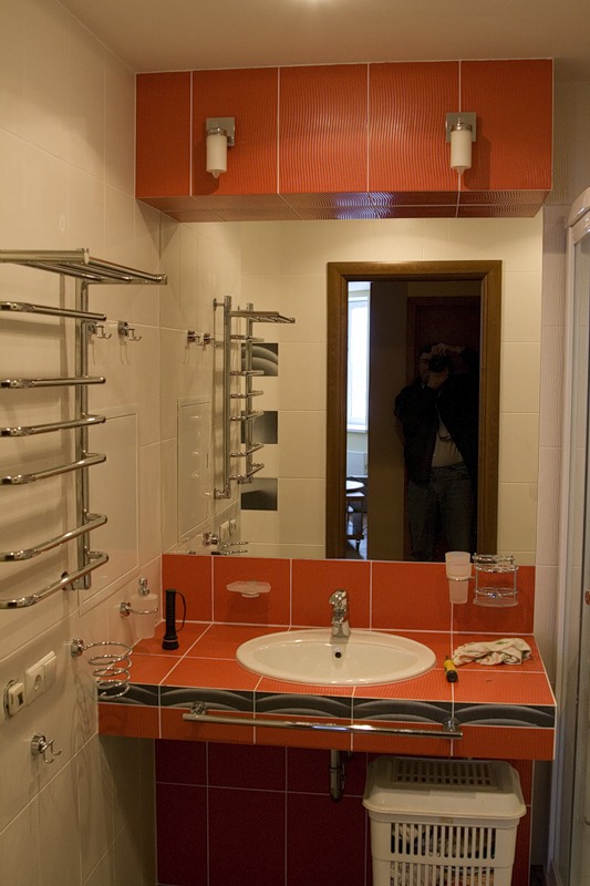

Уважаемые, есть идея сделать стол под умывальник в санузле. Кто может имел опыт монтажа? Как и из чего сделать стол?

djn/ =вот гвл и плитка. http://fotki.yandex.ru/users/barabas-12/

C2h5-OH написал : djn/ =вот гвл и плитка. http://fotki.yandex.ru/users/barabas-12/
спасибо за фоты, но мне было бы очень интересно увидить как этот стол собираеться, а не финишный вариант, так как делать хотел сам.

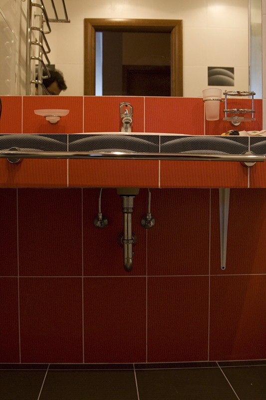

там видны стандартные кронщтейны- на их положено гвл + на такихже кронштейнах рпикручен торец. облицованно плиткой вставленна раковина.

C2h5-OH написал : стандартные кронщтейны
какую нагрузку кронштейны способны нести, не развалиться ли вся эта конструкция? умывальник крепится к стене отдельно?

не разваливается . нагрузку не расчитывал но по левому краю по стене профиль для гипсокартона. умывальник - встраиваемый и к стене не крепится.
