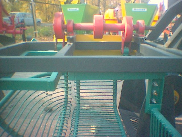

Перед началом изготовления внимательно прочитал весь этот форум и форум фермер.ру касательно грохотных копалок и при изготовлении старался учесть все замечания и советы.

zevs 63 написал : Вчера выкопал своей копалкой 40 с лишним соток картофеля. Работой копалки доволен.
Главное то что проделанная работа приносит удовольствие или облегчение. Поздравляю с испытанием. Но вот то что за день 40 соток одолели и в кадре мало народа на участке (ракурс последней фотки достойный)..... настораживает.

Harahondya написал : Настройка копалки для работы не сложная. Рама копалки д.б. выставлена опорными колесами горизонтально по ходу мотоблока. При этом концы грохота, с помощью регулировочной планки, должны быть немного опущены вниз. Это "отправная точка". В процессе копки нужно доводить настройки копалки под свои условия поднимая- опуская зад рамы КК и грохота.
Здесь даже не знаю как правильно написать .... Сравнивать несчем так как юзаю вариант 2011. На горизонтальность рамы внимания не обращаю вообще. В основном ориентир на качественно выбранный урожай (не остается внизу и нет резанной) Для этого еще в прошлом году на регулировочной пластине грохота просверлил несколько дополнительных отверстий и сейчас грохот поднят максимально возможную без переделки величину. Колесами немного регулирую глубину на разных участках. Если у тебя стойки колес опущены до предела вниз то у меня подняты на длину пасатиж (старого образца они были все одной длины) или чуть меньще на ключ 17х19 до до низа зева на 19 если 17 поставить на раму.
В этом году еще немного поднял прутки грохота вверх путем выгиба, что бы не переваривать пластину. И расширил заднюю часть грохота раздвинув (изогнув) тяги в общем на 50 - 60мм и увеличив расстояние между прутками соответственно. Терриконы у меня в пределах 100мм +/-. В этом году почва просто сказка рассыпчатая и мягкая. На терриконе нога прогрузает. В междурядии по тверже но терпимо. За всю копку ни разу КК не забилась. Правды ради дети бурьян вырвали я перевез за пределы участка. Там где Плоскуха (Куриное просо ) стояла ковром и бала срублена КК дерн просто не успевала протеребить и накрывала им клубни. Увеличение оборотов результат не улучшало. Вообще сложилось впечатление что ширины лемеха маловато. На участке где урожай был отличным то держать антифорватор террикона в поле лемеха было проблематично. В горле картофель выскакивает на стороны и попадает под колесо КК что приводит к уводу сцепки в ту или иную сторону. Может на это влияло то что у меня на КК не родные дутые колеса а жесткие от какой то тележки ( на китайцев не понадеялся после прошлогоднего разрыва причем ночью в спокойном состоянии). Недостатком слабым местом КК пока выявлен узел крепления шатуна к скобам на корпусе подшипника эксцентрика. Там стоит точеный болт/ось на Ф8мм. Отверстия разбило за год до Ф10мм. Хорошо что разобрал и увидел это. В запасниках мотлоха нашел шатунный болт М10 и поменял штатный сработанный. К концу копки и этот болт разболтало. Нужно думать как усовершенствовать.
