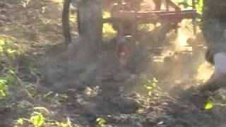

Миколка написал : Но появилась проблема при втором испытании!!! Офигенный бульдозер...
У Вас очень крутой угол атаки лемеха, то есть сильно смотрит вниз. Укоротите две тяги, которые подают движение на лемех. Пойду сфотаю свою и выложу для примера.

Вот фото. Лемех должен резать землю и без бульдозера она должна легко подаваться на грохот... Работает как часики...

Yrik1980 написал : У Вас очень крутой угол атаки лемеха, то есть сильно смотрит вниз. Укоротите две тяги, которые подают движение на лемех. Пойду сфотаю свою и выложу для примера.
Вот огромное, человеческое спасибо!!! :clapping За оперативность вообще отдельное спасибо!!! Жили бы рядом, про ставился бы пивом...:clapping

Миколка написал : Вот огромное, человеческое спасибо!!! :clapping За оперативность вообще отдельное спасибо!!! Жили бы рядом, про ставился бы пивом...:clapping
Да не за что. Прошлый год снимал еще и видео...http://www.youtube.com/watch?v=vBbzBEZMMZg
