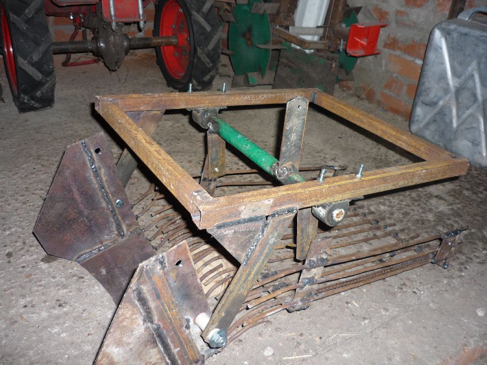

Спасибо за пояснение к формуле. теперь понятно. представлю на суд свои заготовки (не знаю как сделать изображения меньше)

Щ Александр написал : Спасибо за пояснение к формуле. теперь понятно. представлю на суд свои заготовки
Зелена трубка расположена низко. Она уменьшает поперечное сечение грохота. Могут быть проблемы с прохождением грунта, когда его будет много. Зеленую трубку(вал) нужно бы укрепить сверху, а не снизу.

li.sta 100% так и будет. Я бы крепление вынес в верх и за габарит рамки (сбоку) и грохот по ширине = ширине лемеха. Горло не в коем случае делать не стоит. Имхо.

спасибо за рекомендации. вал вверху так вверху не проблема. Он у меня идет на резиновых втулках с тяги поперечной устойчивости жигулей. туда как раз труба на 20 входит. чутьк подточить. для колебательных движений ИМХО самое то.
так так и есть. равен ширине лемеха. и там и там 350мм. но думаю расширю его сантиметра на 4-5 еще.
Zibarev, у вас имхо очень короткий грохот. совсем короткий
