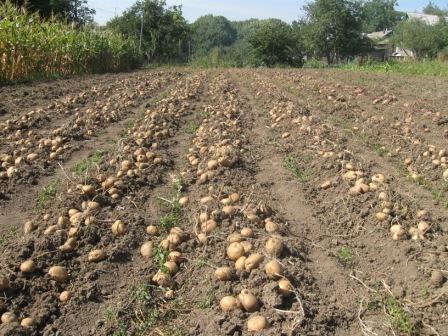

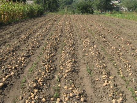

edmond написал : Как еще уменьшить амплитуду ума не приложу. Эксцентрик был 30мм, сделал 15. Сейчас ход грохота 50мм. Попозже сделаю видео и буду просить консилиум о помощи... Че то по моему я сделал не так.... Ну и грохот переделывать однозначно, но как??? С шестерки не выдержит, восьмерка ИМХО, не намного снизит вес. Правда я его сделал длинной 60см, и здесь можно наверное сократить до 50см. "Обруч" с полосы 5х50, наверное с 40ковки можно сделать. Буду пробовать.... Килограмма 3-4 может скину...
Сходил обмерил. Грохот из квадрата 8-ки, длина грохота 400 мм, ход грохота 20 мм, ход лемеха около 5 мм. На валу привода КК 700 об/мин, при максимальных оборотах двигателя. На фото работа КК в прошлом году. Копает в целом нормально, но пришлось копать на максимальных оборотах двигателя. Собираюсь увеличить диаметр приводного шкива и поднять обороты на валу привода КК где-то до 1000.

NAP написал : Может оно на ремнях и пофигу какие обороты будут
В этом и прелесть ремней. :) А знаете почему москвичевская коробка передач ходит меньше по сравнению с жигулевской? Вообще-то, думаю, что дело не в ремнях, а в амплитуде. При моих 20 мм высокие обороты допустимы, при 40-50 мм и более точно все поотрывает.
