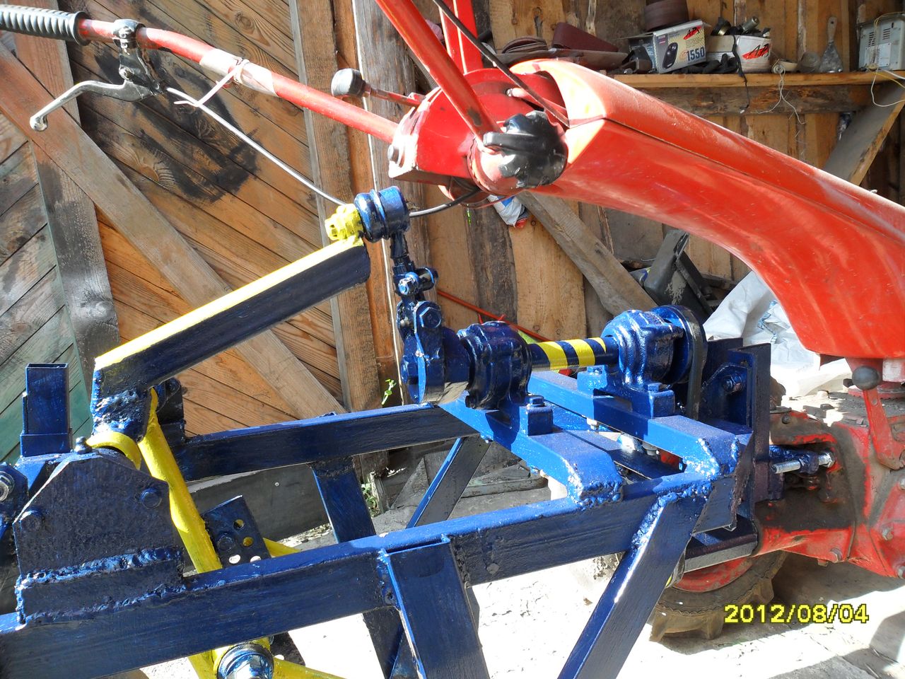

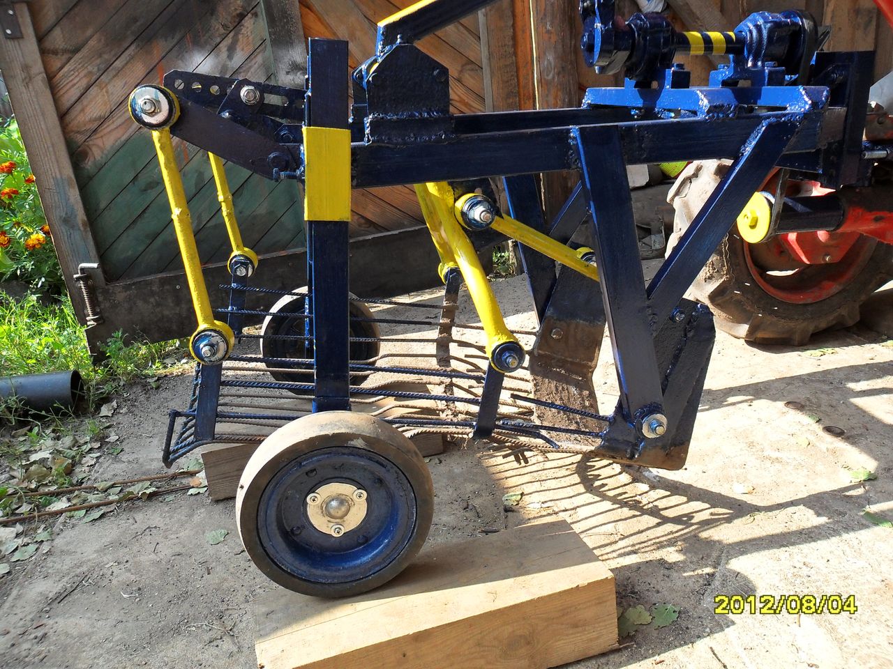

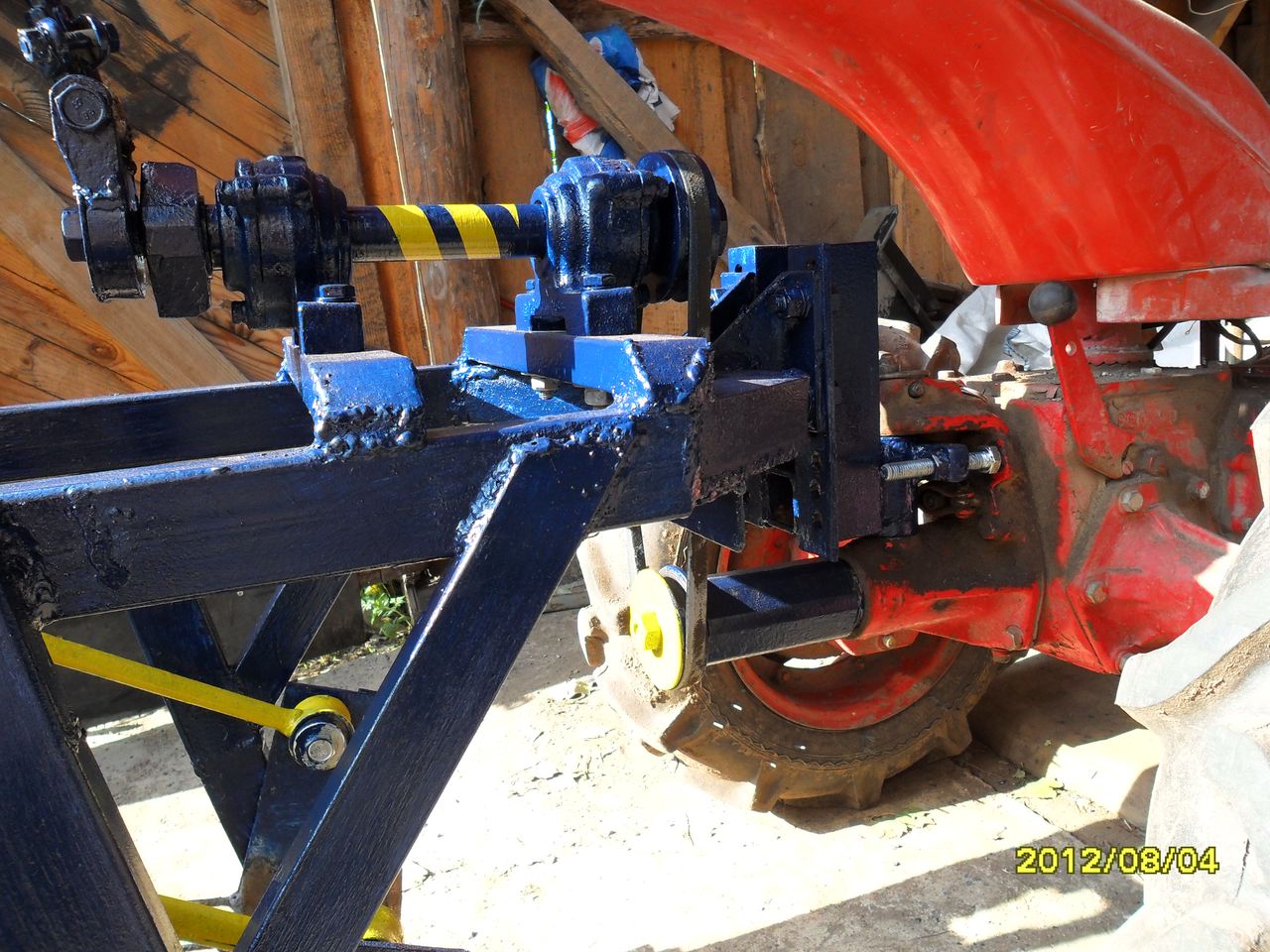

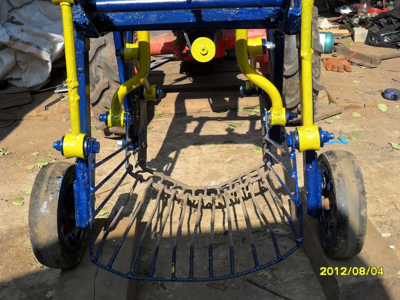

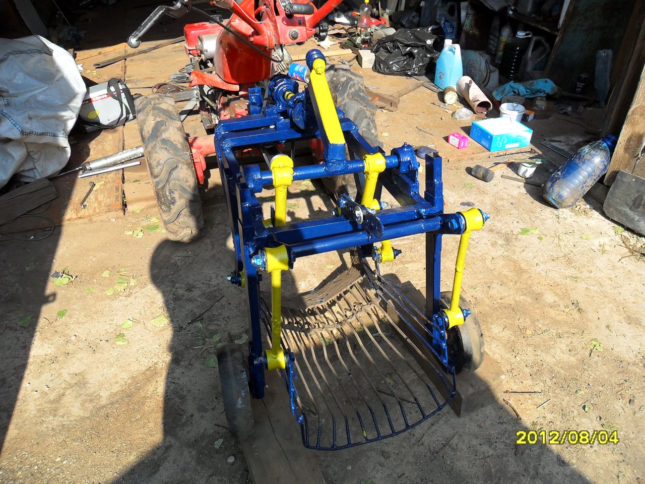

Ну вот, после долгих ( два года) сборов собрал... В борозде еще не пробовал. На гладком второй год не паханном вроде работает... Сперва был бульдозер. Поиграл с настройками, изменил угол атаки лемеха, стало получаться, но травой забивается сильно... На гладком, глубина сантиметров 4-5. Интересно как будет в борозде???
Привод от ремня, есть натяжник, есть возможность подруливать в небольших пределах в борозде, есть регулировка глубины (не знаю актуально ли?). Сейчас выставил на 10см чурбачках под колесами МБ так, чтоб лемех и опорные колесики стояли на полу...
Ну и видео Первый запуск самодельной копалки копалки На больших оборотах колбасит всетаки прилично. Когда в земле, значительно меньше..

kovalvn написал : Здравствуйте меня зовут Виталий,родом Я из Сумской области.Вот и хочу я удленнить(выточить) крепление, добавить кардан,чтобы подсоединиться при колии 45см.Заглубление регулируется задними опорными колесами копалки.
А может такой вариант?

edmond написал : Сейчас выставил на 10см чурбачках под колесами МБ так, чтоб лемех и опорные колесики стояли на полу
На фотках вроде наоборот чурбачки под колесами копалки. Но если судить по написанному а не фотках, то у меня, например запросто низ ножа шел на уровне колес МБ. Поскольку окучиваю МБ не жалея земли - картофель практически весь в верхней части терикона. Колеса идут по междурядью, на этом уровне и нож копает. Нет необходимости перелопачивать лишний грунт. Но вот на шабашке , где вручную люди окучивают - там нада заглублять. А вообще - разройте терикон и посмотрите где лежит картошка, сразу все станет на место.

andwvg4 написал : вот вчера копал картошку
Да, копалка красивая, но как присобачить от бокового шкива, не допру. Сам о такой мечтаю.

04.08.2012 в 23:00:21
Harahondya, Вы не пробовали переделать переход с лемеха на грохот в Каменской копалке дабы убрать ступеньку - просто в своем новом детище буду пробовать ее убирать - все таки элемент задержки на этом переходе есть.
