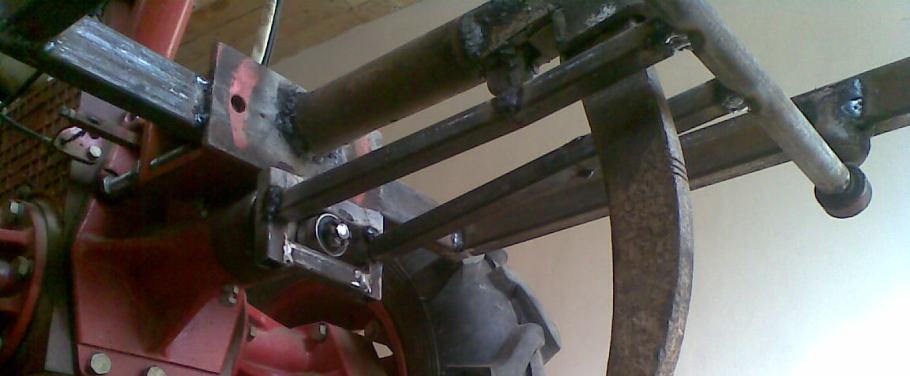

Охота повторить основной узел, как-то он очень надёжно смотрится. :)

Дмитрий Т написал : А так все замечательно, нет трущихся сочленений, не требуется обслуживания, тихие.
Что это за резиновый шарнир?

Vit.master написал : Охота повторить основной узел, как-то он очень надёжно смотрится
покажу как решил вопрос с эксцентриком в будущей копалке: год тому был изготовлен переходник с ВОМ на шкив ( для косарки). Сечас установил на шкиве 2 подшипника - вышел эксцентрик.

yarstep написал : покажу как решил вопрос с эксцентриком в будущей копалке: год тому был изготовлен переходник с ВОМ на шкив ( для косарки). Сечас установил на шкиве 2 подшипника - вышел эксцентрик.
а по крупнее узел экцентрика нельзя?

yarstep написал : Сечас установил на шкиве 2 подшипника - вышел эксцентрик.
Что то не соображается сегодня, не могу прочитать мысль. А что это за агрегат?
