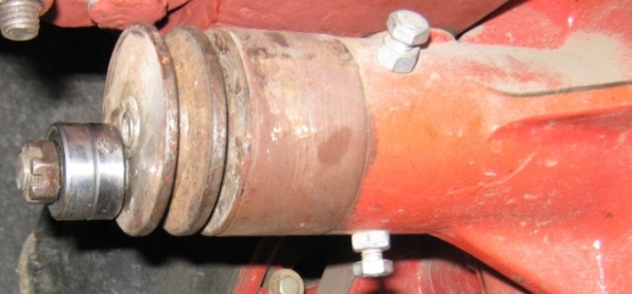

1000 об.ВОМ на максимальных об.двигателя,в работе они колеблятся 500-700 об.,шарнир не вибрирует ,никакой резины ненужно,зксцентрик ,круговое движение преобразует в поступательное(по ходу мотоблока),стоят подшипники на раме 2 и шатуне.

umnyi написал : по крупнее узел экцентрика нельзя?
прошу расматривать узел эксцентрика. Это будущая копалка и в ней еще резать да варить!

NAP написал : А что это за агрегат?
картофелекопалка:) спаренный двойной рычаг поступательное движение вверх-вниз выполняет

umnyi написал : картофелекопалка спаренный двойной рычаг поступательное движение вверх-вниз выполняет
"Сечас установил на шкиве 2 подшипника - вышел эксцентрик."
Не мог понять как разместить на шкиву два подшипника чтобы получился эксцентрик. По фото все понятно. На шкиву смещенный вал и все, а на его одевай что хош.

MS08 написал : стоят подшипники на раме 2 и шатуне.
Какие подшипники?

NAP написал : Какие подшипники?
С водяного насоса М412.

NAP cоставил описание которое вы просили. Замеры размеров конструкции неделал, поэтому мнение субьективное. На фото конструция как-бы сложная накрученная, это нетак. Сцепка с ВОМ сделана из листовой стали толщиной 10-12мм. Втулка (7) имет вращение, если смотреть спереди, то в горизонтальной плоскости, что дает возможность и МБ и копалке опиратся на два колеса независимо от рельефа местности. Виброузел состоит, из эксцентрика с подшипником в шатуне(9), а в верхней части шатуна стоит шаровой палец(8), подобные стоят на рулевых тягах. Этот палец помпенсирует изменение положения рычага привода грохота(10), при регулировке глубины копания. Регулировка глубины копания производится винтом(1), при этом изменяется положение оси с втулкой(7), что приводит к опусканию или поднятию подрезающего ножа вместе с пространственной рамой из дуг(3) и (4), с малым изменением горизонтальново наклона МБ.
Винт (2) регулирует высоту задней части грохота, в зависимости от обьема грунта проходящего через грохот, чтоб картоха падала на грунт с минимальной высоты. Регулирующий элемент представляет сабой вилку , которая крепится в точке (6) ,на коцах вилки стоят шатуны прикрепленные к задней части грохота. Регулировка (5) установка ширины коллеи копалки. Все детали имеющие движение, соеденяются между собой через салентблоки, весь крепеж затянут на соответствующие моменты, свобода в соедененияж только за счет саленблоков, что приводит к стабильности конструкции при вибрации.

Спасибо. Все очень подробно. Выходит что ход в соединениях минимальный, что стоят сайлентблоки.
