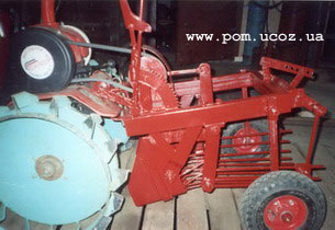

29.07.2009 в 15:06:09
Вот есть тоже интересный вариант копалки (ременной привод) Украинского производства. АГРОМАШ делает http://www.pom.ucoz.ua
