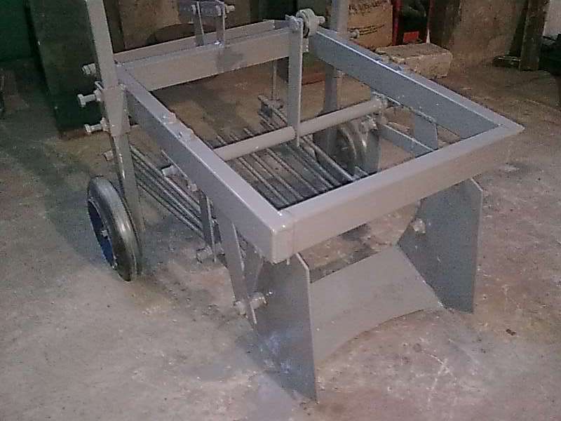

31.01.2010 в 21:54:04

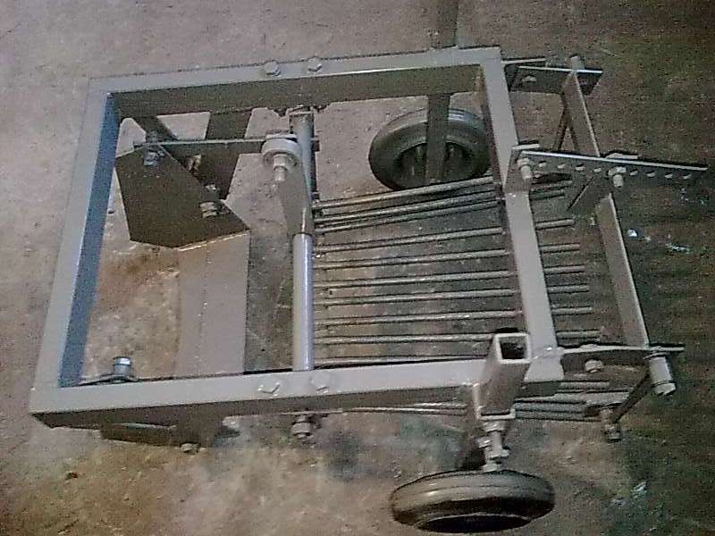

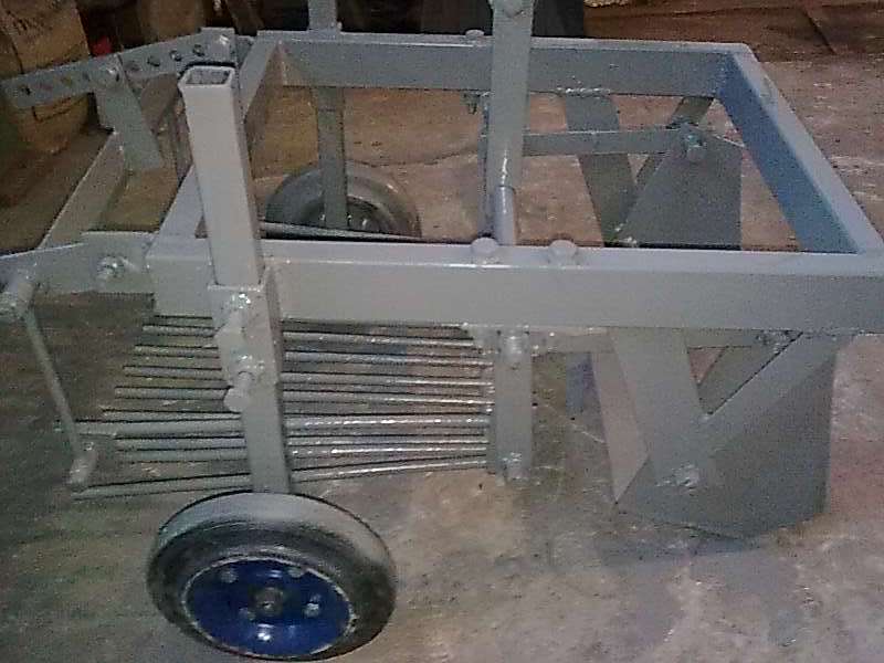

pelipenko Главное - начало.Хорошо бы размеры на фото и тяги. Спасибо:clapping
yarstep
yarstep
Регистрация: 31.10.2008
Сообщений: 953
31.01.2010 в 22:36:36
pelipenko написал : лемех стоит крутовато
ковш должен оставать после себя ровную срезанную поверхность. На 3 фото его надо
выгнуть, чтоб лезо касалось пола
pelipenko
pelipenko
Регистрация: 04.05.2009
Золотоноша
Сообщений: 3116
01.02.2010 в 21:06:09
pelipenko написал : лемех стоит крутовато, заеду перемеряю.
Перемерял, точно тяга на 50 мм короче между лемехом и вертикальной тягой. Размеры дам на 7.02 2010. Сделаю удачную фотку с нанесением размеров.

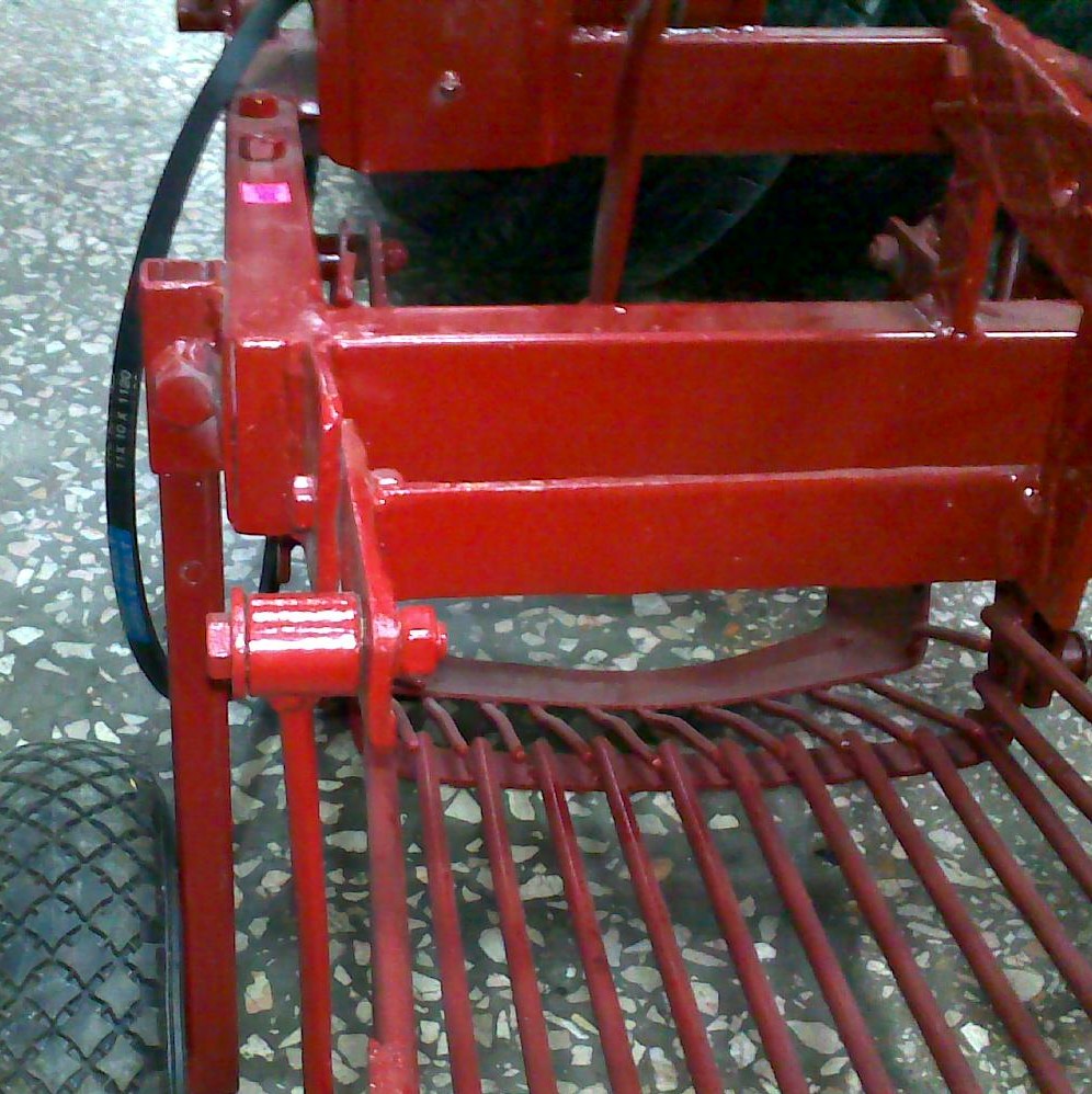

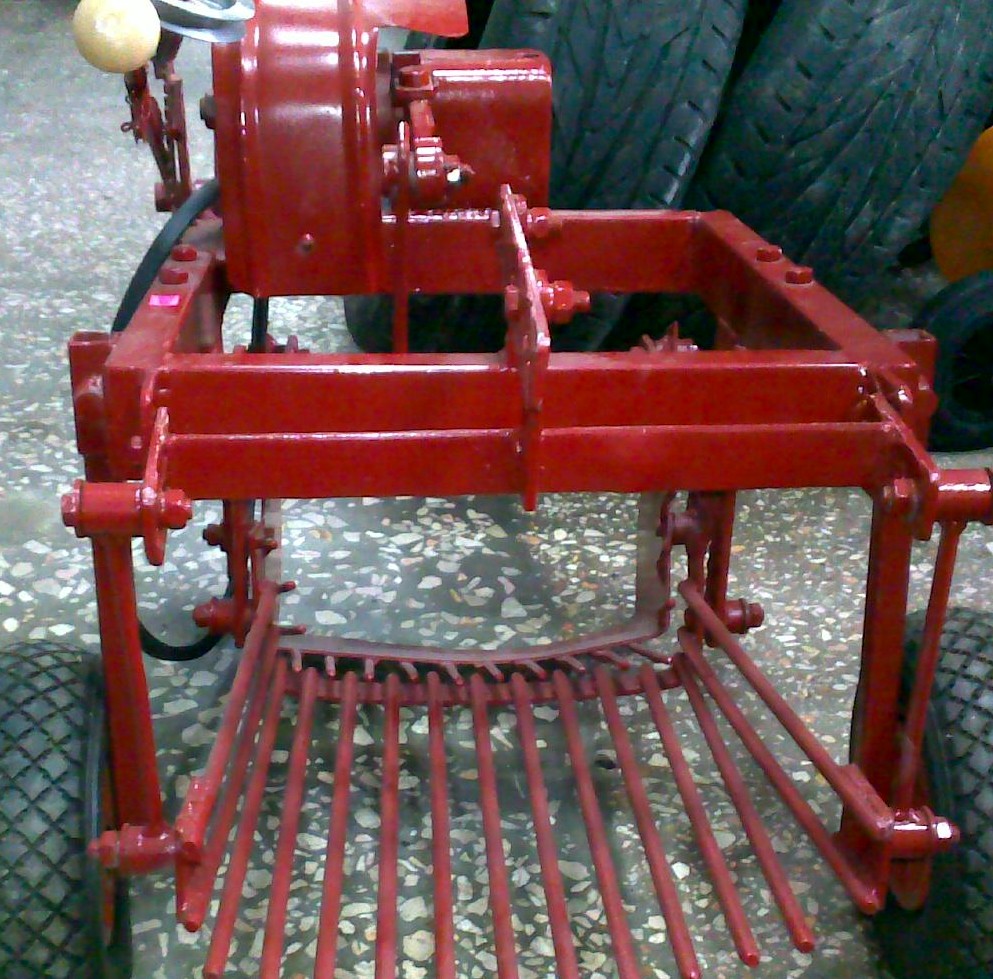

Практически подошел к завершению проекта, кинематика собрана за исключением привода, здесь пока непонятка: МБ КИПОР идет с ВОМ но на него устанавливается навеска, а с ней идет и шестерня или шкив на ВОМ. Соответственно сделал слепок из пластелина, завтра отдам на местный РМЗ. По изготовлению шестерни с внутреними шлицами подберу на рынке шкив вырежу внутренность, вварю соответственно мою заготовку. А потом уже установлю вал с эксцентриком, шатун, шкив, натяжку ремня.

07.02.2010 в 20:40:24
2pelipenko
Скорость, с которой Вы сделали копалку, просто пугает :). Мой Вам респект
