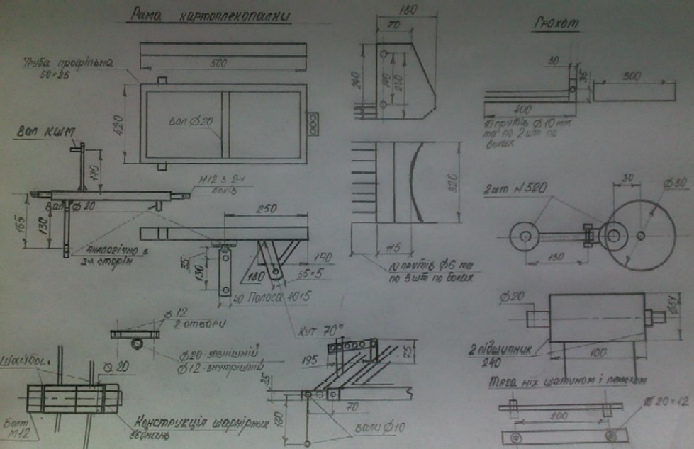

Чертеж КК готов. Кого интересует, скину на почту, вложу фотки с натуры, это очень помогает для наглядности, качество приемлемое, попробую выложить на форуме.

pelipenko написал : вложу фотки с натуры,
Натура есть натура! Пока не пощупаеш (глазами) не поймеш что по чем. Сам начал делать копалку сгрохотом и посмотреть на Вашу хочется. Жду с нетерпеньем.

pelipenko написал : Кого интересует, скину на почту, вложу фотки с натуры,
А что мешает здесь разместить?

NAP написал : что мешает здесь разместить
Да выкладывайте тут, Земляче, кому нужно тот и возьмет, а то замучаетесь каждому слать.... ))))

pelipenko написал : Чертеж КК готов. Кого интересует, скину на почту, вложу фотки с натуры, это очень помогает для наглядности, качество приемлемое, попробую выложить на форуме
Интересует... Выкладывай сюда или на лоюбой айлобменник с сылкой... Запакуй в ZIP-архив и сюда.... В любом формате.... Можете и сюда сбросить badovsky@gmail.com
