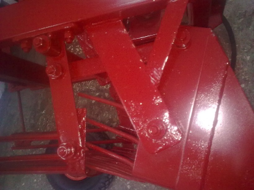

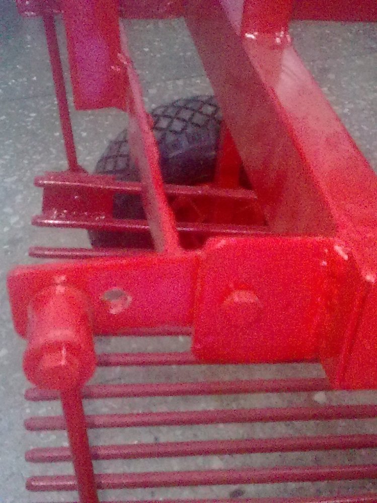

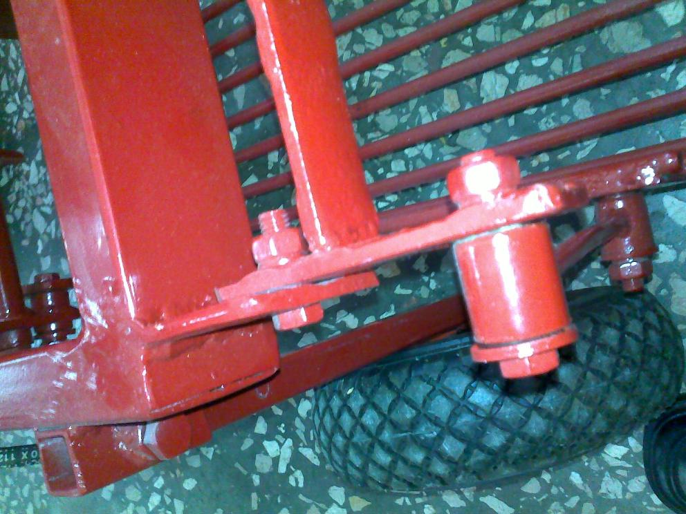

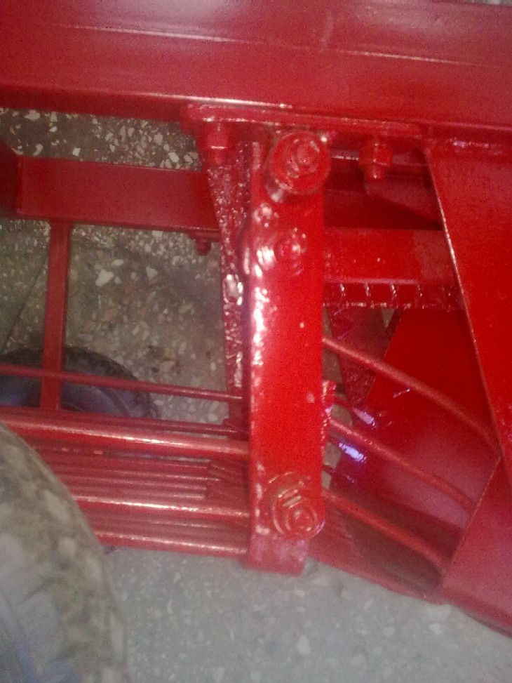

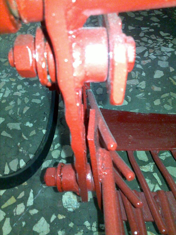

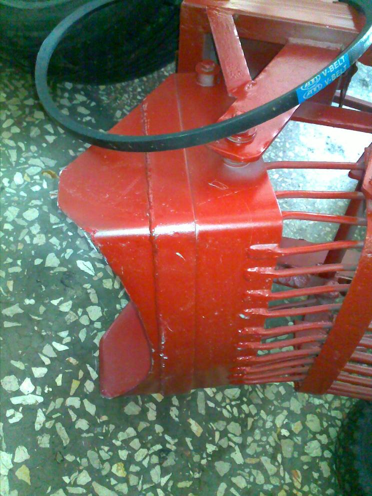

Фотки имеют размер больше положеного, нада редактировать каждую для форума, если интересно - буду выкладывать понемногу.
pelipenko
pelipenko
Регистрация: 04.05.2009
Золотоноша
Сообщений: 3116
22.02.2010 в 14:30:46
pelipenko написал : выкладывать понемногу.

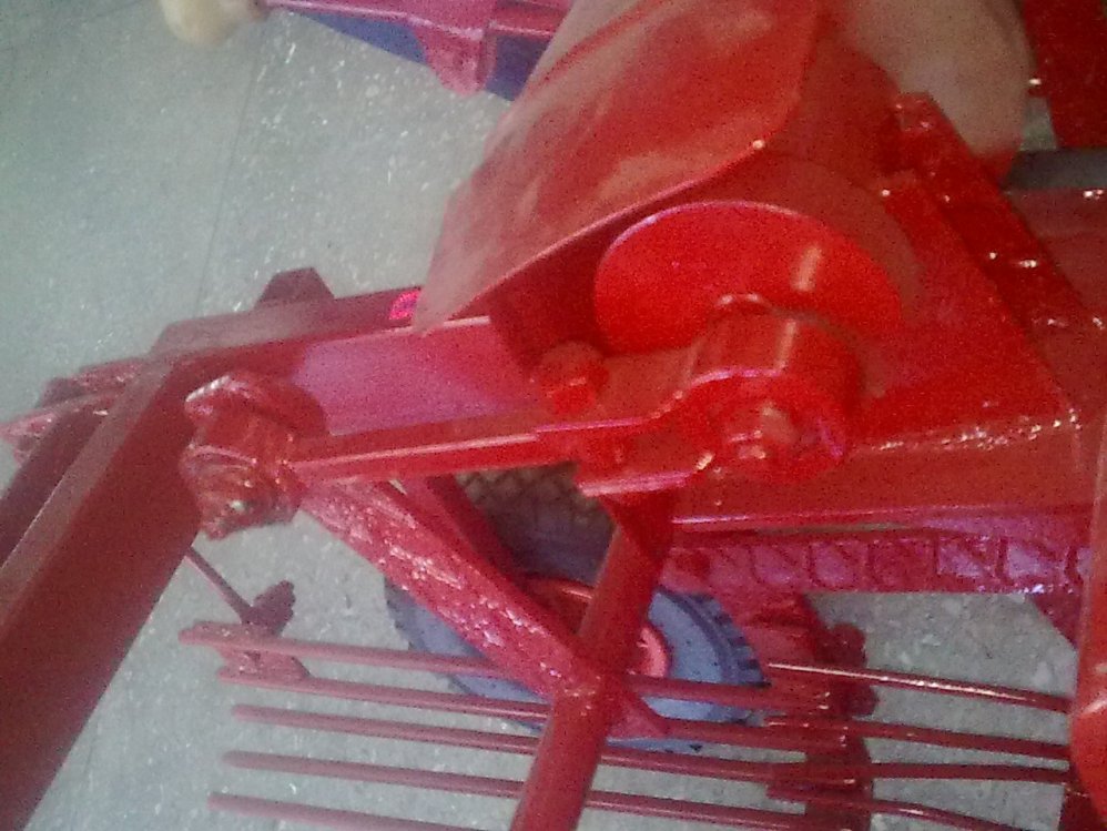

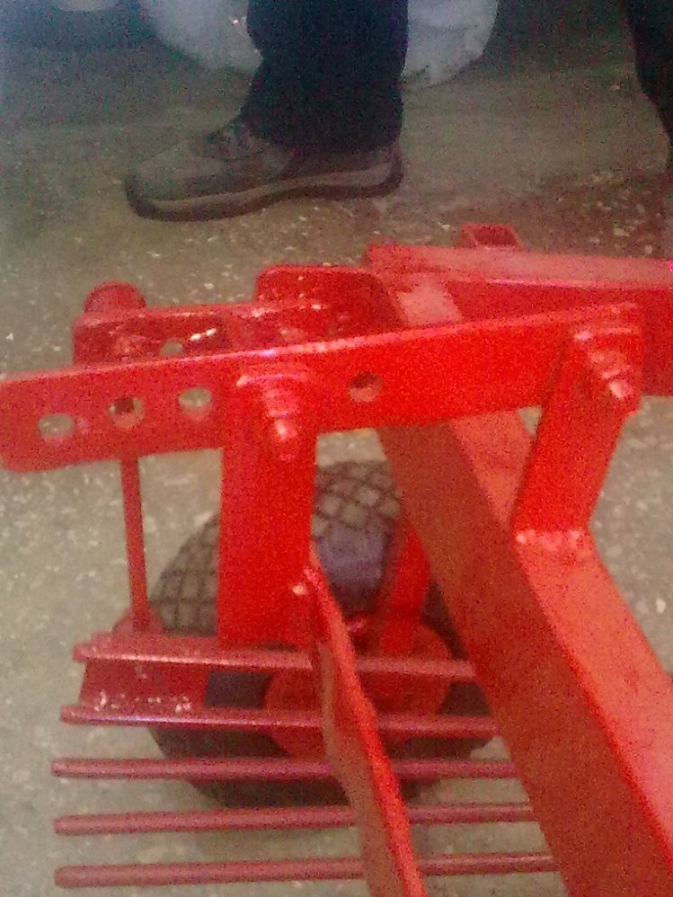

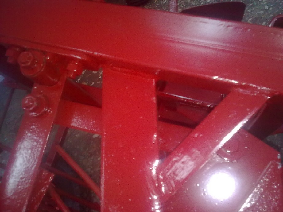

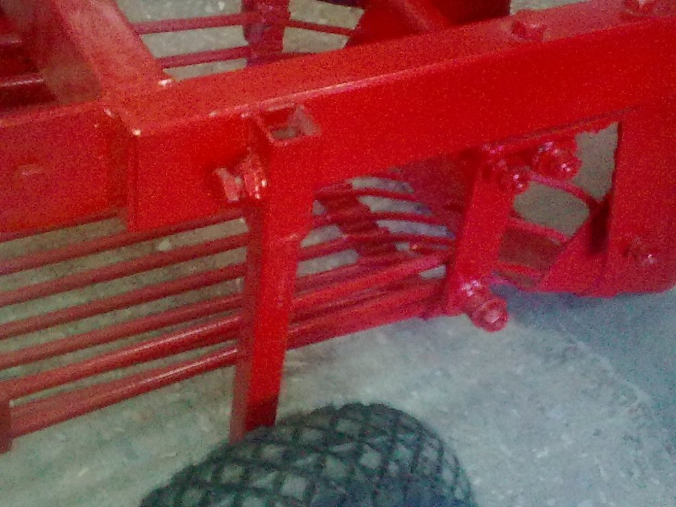

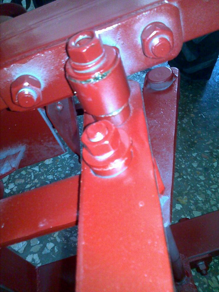

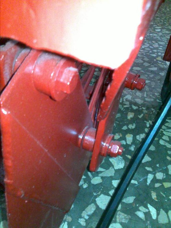

Фоток много, при возможности буду выкладывать, может кому отдельные узлы послать? Важно в натуре увидеть каким образом реализованы шарниры, тяги, регулировки. Толщина металла 5 мм. Есть замечание: сцепной кронштейн даной КК приварен непосредственно к передней трубе: из расчета - МБ НЕВА с штатными резиновыми колесами. Я свой КИПОР установил на ГЗ 500 мм, при этоим подложил под колеса кирпич, а потом установил сцепку, кому нада сфоткаю. Имейте этот нюанс ввиду.

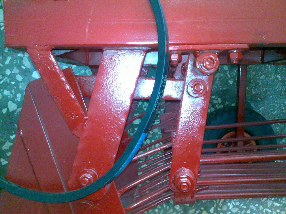

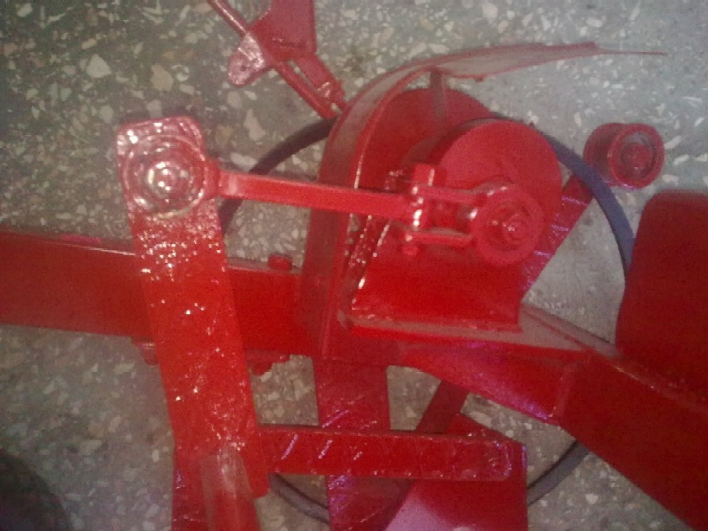

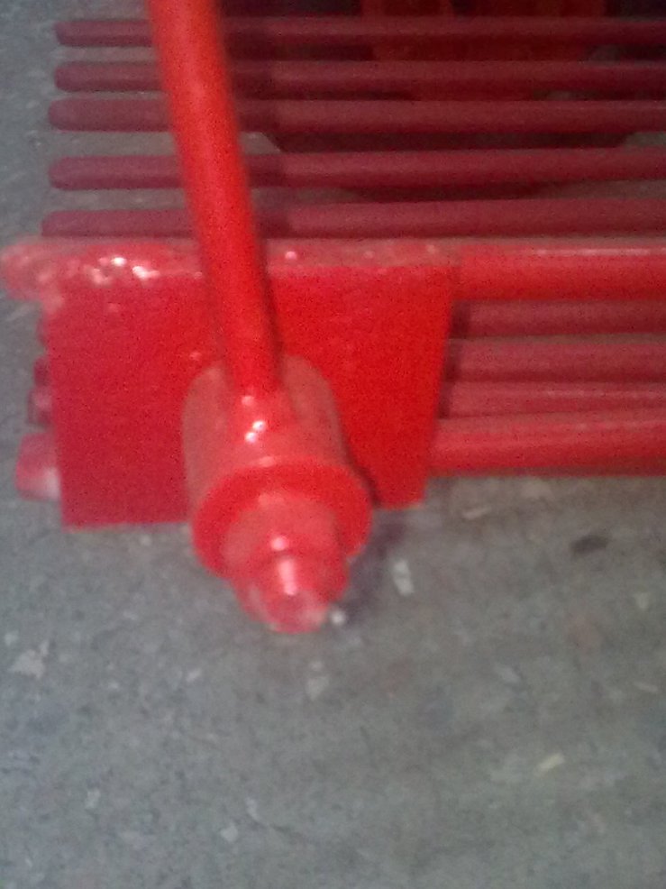

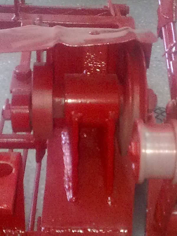

А откада Вы взяли привод на активный лемех и решето?По рисунку видно ремень,натяжной ролик и шкив.
pelipenko
pelipenko
Золотоноша
Сообщений: 3116
22.02.2010 в 20:57:54
yura54
От шкива через вал и КШМ вращательное движение превращается в возвратно-поступательное передающееся на стойку, которая приварена к валу, вертикально вверх. Вал в свою очередь совершает качательное движение, а соответственно и две вертикальные тяги, привареные к валу и направленые вниз. К тягям прикреплен грохот и тяги на лемех. На фото видно.

Привод на КК от колеса или от ВОМ?
pelipenko
pelipenko
Золотоноша
Сообщений: 3116
22.02.2010 в 21:36:24
yura54 В НЕВЕ и Салюте от шкива на редукторе, поскольку у меня КИПОР с ВОМ, пришлось точить шкив на ВОМ с шлицевой, сместить КШМ в другую сторону, но проблем особых нет даже в случае ВОМа , который расположен вдоль МБ. Кому нада напишу. Частота вращения 560 об/мин.

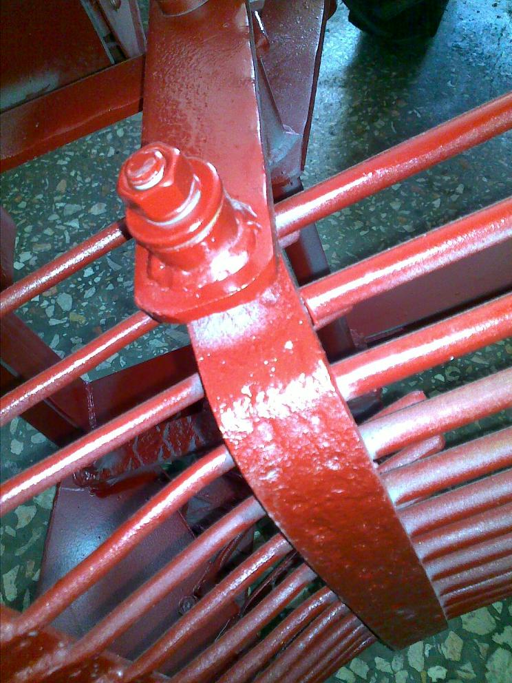

pelipenko написал : если интересно - буду выкладывать понемногу.

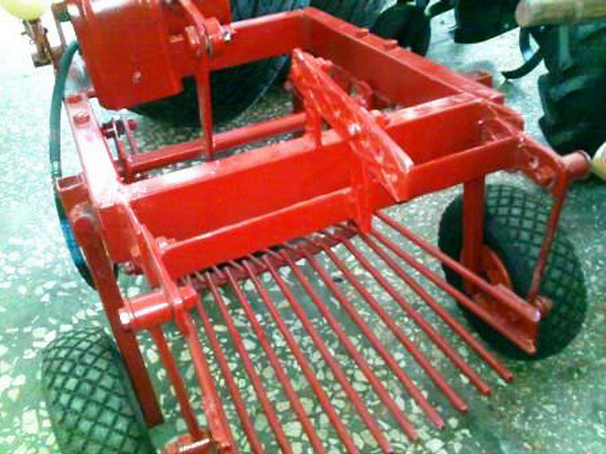

Прекрасный калейдескоп! Нехватает общего вида сбоку, с высоты полуметра.

yarstep Извините, но только фото подделки моего производства. Когда фоткал, главное было детали.
С КШМ и кронштейном сцепки выложу после выходных, дело сделано но не фоткал.

pelipenko написал : фото подделки моего производства
Каждый инструмент имеет начало... В магазине на карткопалке тракторного типа с грохотом, дворядной, прутья на выходе сходятся к середине, собирая картошку в ручей. Ваши расходятся веером, или будете коректировать?
