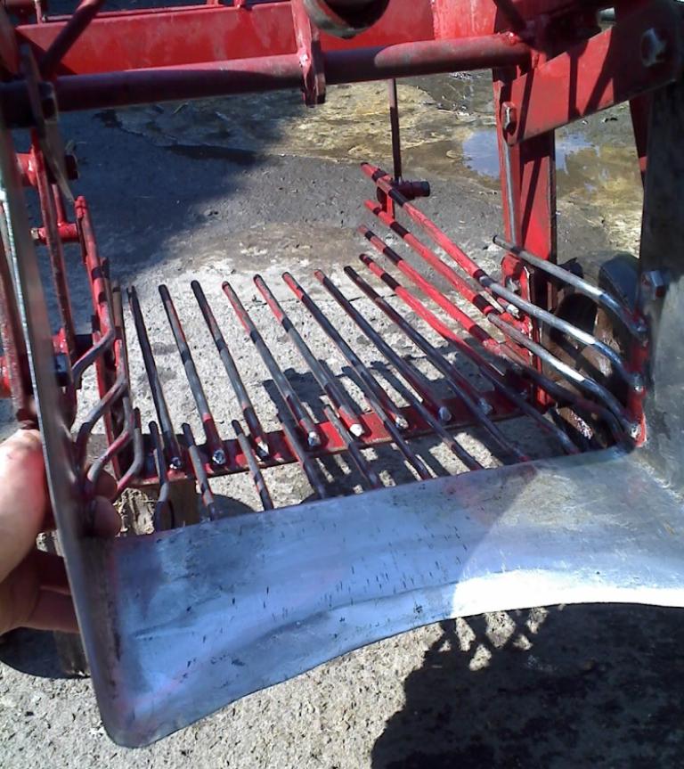

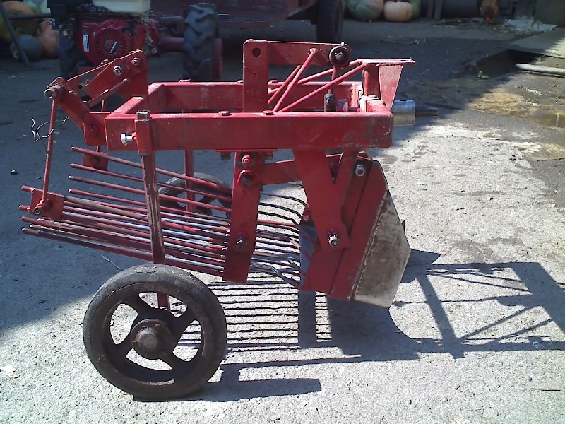

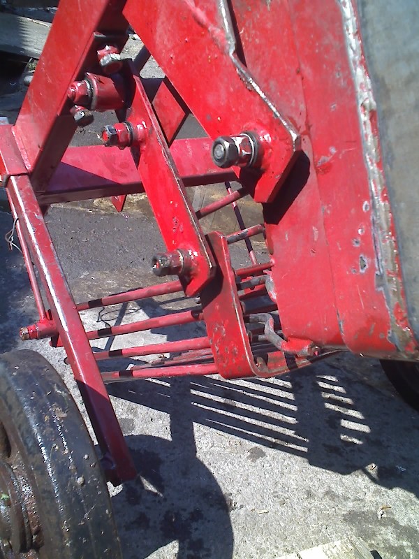

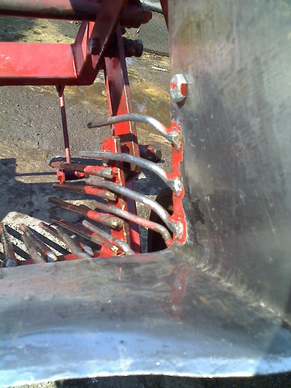

Harahondya написал : Может не стоило приваривать прутки вентилятора, а сделать их вставными?
ИМХО Согнет, надо сзади подпирать делая треугольник, и перемычки типа лесенки.

pelipenko, Когда то у крёсного была польская прицепная, так вот у неё был лемех длиннее и прутки вращались над концом лемеха сгребая с него картоху с землёй как со стола. Не знаю насколько это существенно но было так.

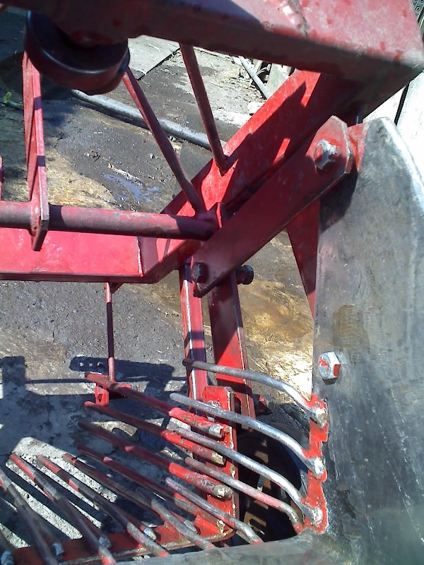

sevs 63 написал : ПАРЕ рекомендовала режущую кромку лемеха делать выпуклостью во внутрь, а не в перед.

mak_80 написал : Когда то у крёсного была польская прицепная, так вот у неё был лемех длиннее и прутки вращались над концом лемеха сгребая с него картоху с землёй как со стола. Не знаю насколько это существенно но было так.
Просмотрел несколько вариантов, но там везде лемех кончался перед прутьями. Исправить этот момент можно без проблем. Прутья будут усиляться однозначно, это пока заготовка, и немного бутут согнуты.

mak_80 написал : pelipenko, Когда то у крёсного была польская прицепная, так вот у неё был лемех длиннее и прутки вращались над концом лемеха сгребая с него картоху с землёй как со стола. Не знаю насколько это существенно но было так.
Поддерживаю на 110 процентов! Это уменьшит нагрузку на прутья.

sevs 63 написал : На фото плохо видно, но мне кажется, что вы выгнули прутки переднего края грохота в низ к лемеху. Мое мнение лучше поднять лемех или опустить грохот. ИМХО
Да. Так оно и есть. Но копалка уже работала в прошлом сезоне а просто окрашена в етом.

ПЕТРО 49, И какие были замечания в процесе прошлогодней работы и что пришлось переделывать ?

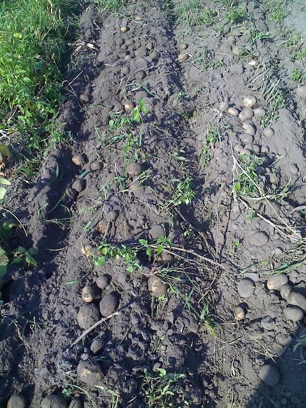

Встретил в продаже вот такую копалку . Стоимость 1800 грн .

sevs 63 написал : ПЕТРО 49, И какие были замечания в процесе прошлогодней работы и что пришлось переделывать ?
ЗАМЕЧАНИЯ: Слишком активным был нож. Некоторый крепеж слабоват. Крепление сажалки к мотоблоку. ПЕРЕДЕЛАЛ: Все выше изложеное. Придет время покажет что еще.

[QUOTE=ПЕТРО 49;2903419]ЗАМЕЧАНИЯ: Слишком активным был нож.
Большой ход или частота колебаний? В чем это проявлялось?
