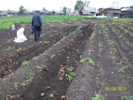

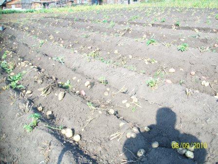

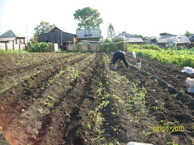

Вот копал в прошлом году. 10 соток вдвоём за 6 часов с перекурами!

volk1268 написал : Вот копал в прошлом году. 10 соток вдвоём за 6 часов с перекурами!
Ох уж эти сказочники .... Просто не смогу поверить ни под каким соусом. В этом году как бы реальная норма составляла 6 рядков по 130м. Работало 4 человека на сборе и я на копке и перевозке, а возле дома переноске. И это все занимало с 8 утра до 6 вечера.
