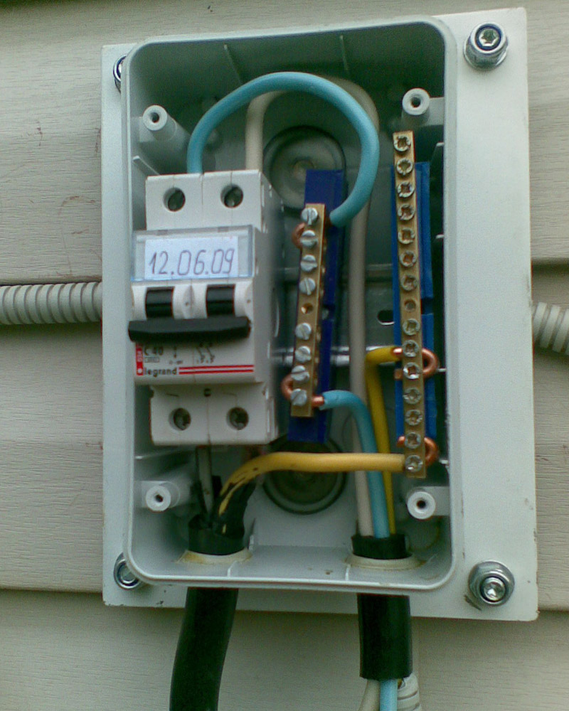

Про опасность я слышал, поэтому хотел отодвинуть его от выключателя на полмодуля. Значит, "маловато будет". Значит, если созрею на УЗИП (теперь, получается, двухполюсной, фаза и ноль, в легране это 03921 для режима нейтрали ТТ), поставлю его рядом в отдельном боксе поближе к окну (с наружной стороны). Бокс на пластину, которую сантехническими шпильками креплю к дому.
Есть еще вариант поставить его рядом со щитком в небольшом отдельном боксе (что, наверное, лучше) или в выгороженном толстым металлом уголке щита. Плюс в погодозащищенности, минус в безопасности. Между ВУ и щитком 13 м ВВГнг 3х10. Проще УЗИП разместить сразу после счетчика.
Я не совсем понимаю, как из этих вариантов принципиально правильнее (если честно, и параметры УЗИП), подскажите, пожалуйста. Опасными случаями считаю грозу (маленькая вероятность - лес в 50 м) и 380 В при ошибке подключения. Ну еще и сварка у соседей, если на эту напасть что-то можно придумать. По зрелому размышлению, это позволит или отказаться от дорогого стабилизатора типа Lider для техники типа насоса или мобильного кондиционера, низкого напряжения у нас не бывает, так что, думаю, в это дело разумно вложить сравнимые со стоимостью стабилизатора деньги.
Сегодня еду переделывать ВУ на ТТ, результат обязательно выложу. Действительно, ну рановато все-таки в Европу в нашей глуши... Потом, правда, можно будет в одну перемычку окно в Европу обратно прорубить:)

pmv78 написал : теперь, получается, двухполюсной, фаза и ноль, в легране это 03921 для режима нейтрали ТТ
Вторая ошибка! Если Вы последуете каталогу Легран, то есть что 03921 для системы ТТ, то у Вас будет таже самая опасность выноса опасного напряжения как при системе TN-C-S в одном доме на питающей линии, с той разницей что опасное напряжение будет еще больше :(.
Я писал что все УЗИП Легран в приведенной Вами ссылке на основе варисторов, а значит для систем ТТ, IT и более 10 метров после повторного заземления в TN-C-S между фазой и землей не используются! Теоретически их можно использовать, с учетом кучи нюансов и то в электроустановках где находится подготовленный персонал.
pmv78 написал : Сегодня еду переделывать ВУ на ТТ
Обязательно напрягите электриков обслуживающих ВЛ чтоб сделали повторное заземление на столбе от которого идет отвод к Вашему дому, а еще лучше и на соседних столбах питающей линии.

Посититель написал : Вторая ошибка! Если Вы последуете каталогу Легран, то есть что 03921 для системы ТТ, то у Вас будет таже самая опасность выноса опасного напряжения как при системе TN-C-S в одном доме на питающей линии, с той разницей что опасное напряжение будет еще больше
Пожалуй, вы правы. Но сейчас у меня есть время подумать, а пока моя домашняя сеть поживет без УЗИП недельку-другую. Попробую уговорить наших электриков провести заземление на столбах, хотя надежды мало.

Итоговое состояние ВУ Про УЗИП буду думать, выкинуть на него провода из ВУ вполне возможно
Спасибо всем принявшим участие в обсуждении!
