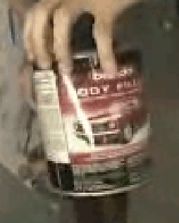

Собстно есть доска для фингерборда длина 96мм ширина 20 Нужно изготовить формочку для последующего создания идентично детали,но из шпона (тоесть несколько слоёв) Посоветуйте из чего форму сделать? сама деталь примитивная и после пресования будет обрабатываться. Процесс подробно описан в данном видео,но к сожалению я не могу увидеть\услышать материалы которыми он пользуеться. жду ваших советов! http://video.google.com/videoplay?docid=8265748992911363414&hl=en
PS сам я думал либо Цемент,либо Автошпаклёвка

автошпаклевка и притом как то непонятно автор все это делает....
ЗЫ языков не знаю, понял по процессу

Насколько крепка автошпаклёвка? выдержит ли она небольшое давление? какую лучше купить?

крепка достаточно для подобных целей мне думается. если будете повторять - не забывайте о разделительных слоях. и как мне помниться ответная часть формы у автора снималась не с досочки этой а непосредственно с первой формы. полиэфирная двухкомпонентная шпаклевка. какая по цене устроит....

Да, это автошпаклевка. Можно жидкую сварку попробовать, если денег жалко. А может и гипс сойдет, смотря что делать потом с этой формой.
