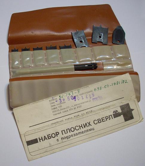

Демон
Демон
Регистрация: 31.05.2009
Сообщений: 339
22.06.2009 в 23:59:20
Дед ХоттабыЧ написал : Кто сталкивался с такими сверлами в природе/продаже с диаметрами до 26 и выше 36 мм
Есть у меня один наборчик - произведенный в относительно далёком 1986 году на опытном заводе Института Сверхтвёрдых Материалов Академии Наук УССР. Свёрла: 10мм, 12мм, 14мм, 16мм, 18мм, 20мм, 25мм + плоская отвёртка! Пользуюсь этим советским чудом не слишком часто, но иногда очень выручает. Качество отверстий вполне приличное - края ровные и на входе и на выходе... Кстати, скорость около 1000 оборотов данные свёрла спокойно выдерживают. Самое интересное - пока ещё не затачивал...
