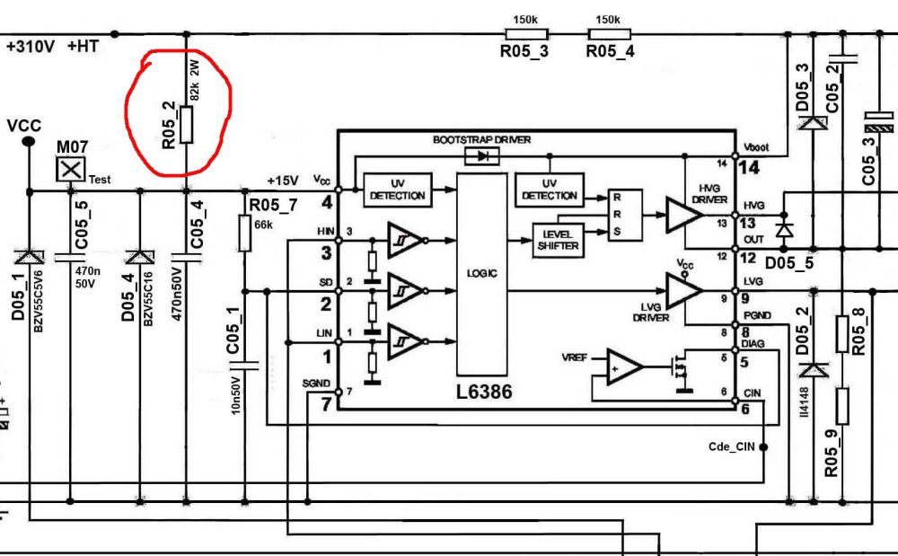

Привет всем у меня накрылась инвекторная сварка, После очередного выключения она больше не включилась. Разобрал внутри никаких следов гари и надутых конденсаторов. Возможные предохранители ввиде постоянных резисторов целые, Напряжение постоянное около 300вольт выходит и подходит к схеме. но она не пускается. Даже если найду на неё схему вариант будет детали найти? вот его общий вид
на радиаторе ничего подозрительного среди тиристоров не нашёл. Может кто встречал такую схему!:confused:

Вот этот участок весьма подозрительный. Резистор?? Сфотай участок с разрешением побольше ну и силу то что на радиаторе. Вернее всего сила рабочая, необходимо проверить запускающие цепочки.

То что потемнело это я большой резистор перемкнул. думал это предохранителем идёт, ну тут как бахнуло. вот и чёрное он отгорел. от него дорошка к диоду к плате и сам диод взорвался:a , сегодня я просматрел всё подпоял диод новый резистор поменял, дорошку восстановил. не знаю по ходу кондюкам кз наверное сделал, но мост на входе целый. ВОТ не знаю контролерам не каюк? Плату на радиаторе снимал там тиристоры по ходу включены как диоды они слева на плате в два ряда идут одинаковые. Звонятся в одном направлении как диодыих маркировка STTH2003C6 Потом по средине идут маленькие и катушка. Мар. вер ряд об.D06E60 нижGAA744, и справа большие мар G15N60HS с боку у них нап. GAB739 И внизу стоят два больших с разными значениями чем все, Они идут на запуск?
правые вертикальные звонятся отлева и по очереди ножки в одном направлении пок польшое сопративление при смене полюсов вообще не прозваниваются. Нижний от права второй(с другой маркировкой) звонится+шюп слева и - по очереди к его ножкам показываот как диод и сопр одинаковое на обеих ногах при смене полярности не звонится. третий с права(с другой маркировкой) звонится+щюп в низу - по очереди к ногам верхним его показывает большое сопротивление порядка 600 Ом на одной и на другой чуть по больше и между собой верхние ножки имеют большое сопротивление при смене полярности, не звонится.

MAGNITT написал : большой резистор перемкнул.
Это было до первого топика или после, т.к. результат разный, соответственно и причины??

MAGNITT написал : То что потемнело это я большой резистор перемкнул. думал это предохранителем идёт, ну тут как бахнуло. вот и чёрное он отгорел. от него дорошка к диоду к плате и сам диод взорвался , сегодня я просматрел всё подпоял диод новый резистор поменял, дорошку восстановил. не знаю по ходу кондюкам кз наверное сделал, но мост на входе целый. ВОТ не знаю контролерам не каюк?
К тому, что там было неисправно до того, наверняка теперь много чего добавилось после такой лихой "диагностики". Примите и мои соболезнования.

Не хотелось бы читать вам азы ТБ, однако совет из страны Советов. Прежде, чем включать очень долго подумайте, разберитесь с маркировкой элементов. Силовая электроника весьма опасное для здоровья дело. Всегда (даже если применяете много защитных мер) нужно помнить, что можно получить "ФАЗУ" в руки или кусок оторванной пластмассы в глаз. Посчитайте стоимость элементов, хотя бы силового модуля и их доступность. Потом решайтесь стоит ли. Потому как одно не правильное движение и вы .... Смотрите кусочек схемы (ваш аппаратец на 98% аналог TOP 2500, TOP 3200, TOP 4000). Если до вашего вмешательства возможно не было просто напряжения питания верхнего плеча L6386 , то сейчас вы похоже замкнув резистор R43P (по схемке R05_2) кончили L6386 ну и всю обвязку вокруг. Однако есть надежда, что пока остались целыми элементы на силовом модуле (это самая дорогая часть).

Буду надеяться что контролер не накрылся потому что при перемыкании стабилитрон сразу разлетелся на куски. Похоже схема 100% моя Целиком на весь аппарат можно её где нибудь найти?

MAGNITT написал : Похоже схема 100% моя Целиком на весь аппарат можно её где нибудь найти?
http://valvolodin.narod.ru/schems/4000top.djvu http://valvolodin.narod.ru/schems/inverter3200.djvu Необходимо понимать, что маркировка элементов не соответствует. Я думаю, все будут вам благодарны, если вы скорректируйте схему и номиналы применительно к вашему аппарату и выложите нам. Раз уж решились, то хотя бы не поленитесь, прочитайте всю эту тему: http://valvol.flyboard.ru/viewtopic.php?p=17681#17681 Все же не забывайте, что у основной схемы, нет гальванической развязки с сетью. Возьмите 2 транса от микроволновки (сейчас их выбрасывают пачками), распилите, удалите сварку. Взять 2 сетевых обмотки, остальное выкинуть и сварить сердечники обратно, лучше взять 2 половинки Ш но можно и как было, просто в первом случае существенно мощнее. В результате вы получите гальванически развызанных от сети 220 вольт, даже можно проверять до 80А в нагрузке. Тем самым вы обезопасите не только себя, но и инвертор. Удачи.
