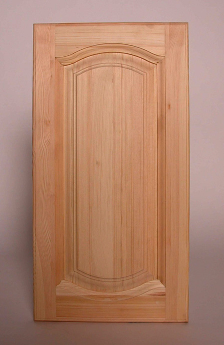

Здравствуйте, хочу сделать встроенный шкаф на лоджии. В нашем городе продают такие готовые деревянные фасады http://www.mirdereva-tver.ru/cataloge159.html. глухие или под стекло.
Подскажите, пожалуйста, можно ли их поставить как дверцы будущего шкафа на холодную остекленную лоджию? Не покоробит их или растрескает от перепада температур?

Я на лождию ставил жалюзийные дверцы, они тоже из сосны. Покрыл яхтным лаком прозрачным, ничего им за зиму не сделалось. Балкон тоже остекленный холодный. Да, корпус мебели тоже из сосны (сращенный щит) покрыл, полет нормальный
22.06.2009 в 14:11:54
У меня шкаф будет встроенный в лоджию, на стены прикручу каркас из бруска 40х40, к нему прикреплю полки, а снаружи будут дверки прикинул купить такие готовые стоит примерно столько же сколько из ДСП заказать. Вот единственно насчет того что лоджия холодная сомневаюсь...
