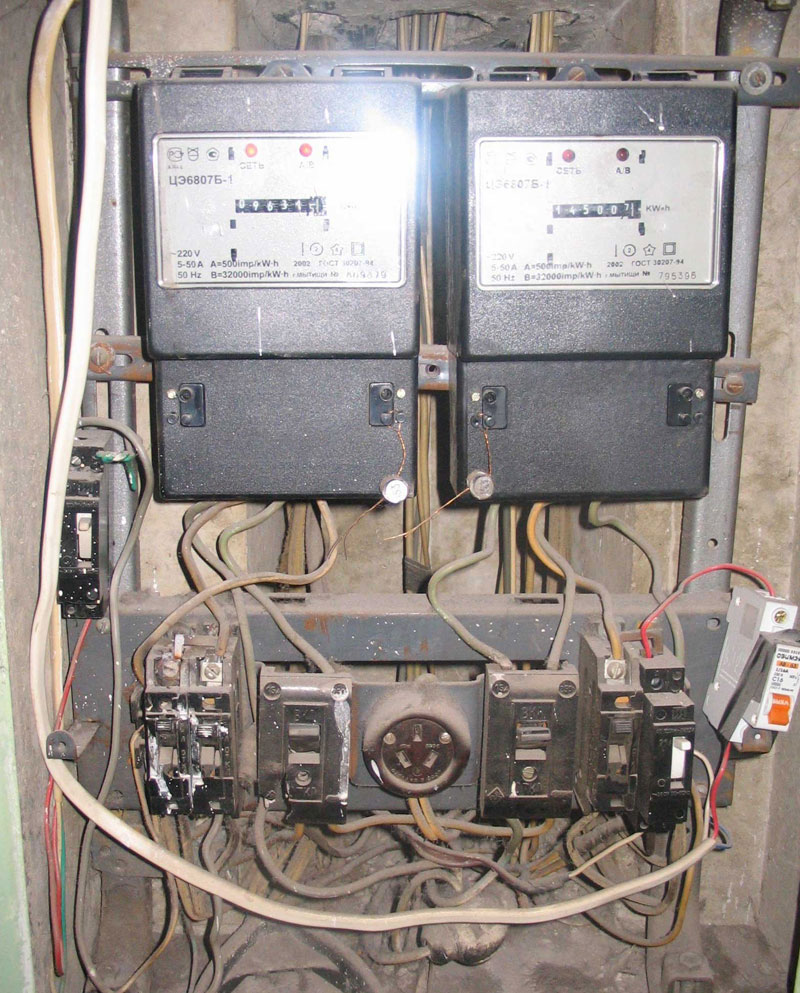

Всем добрый день,
ищу мастера для переделки щитка. Нужно заменить старые автоматы на новые, возможно вынести автоматы в квартиру, оставив в щитке только вводной. Дом панельный, старый. Проводку по-хорошему хочется поменять, но делать ее в коробах не нравится. По форуму понял, что это единственный вариант для моего дома.

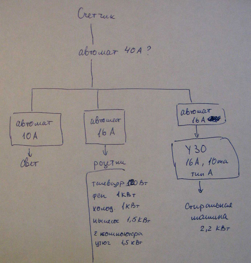

По схеме: розеток в ванной нету, стиральная машина подключена отдельным проводом, заземление на корпус щитка. Из потребителей все одновременно не включается:). Лампы энергосберегающие. Обсуждаемо:)
Территориально Москва, СВАО, Медведково или Бабушкинская.
Фотки щитка и предполагаемая схема ниже.

эксперты, покритикуйте хоть? или все так безнадежно?

applicant написал : эксперты, покритикуйте хоть?
А чего критиковать-то, если вы сами еще не определились ...
applicant написал : Нужно заменить старые автоматы на новые, возможно вынести автоматы в квартиру, оставив в щитке только вводной.
applicant написал : Проводку по-хорошему хочется поменять, но делать ее в коробах не нравится.
Везде "или-или". Исполнителю-то что делать? Вы определитесь поначалу. Схема, конечно, ни к черту. СМ если не в ванной комнате, то зачем УЗО на 10мА? Розетки тоже УЗО не защищены. Перед счетчиком ничего не стоит ...

avmal написал : Везде "или-или". Исполнителю-то что делать?
"или-или" потому, что профессия у меня не электрик. Как делается замена старых автоматов на новые с дин рейкой я не в курсе, поэтому интересуюсь. Щиток как видите - маленький, особо не разгуляешься. Да и схема старая - по одному автомату на свет и розетки. Хочется, чтобы знающий человек помог не только сделать, но и определил как лучше.
Проводка старая, единственный нормальный провод подсоединяет стиральную машину на кухне.
avmal написал : Перед счетчиком ничего не стоит
а что там должно стоять?
avmal написал : СМ если не в ванной комнате, то зачем УЗО на 10мА? Розетки тоже УЗО не защищены.
Ваш вариант? Видел, что не советуют ставить узо при плохой проводке. Поправьте, если я не прав.
вот на этом и ограничтесь, пока до смены проводки не дойдёт, ну может УЗО влепить.

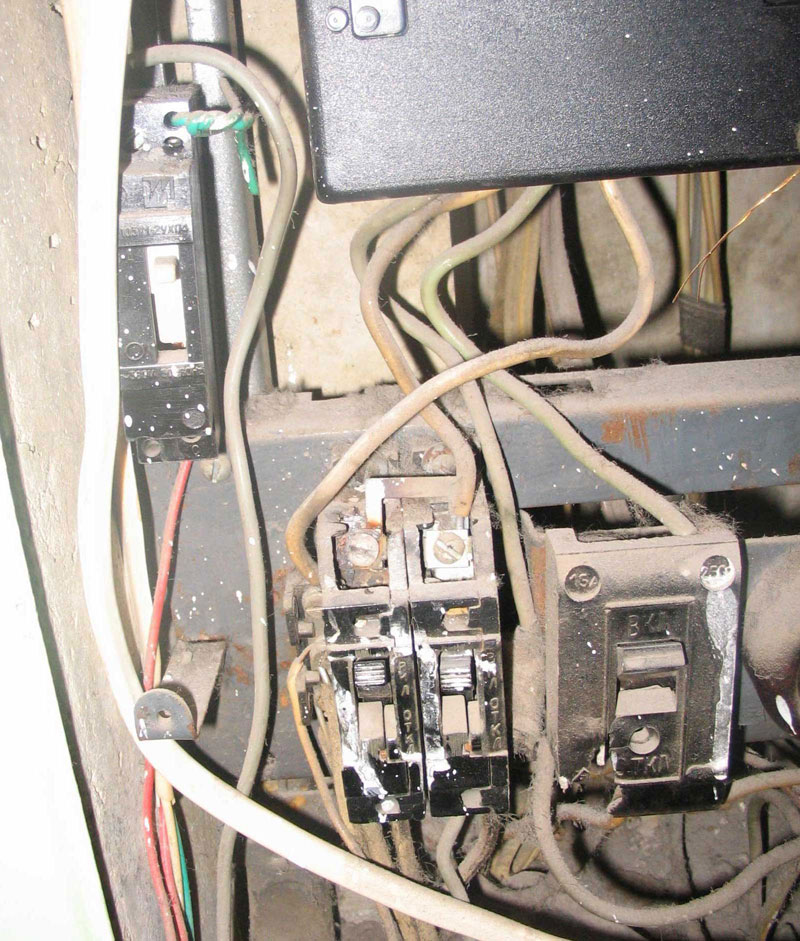

А сколько в сантиметрах от края центральной черной розетки до бетонной стенки?

в общем, задача сводится к установке новых автоматов: вводной свет розетки СМ

нашел щиток похоже таких же габаритов. Схема стандартна минимальна. Двухполюсник - Эл. сч. - Узо - Автоматы

applicant написал : Как делается замена старых автоматов на новые с дин рейкой я не в курсе, поэтому интересуюсь.
А вам это и знать не надо - вам надо решить что вы хотите сделать.
applicant написал : а что там должно стоять?
Двухполюсный автомат или рубильник.
applicant написал : Видел, что не советуют ставить узо при плохой проводке.
При плохой проводке только УЗО вас и спасет от несчастного случая или пожара.
Maxim_Al написал : А сколько в сантиметрах от края центральной черной розетки до бетонной стенки?
Там коричневая розетка.:)
applicant написал : в общем, задача сводится к установке новых автоматов
Это уже взрослый разговор.
Maxim_Al написал : нашел щиток похоже таких же габаритов.
Внешние-то габариты может и сходны, но внутренности у щитка автора вопроса создадут проблемы - для рубильника приварена "ступенька" и придется что-то мудрить.

avmal написал : Внешние-то габариты может и сходны, но внутренности у щитка автора вопроса создадут проблемы - для рубильника приварена "ступенька" и придется что-то мудрить.
Как раз на ступеньку, на маленький кусочек Дин рейки двухполюсный автомат. А на место 2 черных автоматов, поместятся 3 современных... Вот только пока немогу додуматься куда втиснуть общеквартирное УЗО...

будет нормально, если УЗО будет 25А/30мА, а рубильник на 32А? провода алюминевые, сечене не скажу места в обрез, может автоматы и узо в квартирку занести?
