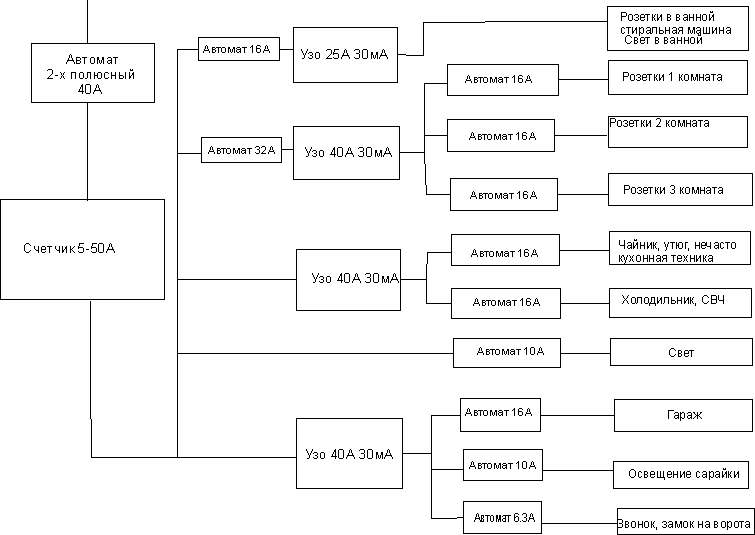

Купил частный дом. Хочу переделать всю электропроводку. Набросал примерную схемку щитка, пожалуйста покритикуйте, может чего можно сделать лучше? И еще вопрос: линия идет двухпроводная, индивидуального заземления нет, стоит ли бросать по дому 3х жильные провода, или ограничиться 2х жилкой.

УЗО 40А заменить на УЗО 63А....
Цепи внизу также защитить УЗО тк опасность так много больше, чем в комнате...

В цепи СМ УЗО и автомат поменять местами. Номинал автомата по возможности уменьшить до 10А.
Цепи за пределы дома и в подвал обязательно защитить УЗО.
Свет, по возможности, не совмещать с кухонными розетками. Или на группы разбить, чтобы в темноте не остаться. Чем больше групп, тем лучше, объединить их в щитке несложно. И щиток побольше...
Вдруг когда надумаете заземление сделать? Или энергонадзор обяжет? Не менять-же тогда проводку...

BV написал : УЗО 40А заменить на УЗО 63А....
Считаю что 40А хватит, автоматы на 16А выбраны по розеткам, но нагрузка будет реально меньше. Сейчас живу в квартире, стоит один автомат в подъезде 25А на все и не выбивает.
ВТБ! написал : В цепи СМ УЗО и автомат поменять местами.
Что это меняет? объясните пожалуйста.

sergey73 написал : Считаю что 40А хватит, автоматы на 16А выбраны по розеткам, но нагрузка будет реально меньше
Поставьте до УЗО автоматы на 32А - вопроса не будет.
Что это меняет?
Так "правильнее": сначала надёжный дешёвый аппарат, потом сложный дорогой.
Для УЗО требуется защита от сверхтока со стороны вышестоящего автомата: С40 этим требованиям заведомо удовлетворяет, но защита лишней не бывает.

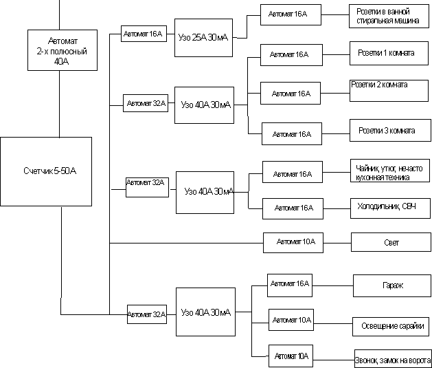

Выкладываю для проверки доработанную по вашим рекомендациям схему, все ли правильно теперь?

Опечатка: автомат до УЗО на СМ Вы добавили, а после на схеме не убрали. Освещение ванной должно быть через УЗО, к примеру, через это же (автомат малого номинала на свет добавить).
Если номинал автомата на звонок и замок можно уменьшить до 6А, тогда можно убрать вышестоящий автомат для соответствующего УЗО. Да и на освещение "сарайки" можно 6А - если достаточно. И "раз пошла такая пьянка", то можно и освещение разбить на две-три группы и защитить автоматами С6.
04.04.2006 в 00:35:12
Как я понял еслисумма автоматов после УЗО меньше чем ток самого УЗО, то можно автомат перед узо не ставить?

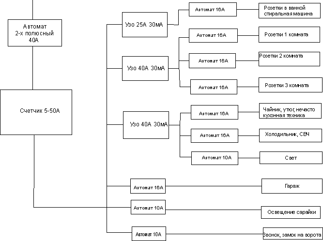

Вот переделал схему снова

А зачем на "свет" и "освещение сарайки" 10А автоматы? 2квт лампочки использовать будете? 6А достаточно, даже на будущее. "холодильник+СВЧ" - 10А достаточно. А на "чайник, утюг, техника" лучше 25А поставить, а то чайник 2 квт+ утюг 2 квт одновремено включить не получиться. Мне кажется что если можно ставить меньше автомат при работоспособности приборов лучше меньше и ставить - дело не в экономии а в повышении безопасности.

04.04.2006 в 09:36:38
Andrey86 написал : на "чайник, утюг, техника" лучше 25А поставить, а то чайник 2 квт+ утюг 2 квт одновремено включить не получиться
И то, и другое - кратковременные нагрузки, автомата на 16А достаточно. И ставить на группу 16-тиамперных розеток автомат на 25А в проекте - моветон.
Для себя, если быть готовым к модернизации при необходимости, - бесспорно. Заказчику - лучше "стандартное" решение, мало ли что он потом заменить/переставить надумает, не стоит его ограничивать в этом сверх меры.
