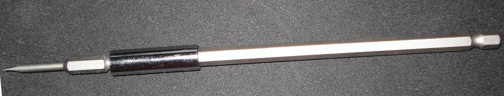

Gold_eggs написал : На каждом заказе срыватся и бегать искать необходимые винты? Я ж не дома работаю....
А что, эти нельзя завернуть? Спецбиты им подавай.
in my humble opinion
Аватар пользователя
Регистрация: 13.03.2006
Сообщений: 28328
10.10.2010 в 11:41:50
Если не секрет, на чём именно в Вашем случае применяются эти винты?

Gold_eggs написал : На каждом заказе срываться и бегать искать необходимые винты?
Есть другой вариант - прикупить заранее всевозможные биты.

Gold_eggs
Регистрация: 10.06.2008
Мурманск
Сообщений: 8312
10.10.2010 в 12:03:51
Alex___dr написал : Если не секрет, на чём именно в Вашем случае применяются эти винты?
Мебель.

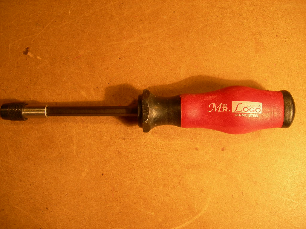

Приглянулся набор бит как у Corbofos ,(десятизначный код-2607019504 ). После такого отзыва решил прикупить.
svetliy1963 написал : Покупал такой в далёком 2004 году и пользуюсь до сих пор.Качество великолепное(для своих денег).
Москвичи, подскажите пожалуйста где приобрести в инет магазине.

dmitriev01 написал : Москвичи, подскажите пожалуйста где приобрести в инет магазине.
Здесь: http://www.boschbuy.ru/itemviewn.phtml?id=5272
