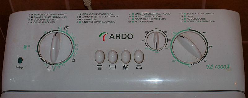

Стиральная машина ARDO TL E не заливает воду. Можно ли отремонтировать в домашних условиях самому ?

Открутите заливной шланг и проверьте идет ли вода. Все остальное должен делать мастер.

Была подобная проблема.
В месте подсоединения подводящего шланга к машинке ставится сеточка. Из водопровода нагнало какого-то песка, сеточка забилась. Может и у вас что-то подобное.
