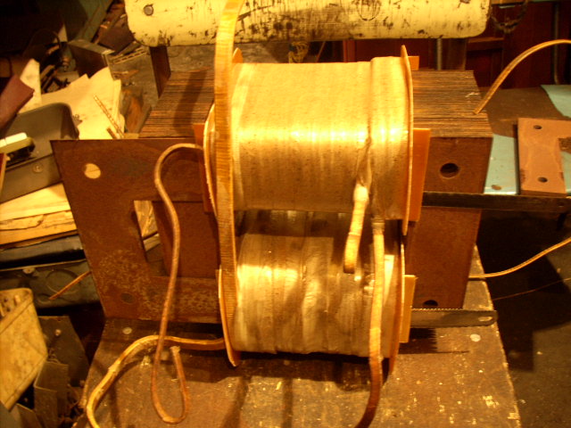

cimon написал : Я обмотки пропитываю только в том случае, если провод в лаковой изоляции.
обычно бумажная, тканевая и стекловолоконная (если заводксая подклейка а не пропитка лаком) как раз под пропитку идут - ибо при вибрации проводов могут протерется да и влагу волокна впитывают - прочность изоляции падает.
cimon
cimon
Регистрация: 13.07.2008
Астана
Сообщений: 1366
15.07.2009 в 19:12:23
johnlc написал : обычно бумажная, тканевая и стекловолоконная (если заводксая подклейка а не пропитка лаком) как раз под пропитку идут - ибо при вибрации проводов могут протерется да и влагу волокна впитывают - прочность изоляции падает.
При намотке сварочного трансформатора намотка должна производиться таким образом, чтобы исключить всякую вибрацию проводов. Влажные условия отрицательно сказываются на любом эл. оборудовании.

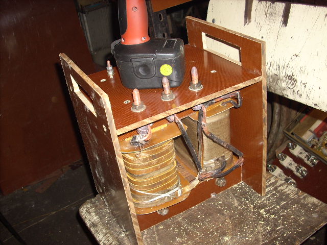

Знатокам трансов и сварки доброго времени суток. По поводу мотания, пропитывать или нет дело хозяина. Оно конечно хорошо, расскажу про свой опыт(есть малёхо). Я в своём применил в качестве сварочной обмокти алюминиевую шину(происхождение определить не удалось, выменял в у цветметчиков), сечением 32кв.мм. Изоляцией была бумага, промасленая, её удалил, а новую изоляцию выполнил русской изолентой х/б. И не нужно изобретать велик, работает, и работает порой на уровне хорошего, совдеповского аппарата, и греется, и нагревать на испытаниях приходилось принудительно. Возраст транса уже за 7-ой годок перевалил. А совет старого электрика помню до сих пор(про изоленту х/б, темература воспламенения у неё за 200-260 градусов, и за 7 лет она просто закостенела. Вот и все дела. А то, что влагу с воздуха берёт это всё ерунда, обмотки все прогреваются, и порой значительно, и влагой можно вообще пренебречь, не под водой же работать предназначен. И при плотной укладке обмотки ничего не вибрирует.
