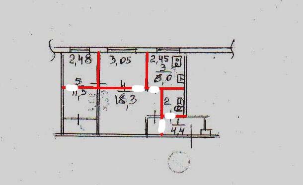

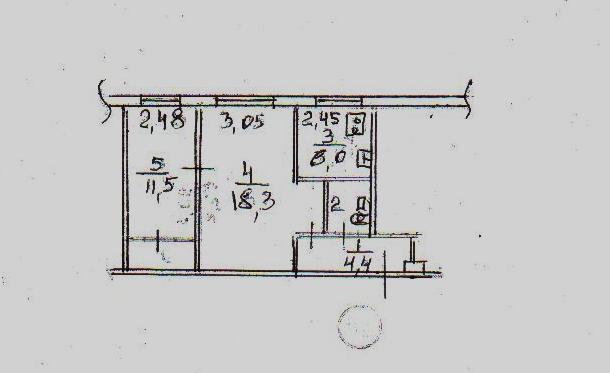

Уважаемые форумчане! Нужные идеи по перевоплощению двушки в трёшку.После покупки квартиры с дочкой разыграли отдельную комнату,кто в ней будет обитать.Ну и в итоге я теперь шарюсь по форумом в поиске перепланировок,так как осталась без спальни с большой кроватью :help

Рассмотрела кучу перепланировок,для себя отобрала следующие.......Что скажите?

09.07.2009 в 17:57:28
По мне третий вариант, наиболее практичен, удобен, и реализуется с меньшими затратами.

09.07.2009 в 18:01:57
мне как,идея,очень нравится 1вариант,общая кухня гостинная и 2 отдельные комнаты,но уж очень трудоёмкий,боюсь не осилю.И тоже стала склоняться к варианту№3

09.07.2009 в 18:59:29
karavaha написал : очень нравится 1вариант
В этом (первом) варианте, трудоёмок и затратен перенос всех коммуникаций стен и возведение новых. При этом зрительно площадь квартиры сильно уменьшается. Места для хранения только в комнате дочки. В третьем же вы наоборот получаете нормальной площади гостинную + отдельная гардеробная для вас. В четвертом варианте комната дочки половинится и ее площадь становится 5.5м2., что просто смешно.

09.07.2009 в 19:03:29
в первом варианте мне понравился не столько дизайн,закруглённые стены и т.д.,сколько идея что у каждого своя комната с окном )))

09.07.2009 в 19:54:13
karavaha написал : у каждого своя комната с окном
На комнату это мало похоже 6-7м2. Посчитайте как уменьшилась жилая площадь квартиры. Остались одни проходы. В третьем варианте я бы перегордку между гостинной и вашей спальной сверху на 0.5-0.6 м сделал бы матового стекла. И установил бы стеклянную дверь-купе до потолка. Увеличив т.о. инсоляцию комнаты, и отделив ее от гостиной на время сна. В любом случае решать вам

10.07.2009 в 11:09:46
На счёт дверей я думала,а вот на счёт матового стекла хорошая идея,мне нравится ,спасибо!!! ))
10.07.2009 в 11:54:59
Lemure написал : В третьем варианте я бы перегордку между гостинной и вашей спальной сверху на 0.5-0.6 м сделал бы матового стекла. И установил бы стеклянную дверь-купе до потолка. Увеличив т.о. инсоляцию комнаты, и отделив ее от гостиной на время сна.
ИМХО: если закрывать на ночь перегородку, то спать в такой комнате невозможно - нет притока воздуха (или делать принудительную вентиляцию). Получится, что на "нормальной кровати" ваш сон будет проходить как в избе 15-го века. И звуко-видоизоляция в этом варианте весьма условная.
Попробуйте просто спрямить углы в 1-м варианте. Промеряйте, подумайте.
Изначально у Вас очень неудобная планировка (в простонародье - "трамвай"), которая предполагает только одну спальню. Если нужно полноценное второе спальное место, то спасёт только мобильный вариант - откидной, раскладной, передвижной, и т.п.
Потому что площадь "общих" мест очень маленькая.
Сколько лет дочке? Вы живёте вдвоём? Это вопросы непраздные: школьнице, живущей с матерью, не нужна отдельная комната, достаточно зонировать её рабочее пространство: стол, компьютер, книжный шкаф. А вот если ей 20, тогда да: мама, подвинься!
В таких вопросах слово "разыграли" может накорню зарубить судьбу одного из членов семьи.
К вопросам перепланировки надо подходить с точки зрения разумной целесообразности.

10.07.2009 в 12:26:05
nemesis написал : делать принудительную вентиляцию
делать, достаточно вытяжного отверстия возможно с тихим вентилятором Silent от S&P
nemesis написал : закрывать на ночь перегородку
раздвижная дверь, не герметизирует помещение, приток будет достаточен для 18м3.
nemesis написал : звуко-видоизоляция в этом варианте весьма условная
видео- нормальная, а звуко- нужна ночью, когда люди обычно спят.
nemesis написал : школьнице, живущей с матерью, не нужна отдельная комната,
очень спорное утверждение.
nemesis написал : только мобильный вариант - откидной, раскладной, передвижной
будет раздражать через месяц, каждодневного разбирания. А если захочется прилечь днем?
nemesis написал : К вопросам перепланировки надо подходить с точки зрения разумной целесообразности.
а вот с этим на 100% согласен.
