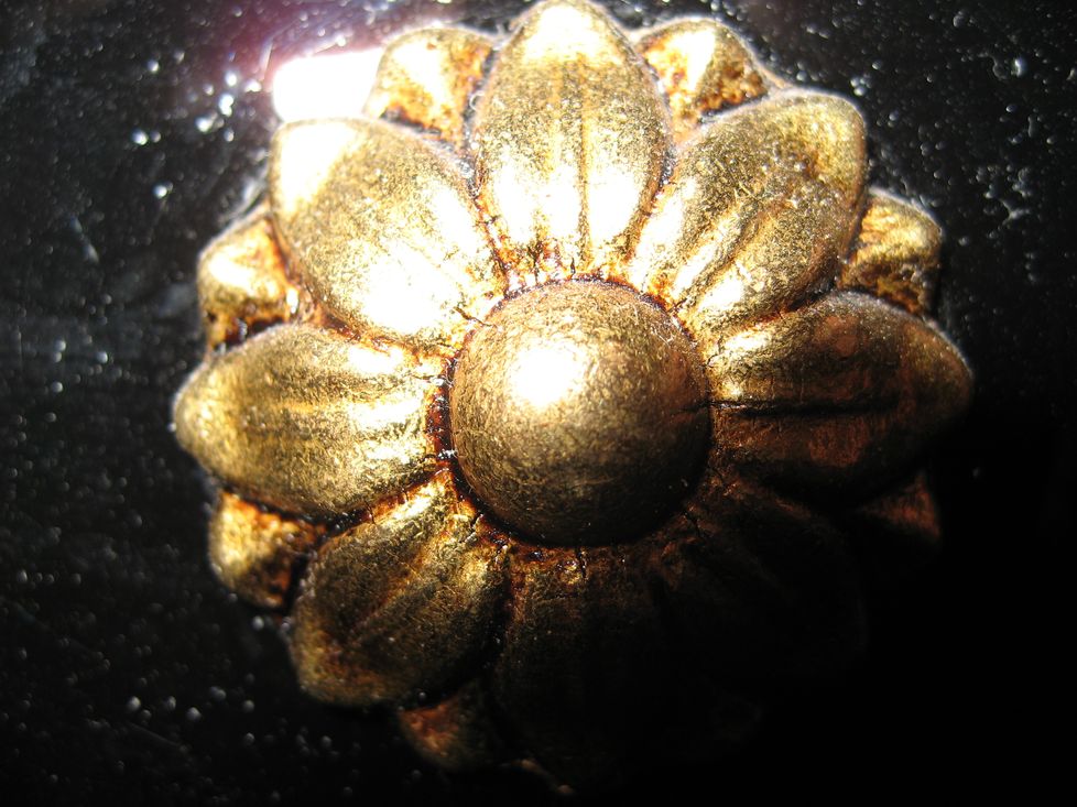

Суть вопроса.
Полируем латунные изделия и покрываем быстросохнущим лаком. Но лак бесцветный, а нужен янтарный, что бы изделие имело "застареный" янтарный цвет.

Дак сначала патинируйте латунь, слегка полирните выпуклые места и всё будет "аутентичным". Старинная вещь так и выглядит - патина в тех местах которые не вступают в контакт, а выпуклые места обтираются , поэтому светлее и блескучее. А янтарным лаком ничего не добьётесь, разницы практически не заметите. Что бы лаком добиться патинового эффекта, он должен быть тёмно-коричневым, тогда какой-то минимальный эффект будет. Патинировать латунь нужно химическим способом. Посмотрите любое пособие по чеканке, там обычно много способов патинирования. Я обычно патинирую после реставрации старинное бронзовоё литьё очень вредными для здоровья способами: серной печенью , азотной кислотой с прокаливанием и т.д. Есть простые домашние средства: йодом, серной мазью, просто прокаливанием. Потом протираются нолёвкой выпуклые места и слегка полируются полир.кругом. Я дак ещё и крацую метал. щётками протравливаю кислотой, что бы сформировать слой окислов, ржавлю свежие пайки и т. д., что бы мои вмешательства не были видны.

2САНТРЕЙД Для придания латуни золотисто-желтого цвета, можно применить один из следующих лаков, который наносится на очищенные и отполированные металлические поверхности:
[*]Раствор 150 очищенного шеллака, 30 копалового лака, 25 гуммигута, 2 драконовой крови и такого же количества шафрана в 1000 96% спирта [*]Раствор 160 шеллака, 200 гуммигута и 25 шафрана в 1000 винного спирта [*]Раствор 50 шеллака, 15 драконовой крови и 15 гуммигута в 1000 спирта [*]Раствор 60 шеллака, 40 сандарака и 6 венецианского терпентина в 1000 спирта. Для прочности необходимо возможно сильнее подогреть как латунный предмет, так и лак [*]1 шеллака, 1 мастики и 7 спирта [*]8 шеллака, 2 сандарака, 1 венецианского терпентина и 50 спирта [*]12 сандарака, 6 мастики, 2 смолы элеми, 1 венецианского терпентина и 64 спирта. Прежде, чем покрывать ими, старательно очистить латунь и не прикасаться к ней руками; при употреблении лаки нагревают до 75 градусов С.

в промышл. масштабах это потребует организации спец. участка с хим. оборудованием, защита персонала, очистка стоков, экология... 2САНТРЕЙД
сейчас полнО разл. изделий с отделкой а-ля старина ( бронза, состар. медь, латунь ) путем нанесения колер. лаков на металл...возможно вам надо "копать" в этом направлении... http://www.safaga.ru/show499.html
