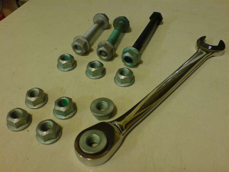

Samoha написал : Сообщение от n-p-n
А так - редкий крепёж, конечно Ну вообще сейчас 16 очень част у франзуцов (Пыжи, Рено) ну и в китае, хюндаях и далее.
Точно вот в подвеске AUDI и VW, примерно такой фронт работ, для ключа на 16 мм.

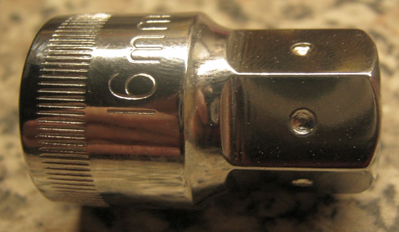

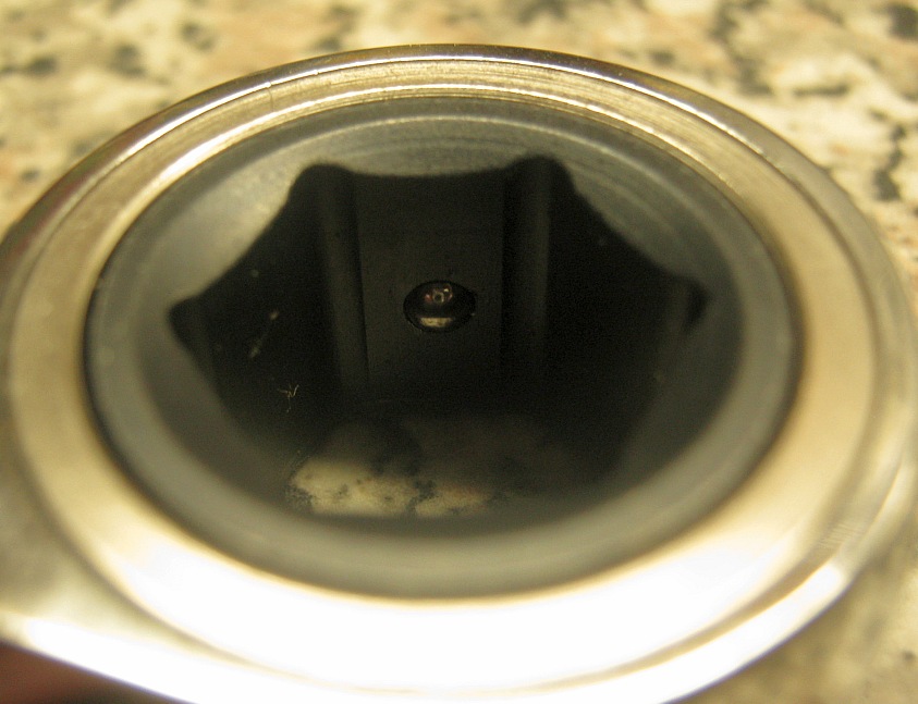

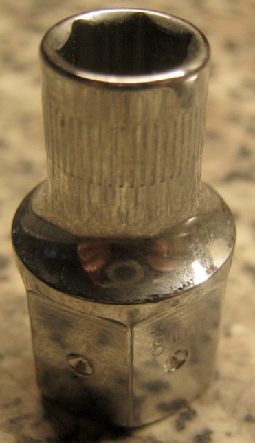

Благодаря любезности ~~(http://www.mastercity.ru/member.php?u=39244) побывал у него, в компании «Кордоба». Впечатления сильные. Честно говоря, не ожидал. Очень жалею, что на «Митексе 2010» не дошёл до стенда «Кабо», к Александру. Что понравилось. Сплошные инновации. Некоторые решения гениально просты. Другие требуют достижения высокой технологической дисциплины. Третьи - плод изощрённого ума :) Аналогов многих решений просто нет. Не с кем сравнивать. Поэтому «Кабо» побеждает за неявкой конкурентов :) В своё время основатель Сони сформулировал интересный девиз фирмы: не бороться за рынки, а создавать новые. Придумывать то, что нужно людям. Примерно так действует и «Кабо». В общем, я не смог отказаться (тем более, что Александр предожил мне ещё и скидку) и оставил там совершенно незапланированную сумму денег. Хорошо, что были с собой... ;) Кое-что я брал специально в подарок. А теперь прям жаль расставаться :) Ладно, хватит болтать, вот, что мне приглянулось. Фоток будет много, слов меньше.

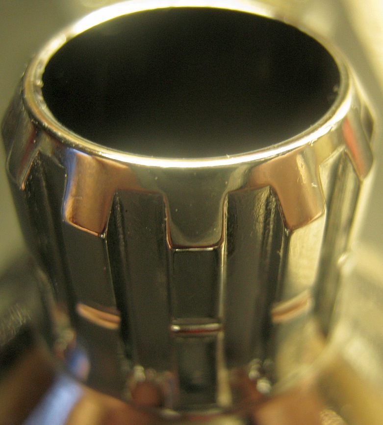

Что мы видим на этих картинках? Набор сквозных головок с трещёткой, профиль головок довольно [s]хитрожопый~~ изощрённый - Non-Slip. на 3-х гранях есть ряд насечек, способных цеплять сильно изношенный крепёж, метрические, дюймовые гайки и головки болтов, головки с 12-тизубым профилем, головки торкс (то есть, набор заменяет и Exx), и квадраты. Соответствующих размеров, конечно. Трещётка - бесшаговая, то есть не трещит. Реальный шаг - 3 градуса, то есть, эквивалент 120-зубой трещётки.

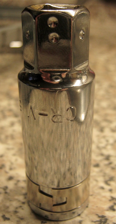

Вообще, сквозной (в обоих смыслах) стандарт коннектора этого набора 16 мм (5/8") Есть 2 удлинителя, один из них является одновременно свечной голокой на 16 (есть резиновая вставка), второй - карданчик. Оба - несквозные (если вырвать из свечной головки резинку - будет сквозной, но резинка вклеена и довольно крепко, выдирать не стал :)) Фиксация при удлиненнии происходит за счёт круглых паза, который есть во всех 6-ти гранях коннектора и одного шарика, который стоит в «мамах». Головки на 8, 10, 11, 13, 14, 16, 17, 19 мм. Ну и 16, коим является свечная головка, сама трещотка и карданчик :) Есть адаптер на квадрат 3/8"

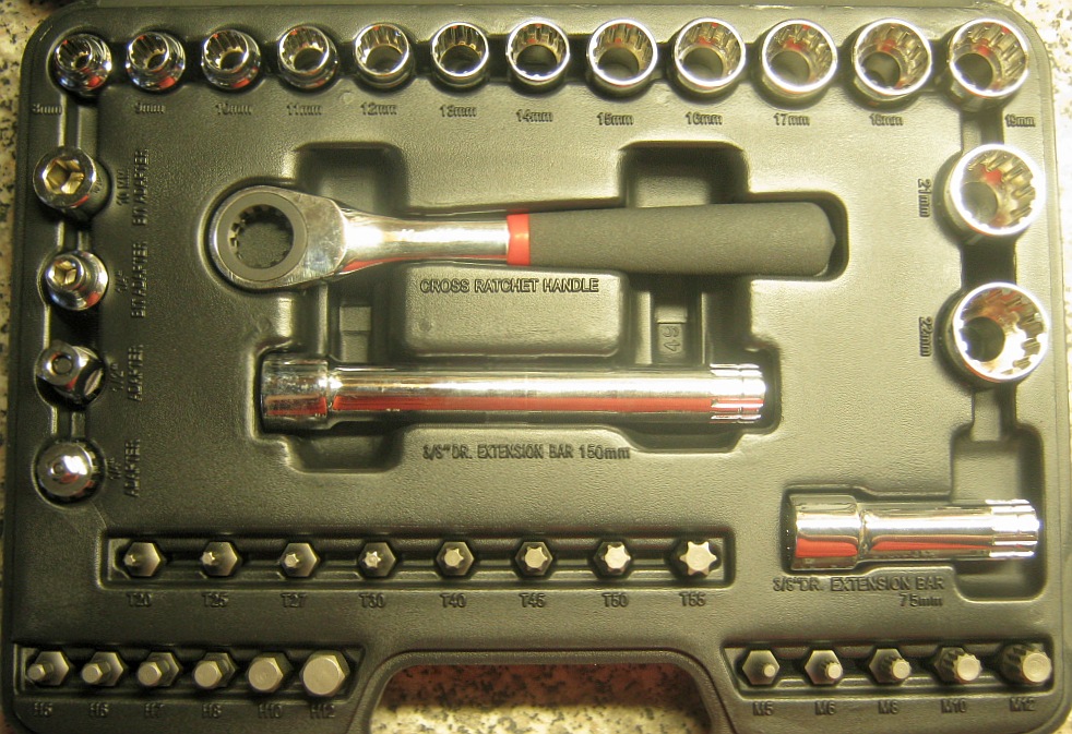

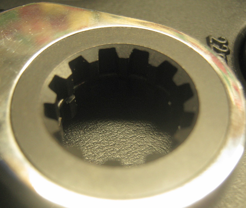

Набор сквозных головок с трещёткой, профиль головок весьма хитрожопый изощрённый. Spherical 12 зубцов, способных цеплять метрические, дюймовые гайки и головки болтов, головки с 12-тизубым профилем, 6-тизубые звёздчатые головки (то есть, набор заменяет и Exx) и квадраты. Соответствующих размеров, конечно. Есть 2 сквозных удлинителя: короткий и длинный. Все сочлениения в наборе выполнены в этом самом стандарте - Spherical на 16 мм. Головки: 8, 9, 10, 11, 12, 13, 14, 15, 16, 17, 18, 19, 21, 22 мм. При таком длинном ряде нетрудно подобрать головку, подходящую под дюймовый крепёж соответствующего диапазона. В набор входят также 4 адаптера: квадраты 1/4" и 1/2", и под шестигранные биты 1/4" и 10 мм. Оба адаптера под биты - магнитные. Также в наборе шестигранные биты 10 мм: торксы - Т20...Т55 шестигранники - H5...H12 12-тиконечные звёздочки - M5...M12

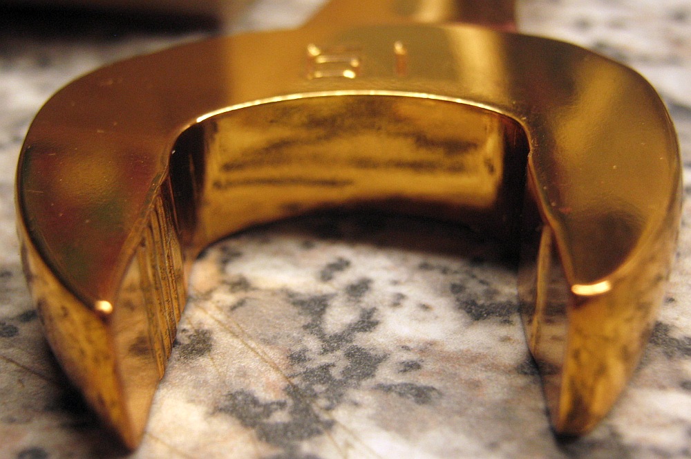

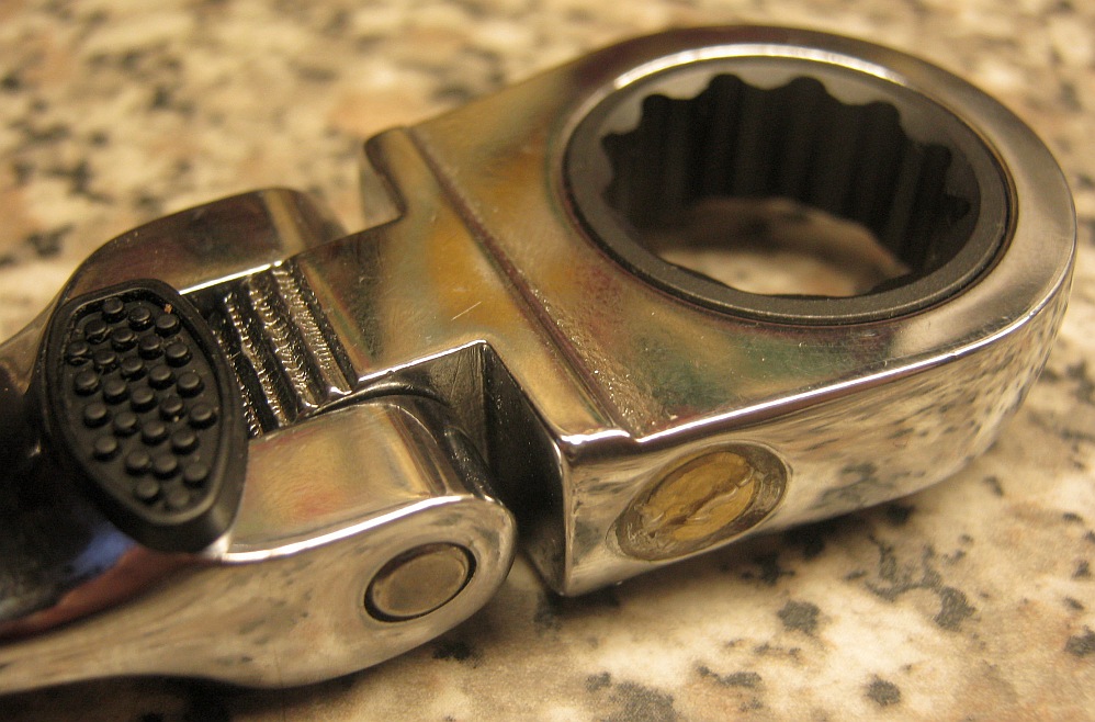

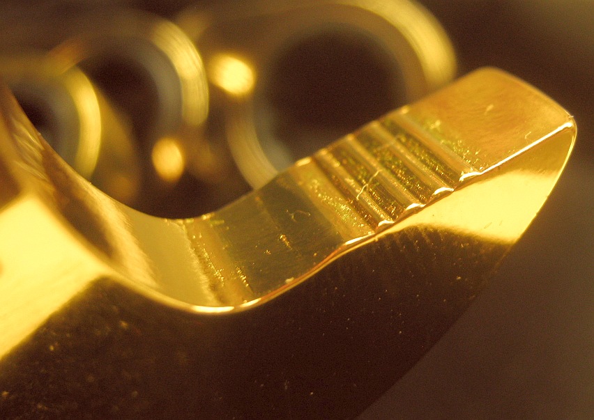

«подарочный набор» - золотистое покрытие. Комбинированные ключи с трещёткой на одной конце (накидном) и профилем Non-Slip на втором (рожковом): 10, 12, 13, 14, 17, 19 мм.

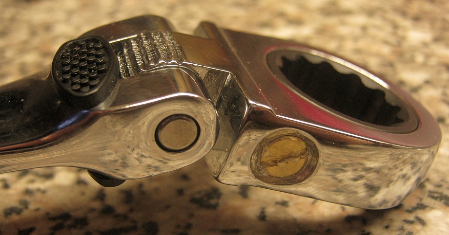

Также куплен комбинированный трещёточный ключ с простым профилем на 17 с шарниром и фиксацией наклона
