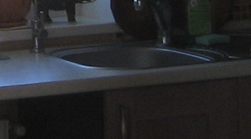

Вчера мастера собирали мебель на кухне и установили мойку. Между мойкой и столешницей зазор до 5мм. Спросила что это такое? Говорят, что так и надо. Мол сейчас это во всех мойках, это из-за ленты, которую по периметру мойки ставят. А сегодня они щель заделают каким-то силиконом и мол все будет путём.
я слегка в недоумении. Неужели все обстоит именно так?

Сдается Мне, что здесь что-то не то... Надо узнать где крепления от мойки которые снизу ставятся внутри стола

да, ленту ставят, но она нормально прожимается в "ноль" прижимами от мойки, что-то они нахимичили, должно быть без щели.

Не дожно так быть! Часто именно крепления не пускают плотно посадить мойку, поэтому - под эти крепежные выступы нужно выпиливать в столешнице дополнительные пазы. Ваши установщики ленятся просто. :(

Спасибо, буду в пондельник их строить

Если будет такая щель, Ваша столешница с ДСП основой и года не проживет. Силикон со временем отойдет
