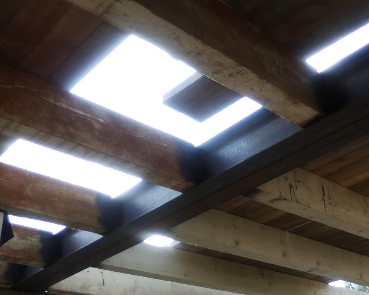

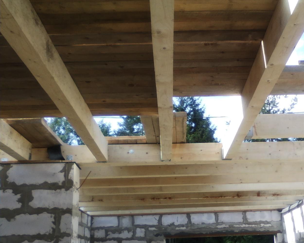

Сэр, а на второй фото как балки между собой крепятся? Я имею в виду продольные к поперечным?
отделкин
отделкин
Регистрация: 02.03.2008
Петрозаводск
Сообщений: 2680
12.08.2009 в 00:09:27
2almeca на пятках металлических U-образные такие знаете наверное для подвески балок
эти пятки прикручены на 4 самореза сантехнических 100*6

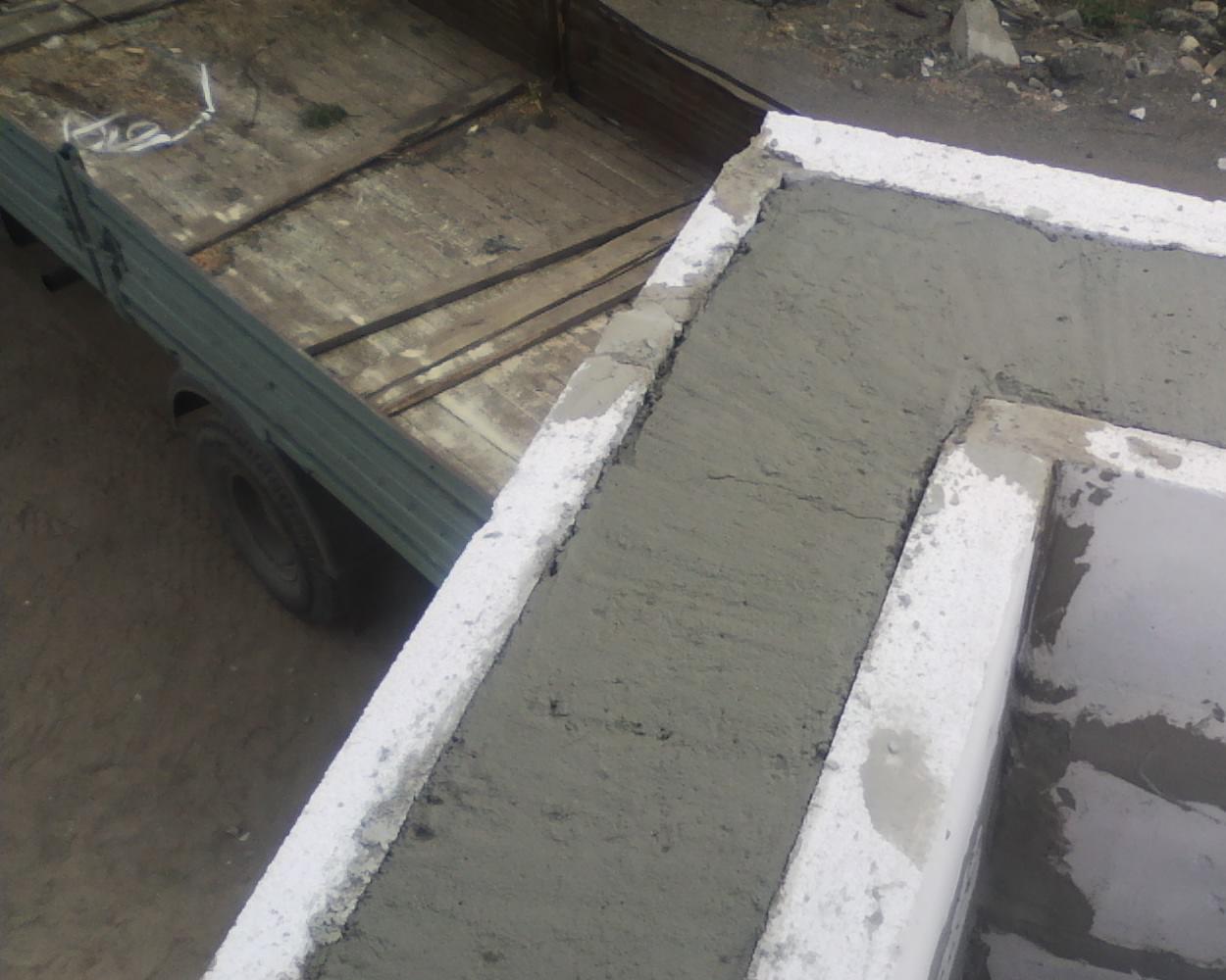

все выглядит крепко при ходьбе итд И еще раз хочу задать вопрос по теме у нас предстоит 2-ой фундамент он будет больше 20*11метров но прямоугольный без крылец и терасс так вот собствено вопрос какой тип фундамента использовать что бы было это и в работе быстрей и экономически выгодно условия теже, грунт тотже,дом будет тоже из газа,кровля простая, заранее спасибо всем ответившим

отделкин написал : какой тип фундамента
я бы лично выбрал однозначно - ребристая разгрузочная плита!

то бишь вы на свободно лежащюю балку оперли несущие балки, на полочки где-то 5см. Я не знаю, они что же - не связены между собой? Это же дерево!!!
Lok написал : не мало 4 самореза
да саморез 6мм килограмм 500 на срез удержит, не в этом дело:(
отделкин
отделкин
Петрозаводск
Сообщений: 2680
12.08.2009 в 22:49:11
2almeca
almeca написал : то бишь вы на свободно лежащюю балку оперли несущие балки, на полочки где-то 5см. Я не знаю, они что же - не связены между собой? Это же дерево!!
ну там полка вообще 7 см и дело в том что один конец балки заходит в двутавр а вот другой конец закреплен на U пятках к двойной балке ее сечение 200*200 на фото видно один винт которым их стягивали всего на пролет 5м балку стянули в двух местах наверное нужно добавить еще один винт вот еще из последнего пояс под мауэрлат в U- блоках еще пару дней фронтоны выведут и приступим к кровле параллельно еще вот фундамент большой вручили но уже по цене 2700 за куб
almeca написал : я бы лично выбрал однозначно - ребристая разгрузочная плита!
дайте ссылку хорошую или расскажите своими словами

отделкин написал : дайте ссылку хорошую
ваш пост № 1 :) Вы же с этого начали! Просто расчитайте плиту на равномерно распределенную нагрузку - вес дома разделите на площадь плиты. А детали по месту.
отделкин написал : другой конец закреплен на U пятках
вот такой штуки не боитесь?

2almecaдело в том что нужен цоколь не менее 50см а все плиты делаются в лучшем случае 30см толщиной и при такой площяди заказчик разорится вот например есть мысль поставит наружную опалубку засыпать ящик песком ,пролить водой возможно с послойной трамбовкой,далее вырыть траншеии под ребра жесткости и под несущие стены,затем уложить полиэтилен вставить каркасы и залит разом всю плиту с ребрами в этом есть плюс что не надо ставить и разбирать внутреннюю опалубку (это экономия досок и сил)но есть и минус что будет осыпатся песок и вообще как то не очень уверенно смотрится я такое встречал но только в подбетонках хотя у нас есть люди которые делали так что скажите?
almeca написал : вот такой штуки не боитесь?
а по поводу штуки скажу так ведь каждая балка закреплена к пятке(а сама пятка к сдвоенной балке на 4 сантех винта) на 6 саморезов и если уж балку сечением 200*200 так поведет то крепеж здесь не поможет

отделкин написал : нужен цоколь не менее 50см а все плиты делаются в лучшем случае 30см толщиной и
плита и цоколь - разные конструкции.
отделкин написал : что скажите?
это как раз то, что я имею в виду.
отделкин написал : будет осыпатся песок
ну это всё легко решить Плюсы такого типа фундамента:
  • равномерная и очень небольшая нагрузка на грунт
  • независимость от пучения
  • легкость решения вопросов по гидроизоляции и утеплению минусы - большой расход материалов и невозможность сделать подвал
отделкин написал : поведет то крепеж здесь не поможет
поэтому и сушествуют нормы на величину опирания. Хотя бы от влаги дерево защитите, пропитайте чем-нибудь, что ли. Михалыч знает наверняка - чем.
