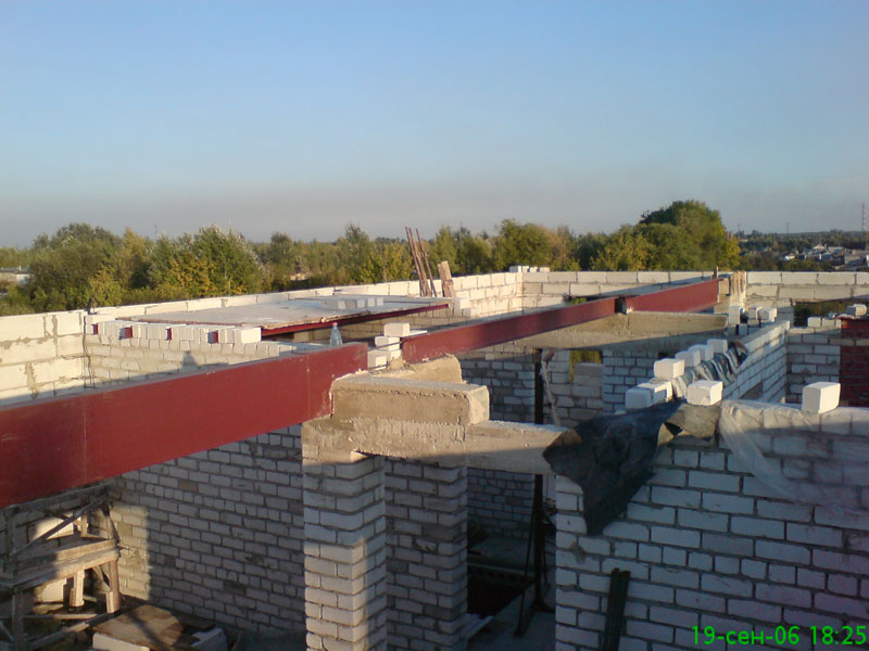

2отделкин Без гидроизоляции и анкеров?:eek:

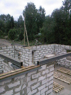

2Михалыч а куда анкерить тавры подскажите ? и гидроизоляцию где делать?

2отделкин а вот в бетонную подушку надо было анкер....

то есть прожигать дырку и ставить анкер чтоб потом на него надеть тавр это хороший вариант?ни когда бы не пошел по этому пути и бетону 3 дня всего,да и монтировали тавры вручную а они по 6метров и 120кг каждый +высота 2,7м сделали проще в бетон были утоплены закладные к которым потом и приварились и еще тавры обработаны (не суриком конечно и не на 2 слоя) и если я не положил под них изоляцию то скажите еще что они проржавеют напрочь и сгниют внутри сухого ,утепленного перекрытия

отделкин написал : сделали проще в бетон были утоплены закладные к которым потом и приварились
Хитрец. Правильно всё. Я-то думал там ничего. Ещё- метал должен быть покрыт грунтом толщиной, не менее 0,3мкм (это- покрытие в два слоя, как правило). В месте опирания необходимо предусмотреть гидроизоляцию. Если этого нет, то балку надо монолитить в бетон с защитным слоем не менее 2-3см.
п.с. Вот я делал. Балка- 40-й швеллер. Около 300кг. Варил к закладным и бетонировал в два этапа, т.к. ещё перемычки были, а за один день не успевал...

Михалыч написал : В месте опирания необходимо предусмотреть гидроизоляцию.
вот у меня место опирания уголок с полкой 125мм и если я рубероид там положу то как варить это раз и два мне кажется рубероид сгниет быстрей чем тавр
Михалыч написал : то балку надо монолитить в бетон с защитным слоем не менее 2-3см.
в принципе замонолитить можно вот только стоит ли это ,ведь не 5-этажку строим

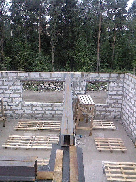

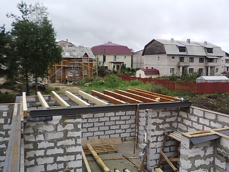

2Михалыч вот еще отчетик не большой .сегодня должны остальные балки привезти(у нас в Карелии (стране лесов и озер):eek: как обычно проблемы трудности с древесиной нужно заказывать
Жду замечаний ваших :swoon

2отделкин Ну пока вроде неплохо. Но рановато судить. Доско пояс- закрепили? Не упадёт? -:) Или Вы потом хотите обложить газиком? Тогда не забудьте обернуть балки рубероидом. Торец- не надо. А почему балку не покроете грунтом ГФ-021?

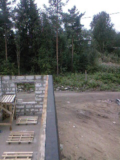

2Михалыч доско пояс закреплен к газику а на балки завернут технониколь но не с натягом то есть у торцов балок пузырь
Михалыч написал : А почему балку не покроете грунтом ГФ-021?
если вы про тавр то он обработан чем то типо антикора а сами балки которые входят в тавр облиты антигравием
Сегодня привезли газик оставшийся на второй этажи разгружали на наши перекрытия вот боюсь главное чтоб выдержали каждый поддон весит 800кг а их 10 хотели раскидать в общем я на измене сказал чтоб грузили только у тавров
