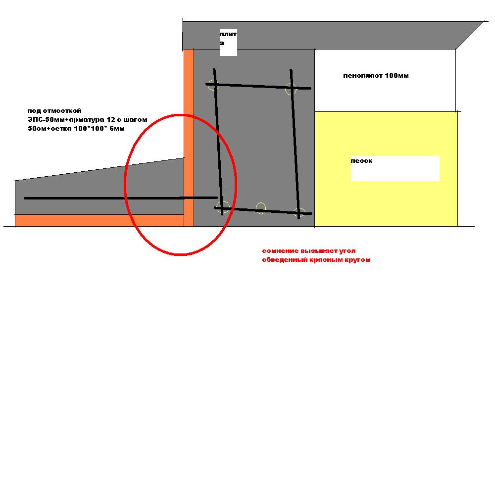

а какие именно подскажите и с каким шагом вот у меня получается вот такая конструкция и есть сомнения в этом узле что при нагрузке дом подсядет и отмостка лопнет в примыкании к фундаменту тем более что там пенопласт или я ошибаюсь

отделкин написал : а какие именно подскажите и с каким шагом
Простейший температурный компенсатор из тонкой (около 1 см) антисептированной или просмоленной доски. Мне лично больше понравилось из кусков старого линолеума на вспененной основе (шов тонкий). Заливка секциями в 2 захода. Опалубка доска, к ней вплотную линолеум и собственно заливка через секцию. Потом доски снимаются, линолеум остается и все заливается до конца.
Отмостку с фундаментом не связывайте, пусть каждый живет своей отдельной жизнью.
Слои делал так. Вниз утрамбованная глина, потом щебень фракции 5-20, пару слоев полиэтиленовой пленки или слой пергамина, толи и подобного, далее кладочная оцинкованная сетка ячейка 50-100 и собственно бетонная подготовка, в идеале сверху еще и асфальт, но это как получится. Температурные компенсаторы только по бетону с шагом 1,5-2 метра.
Поскольку главная задача отмостки отвести воду от фундамента в конце отмостки обязательно какой-нибудь водоотвод хотя бы просто земляной желоб с небольшим уклоном для стока. По возможности можно его сделать из пиленых вдоль асбоцементных и других труб ф около 100 мм.

2moskon а глина обязательно?и как лучше будет сделать планировку участка затем отмостку или на оборот? что то боюсь отмостку не привязывать к фундаменту ,что даже через арматуру связь не делать?

отделкин написал : а какие именно подскажите и с каким шагом вот у меня получается вот такая конструкция и есть сомнения в этом узле что при нагрузке дом подсядет и отмостка лопнет в примыкании к фундаменту тем более что там пенопласт или я ошибаюсь
'эээ. Если у Вас черным на рисунке показана арматура, то не стоит заводить арматуру от цоколя в отмостку.

отделкин написал : что то боюсь отмостку не привязывать к фундаменту ,что даже через арматуру связь не делать?
Арматура сломается/погнется и отмостку расколет...

отделкин написал : а глина обязательно?
Да нет, конечно, просто лишний водоупорный слой.
отделкин написал : как лучше будет сделать
планировку, потом трамбовку или дождаться усадки, потом отмостку. Не связываете, осадка разная, поломает.
Бавает, что иногда отмостка пытается отъехать от фундамента, но если Вы проармируете всю отмостку под бетоном, никуда ничего не уплывет.

moskon написал : Лучше поставить пленочную времянку, а в следующем году сделать капитальную.
moskon написал : Не связываете, осадка разная, поломает.
очень дельные советы, добавить просто нечего!
moskon написал : Мне лично больше понравилось из кусков старого линолеума на вспененной основе (шов тонкий).
никогда так не делал, но мне кажется конструкция хорошая. Вообще -то температурный шов делается, если не ошибаюсь, метров через 15 и арматуры в нем не должно быть , но предложенная конструкция точно ничего не испортит :)

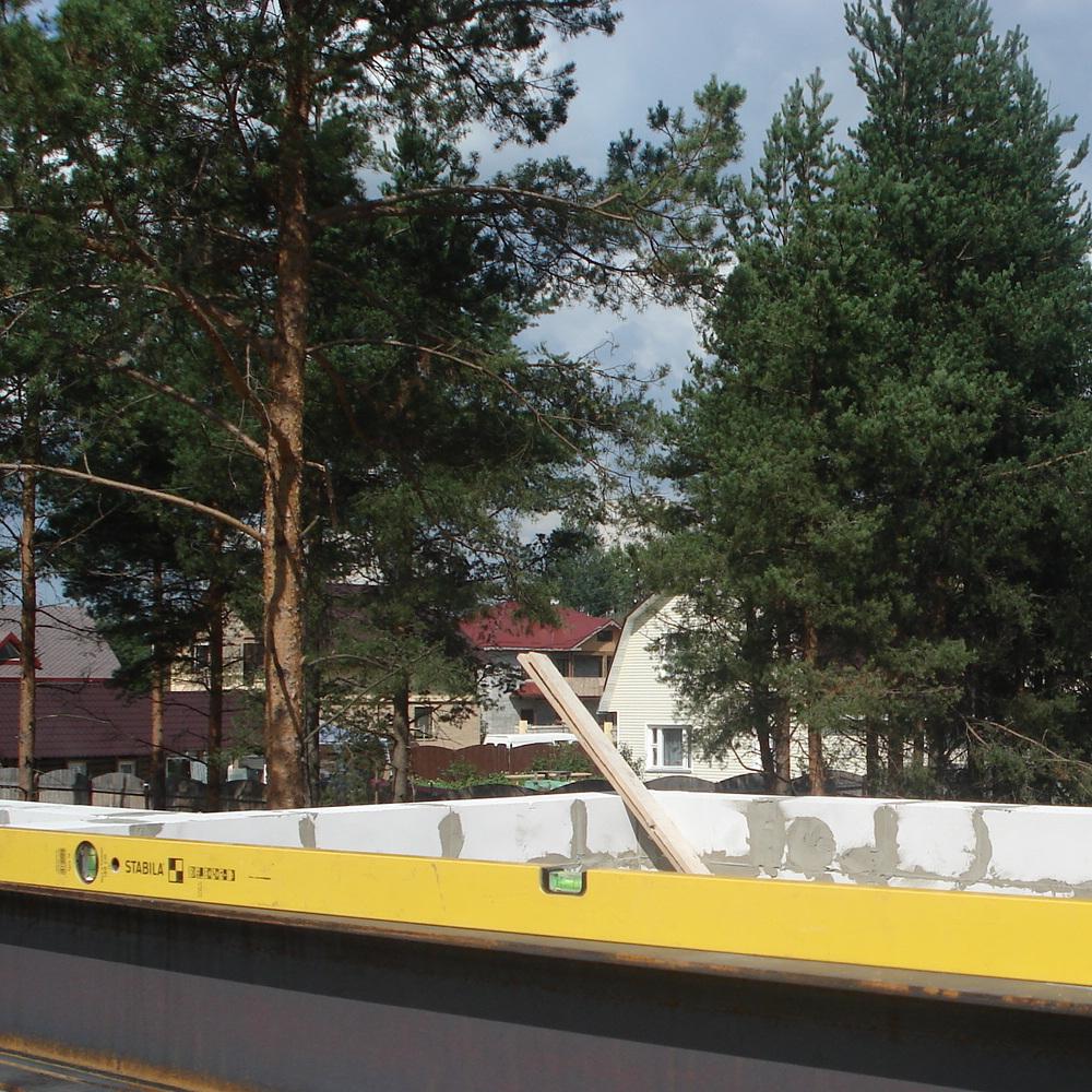

еще раз всем спасибо поехал монтировать двутавры,а потом за рыбой:)

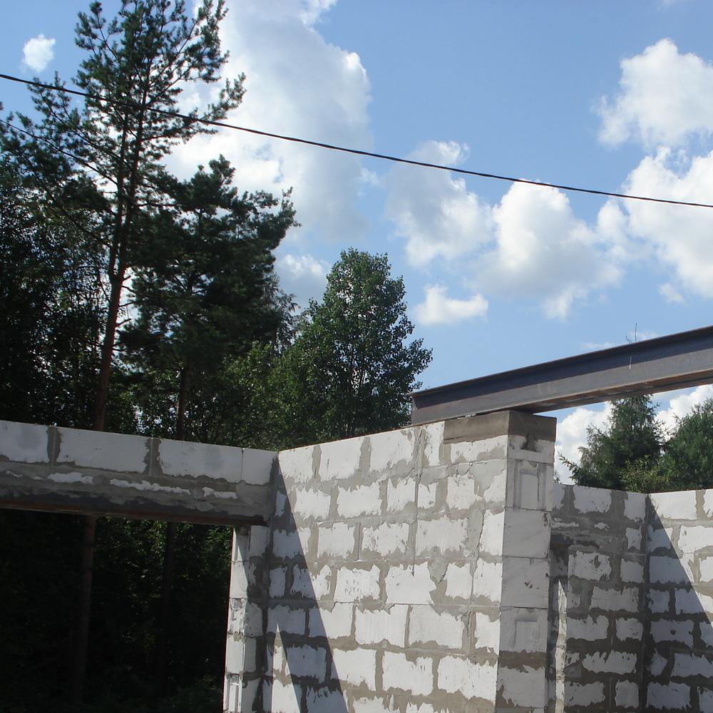

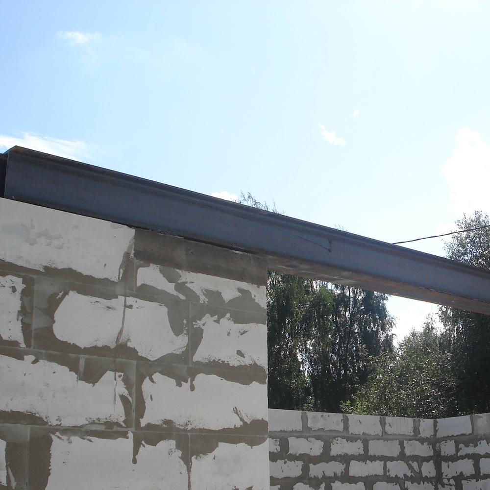

ну вот тавры установлены дальше балки
