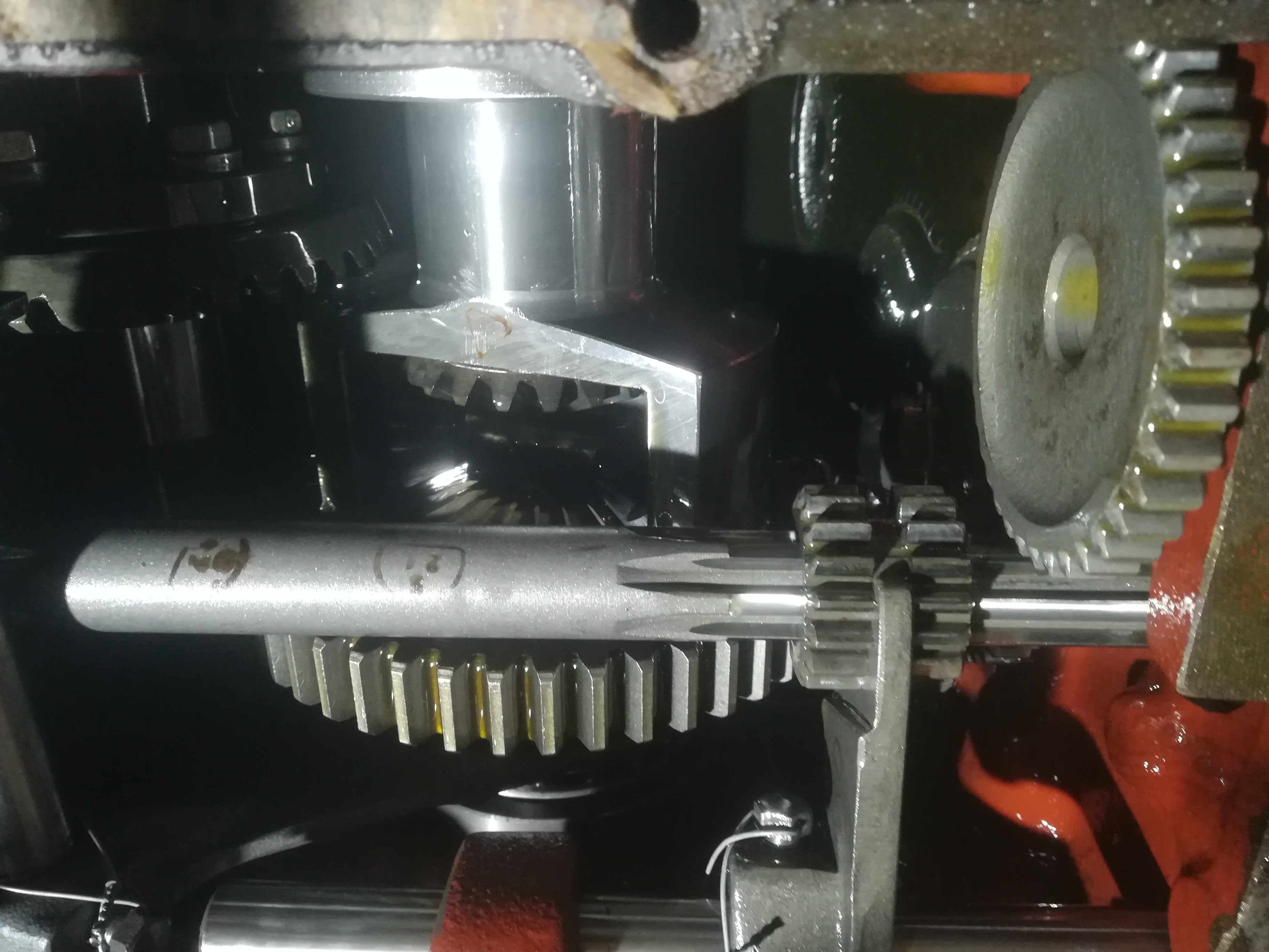

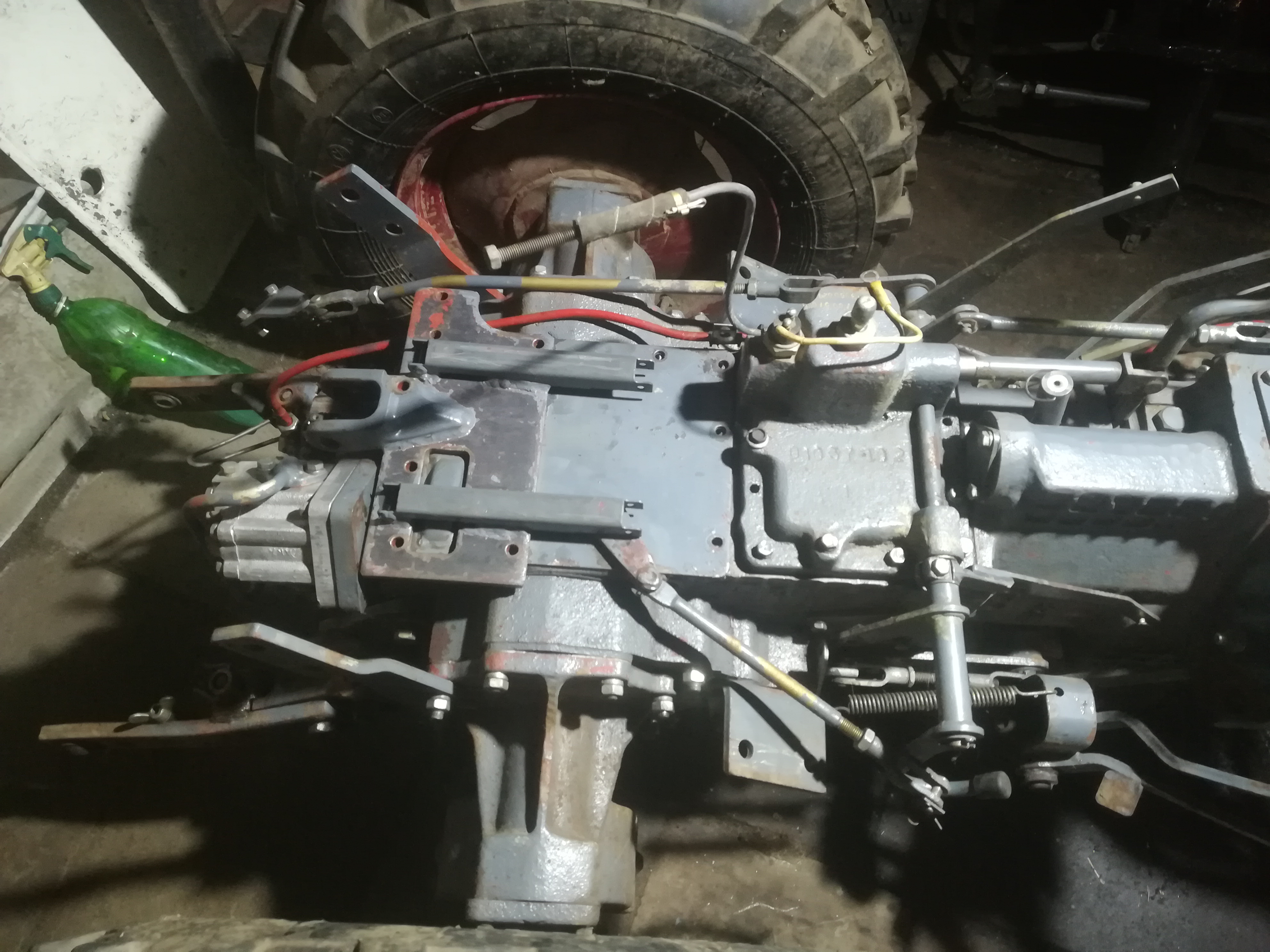

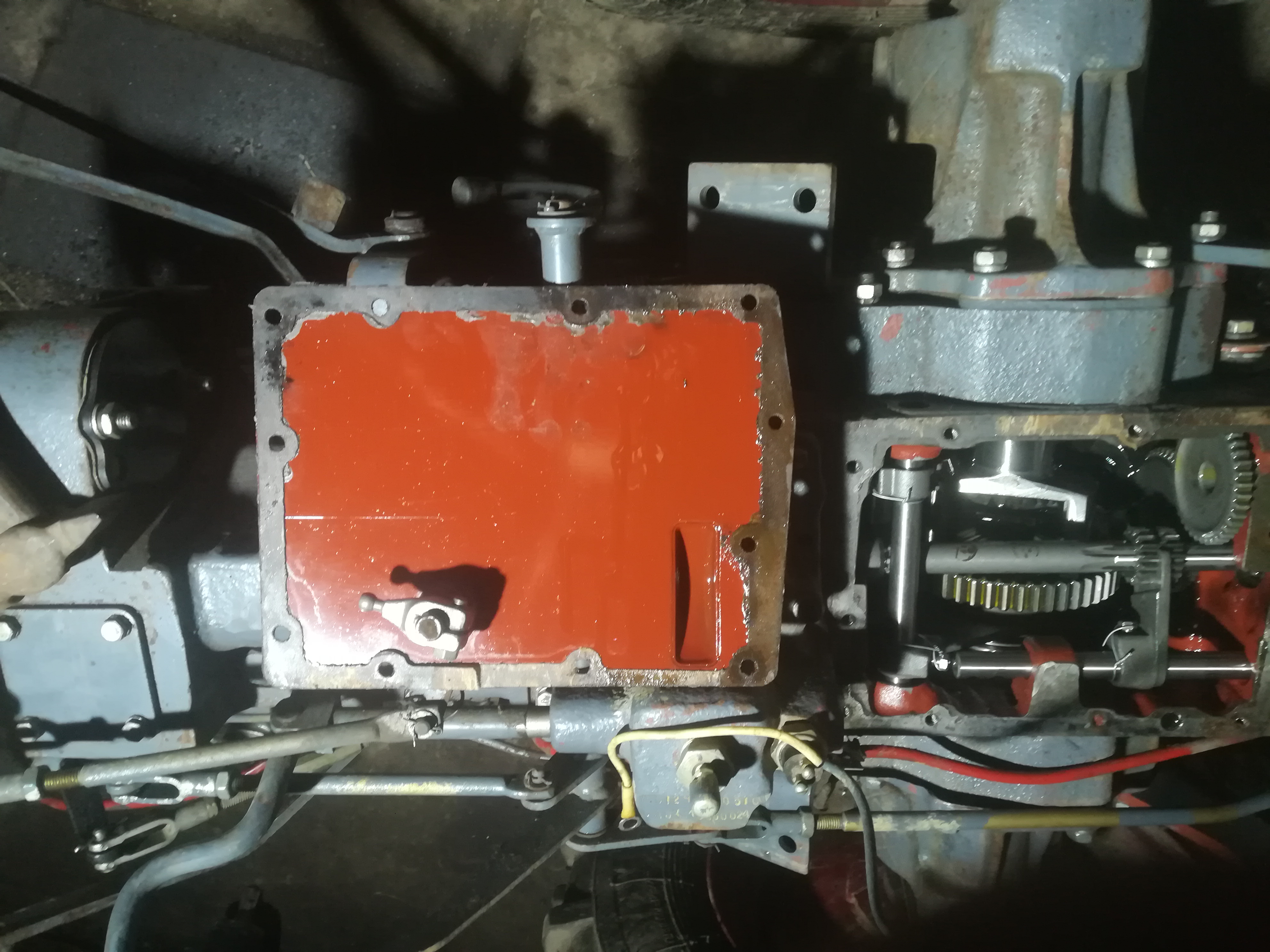

IMG_20260717_192239IMG_20260717_192139IMG_20260717_192124С виду чистый а под плитой ржавчина..... На болтах дифа проволоки нет....попробую отвернуть и на фиксатор резьбы завернуть.Шестерни чистые,масло заводское чистое,менять наверное надо(по времени_2006 год) Бедный трактор,хозяев меняет,а ездить не кому...(предпоследнего убили прямо в ангаре своей фирмы,в машине нашли) родственники от наследства отказались...новый хозяин,чуть в металлом не сдал...успели выкупить тракторок,а 2 иномарки,,(новые)..на "свалку" попали....наверное или бандитам,номера перебивать.IMG_20260717_192112

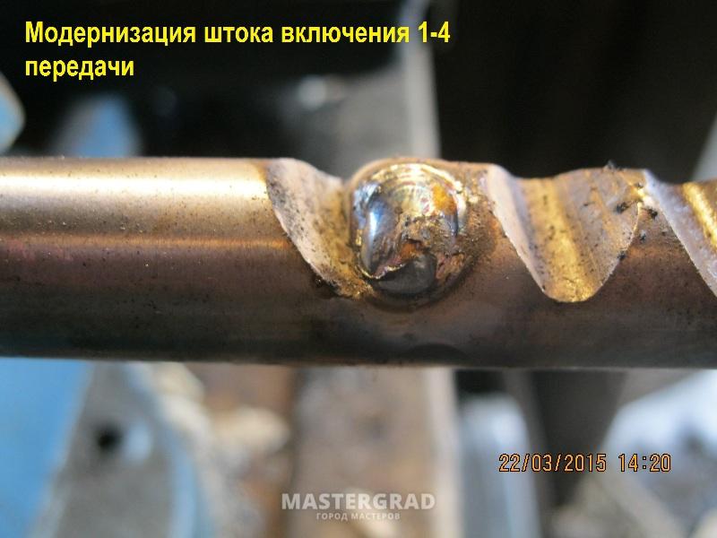

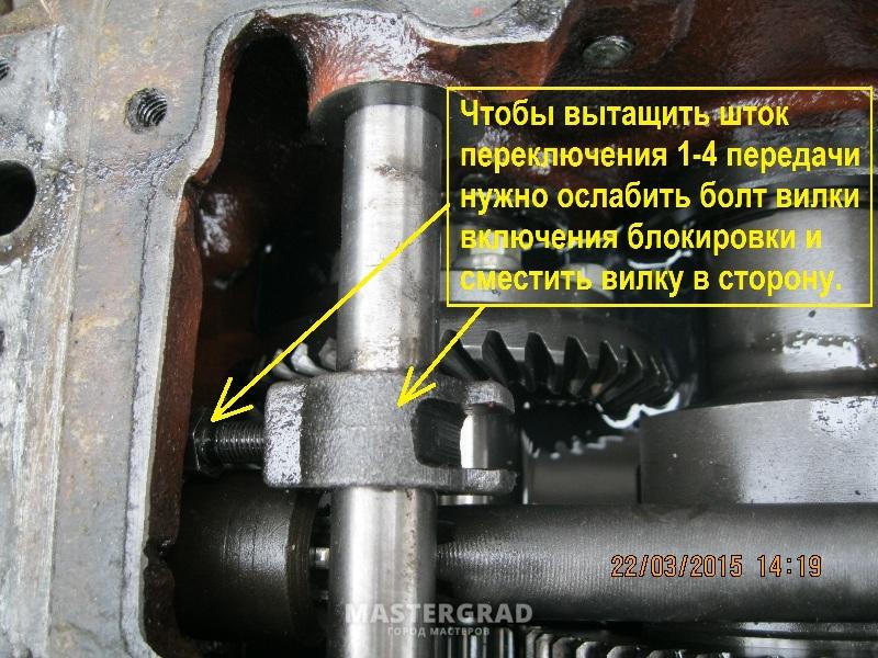

У меня нет проволоки...интересно,почему?диф Ещё КПП вскрою,ползуны подварю,чтобы шестерни в "полную" заходили в зацепление.1-4тая1ая

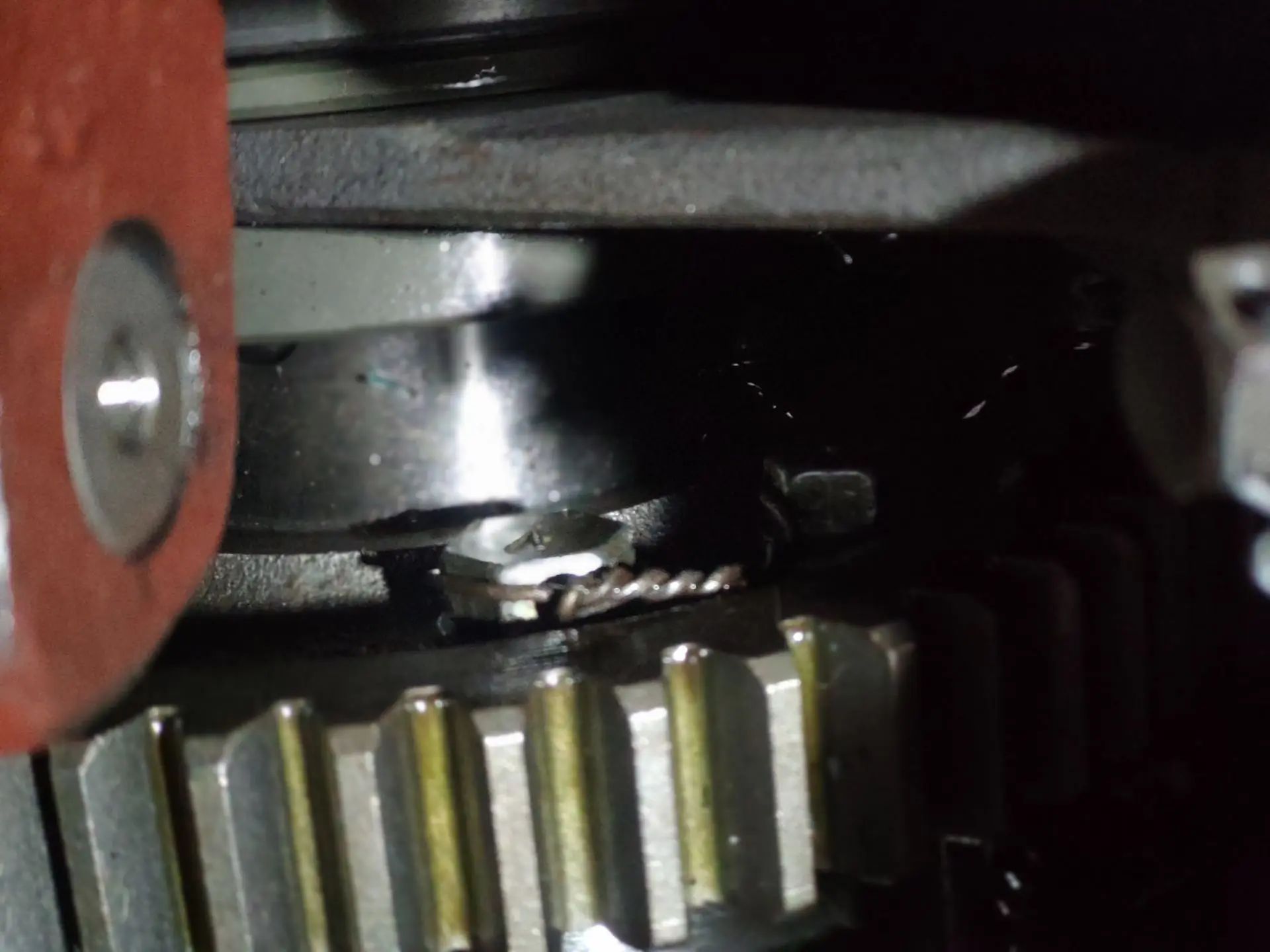

У меня нет проволоки...интересно,почему?(ПЕРЕСТРОЙКА видимо повлияла,проволока в дефиците) Придётся "буксонуть",болты дифа подтягиваются простым,рожковым ключом"Офигеть", придётся болты откручивать и в шляпках дырки сверлить,под проволоку или на фиксатор заворачивать,,(это надо масло слить и обезжирить отверстие.) Вот и надейся на новую технику.....купил и перебирать надобно.

У меня последний по выпуску, 2007г. Проволки нет. Пытался протянуть стандартным накидным ключом, не получилось. Даже зубы зжимал, на шее вены надувал, фиг там. Затянуто насмерть. В головках болтов дифа, нет отверстий для контровочной проволоки.

Женя,тебе везёт,я стал их отворачивать,на резбе вроде синевато грязный налёт,может фикстором намазано,но отворачивать начал,без усилий.,просверлил дырки в головках,(желательно по две,проволоку легче монтировать),промыл ацетоном глухие отверстия(изогнутой иглой шприца),протёр ветошью и намазал фиксатором+ проволокой.,накидным затянул,крепко(в пол оборота подходит,колесом ловишь пространство,чтоб ключ влез) чуть дальше ползуна.IMG_20260719_134755_043

IMG_20260719_134834_616Вот в этом окошке,накидной работает,по одной грани...подтягиваешь рожковым и дотягиваешь накидным,одну грань с плюсиком.,,ключ накидываешь и колесом диф уводишь вперёд(как ключ упрётся,появляется возможность одну грань подтянуть) и так все 4 болта,а если ещё и прямой накидной есть,наверное удобнее будет, "тянуть"!?
