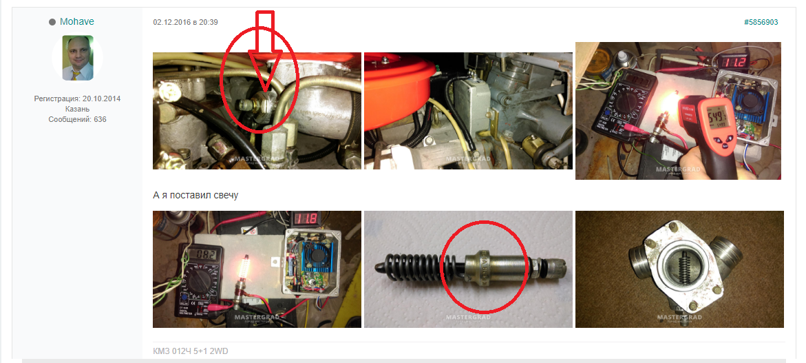

Вопрс к Евгению, размер гайки можешь прислать? Свеча есть,спирали(сопротивления) дополнительные есть,а гайку.... видимо потерялась. токарю решил отдать, а размеров нет.форсвеча

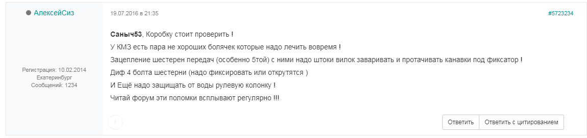

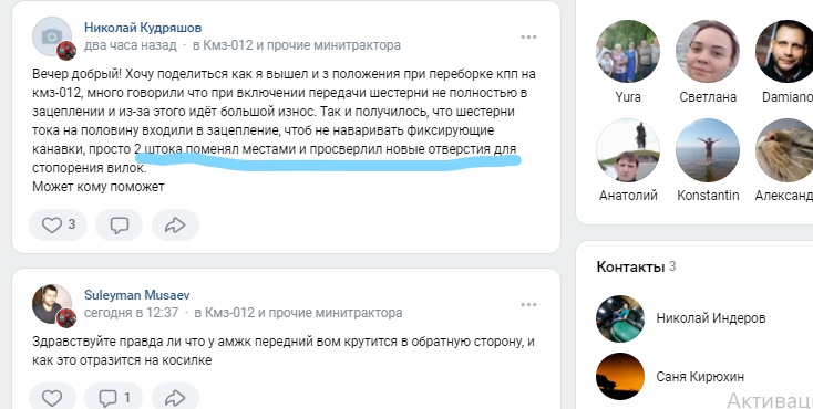

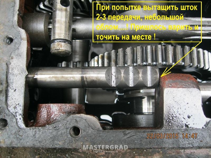

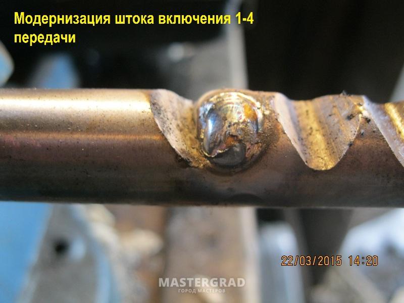

Сегодня снял крышку КПП, проверил ползуны и зацепления....(шестерни все целые),но канавку на штоке,желательно наварить...5мм. тут один выложил резюме. Поменял местами штоки и всё у него получилось по феншую....но подробности не озвучил.....я не рискну всю КПП перебирать,легче наварить.5мм1ая3третья-штоккмзуха_LI

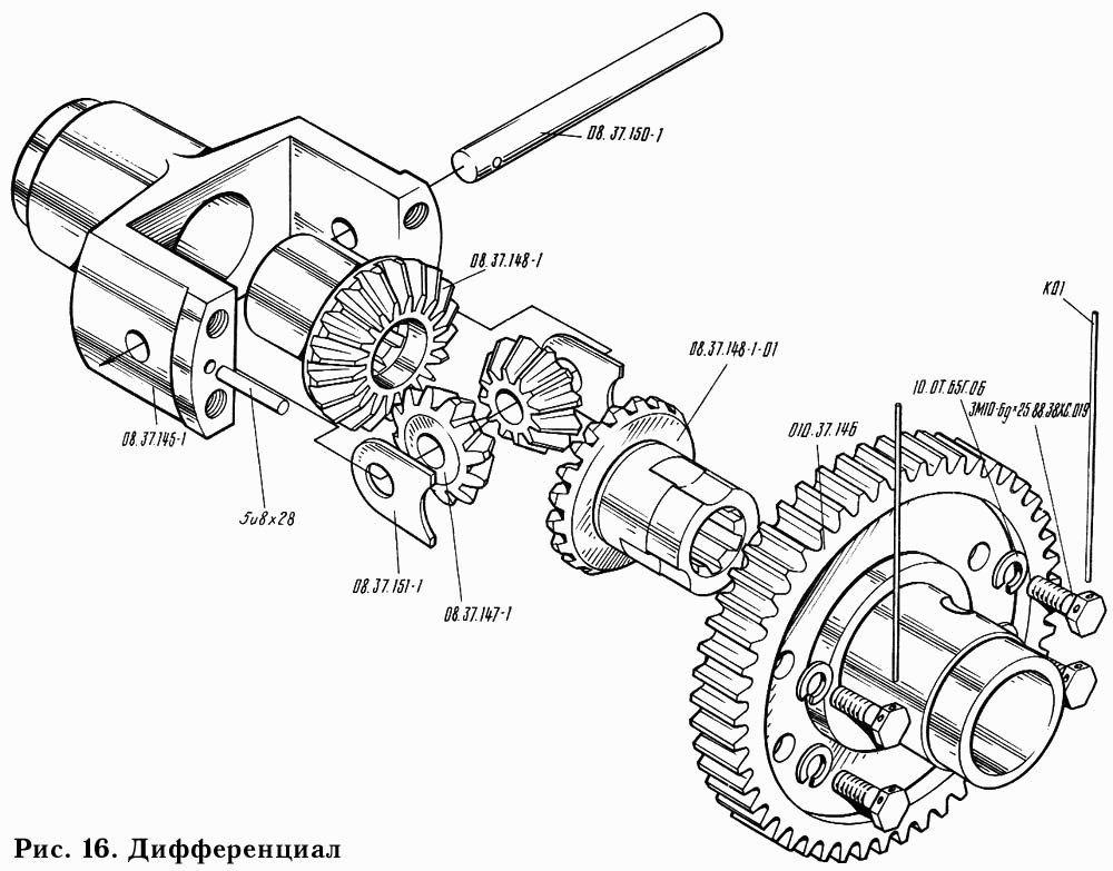

диф на картинке проволока на болтах есть,а по факту небыло,кмзухи

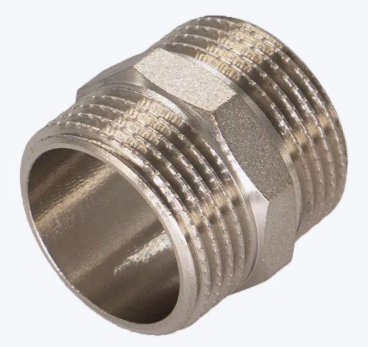

Юрий привет. Гайка для свечи, сделал из того, что было под рукой. Чертежа не сохранилось, всё делалось (по месту на коленке) на производстве. Из не то футорка, не то ниппель(отрезал лишнее) сантехнический по водянке. Резьба не то 3/8, не то 1/2. То, что оделось на свечу, то и применил.Screenshot_20260728-204954_OperaScreenshot_20260728-205253_Opera

Через неделю, гайку нарисую. И позвоню тебе, расскажу, как упростить работу свечи без электроники, как у меня.

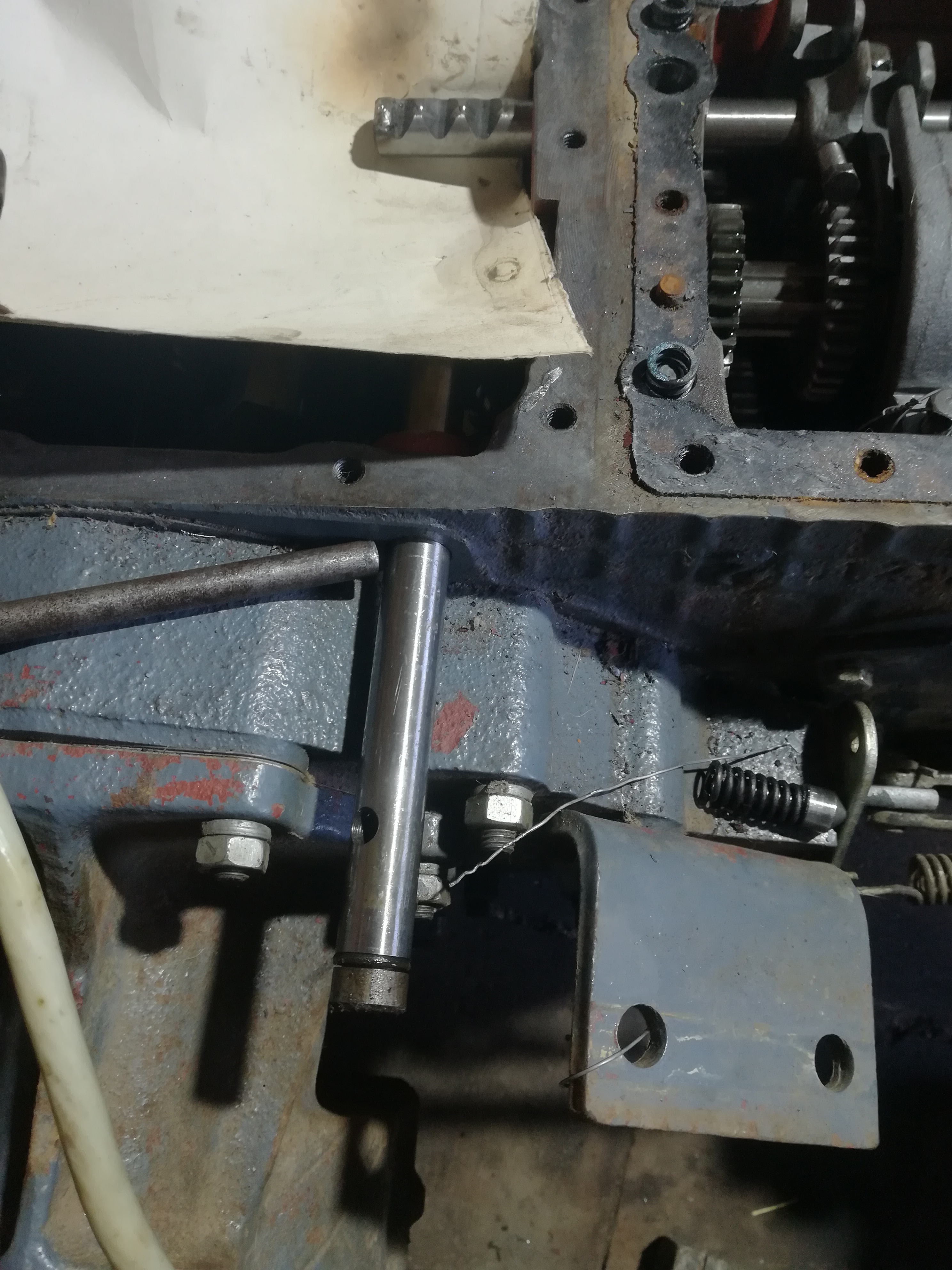

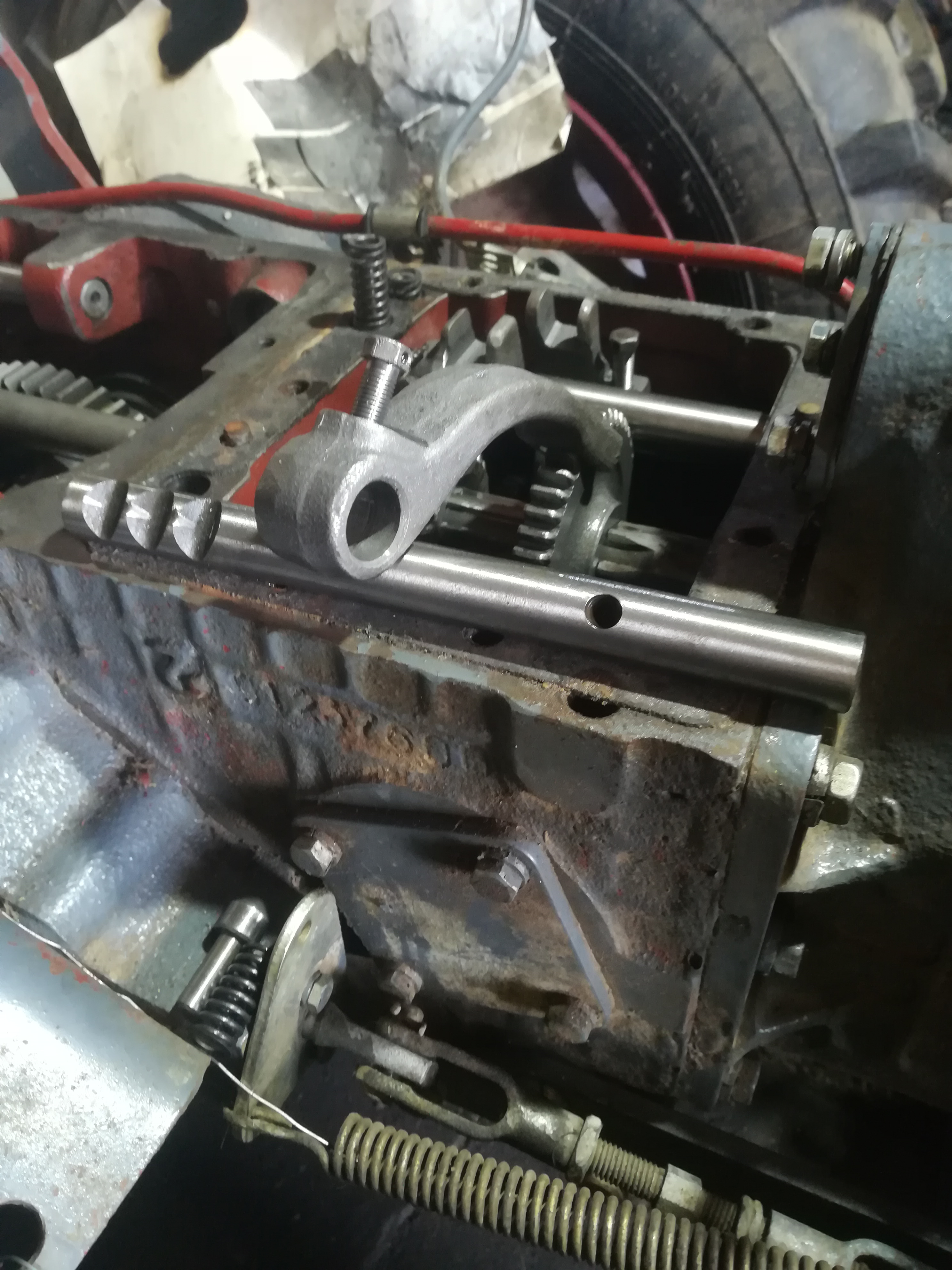

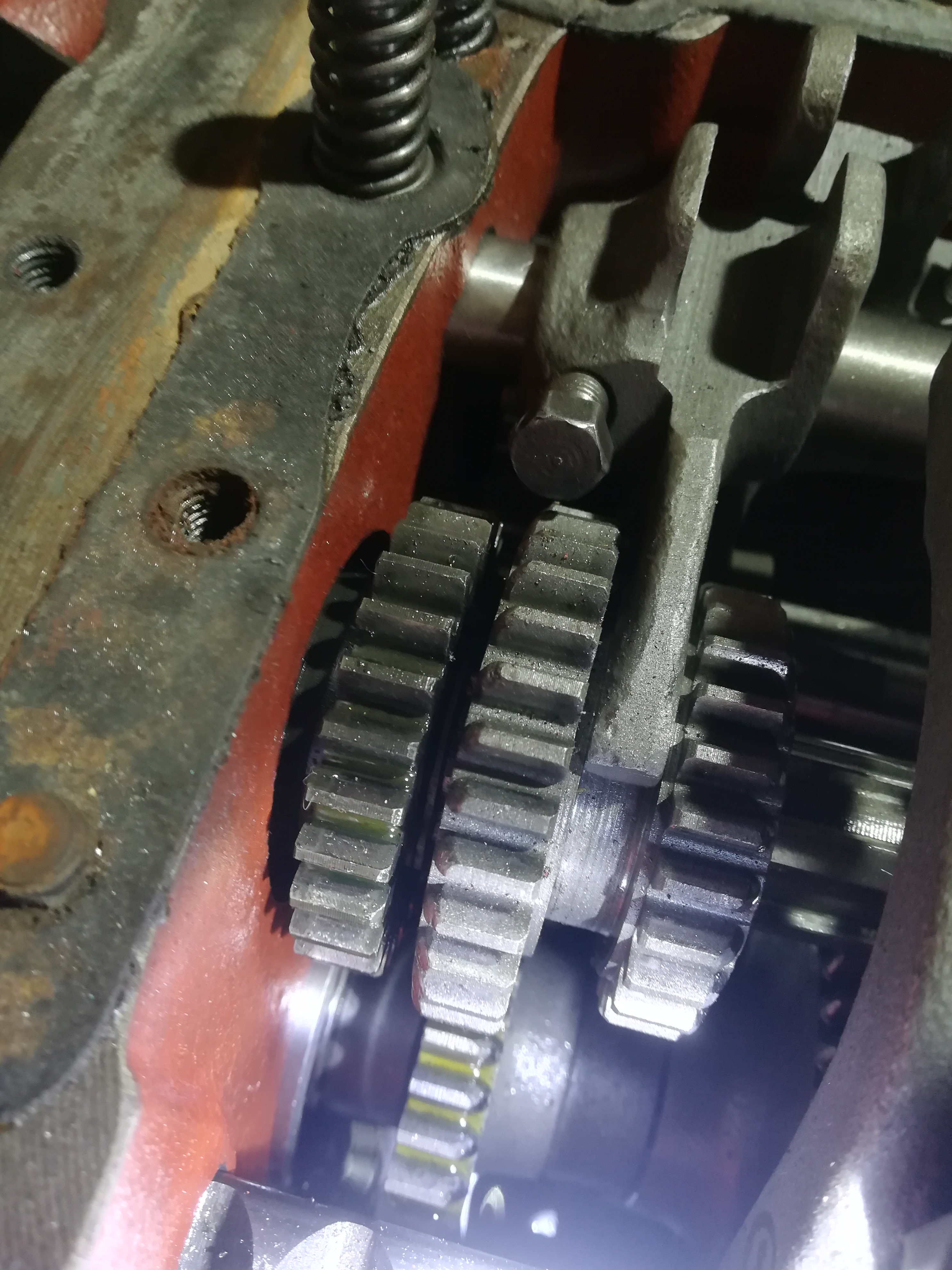

Сегодня снял крышку КПП, проверил ползуны и зацепления....(шестерни все целые),но канавку на .....Засада(уже было раннее описано)Ползуны не вынуть,в задний мост 1хЗХ и 3х5 можно вынуть,"расколов КПП и раздатку.(они выходят вперёд,а 2х4 ползун,вынимается в мост(предварительно сняв ось блокировки.) Теперь понятно стали слова Николая Кудряшова..ПОМЕНЯТЬ местаи штоки и просверлить новые отверстия под вилки.....Это быстрее,чем наваривать и шлифовать сварку. А менять штоки-появляется возможность сверлить на новом месте(сместить на 5 мм не получится,на имеющихся "дырках"!) А Раздатку в любом случае снимать придётся. Два штока наварил,обточил,поставил,ещё один..1 скорость недовключается...."думу-думаю",как бех демонтожа раздатки наплавить шток,обточить не получится на месте(только наварить)....полуавтоматом/проволокой если только,без обточки,иначе демонтаж только.."светит"!IMG_20260729_135236 2х4 ползун IMG_20260729_122720 шестерни "встали" идеально.IMG_20260729_100801ползун 3х5 передачи.
