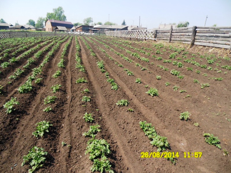

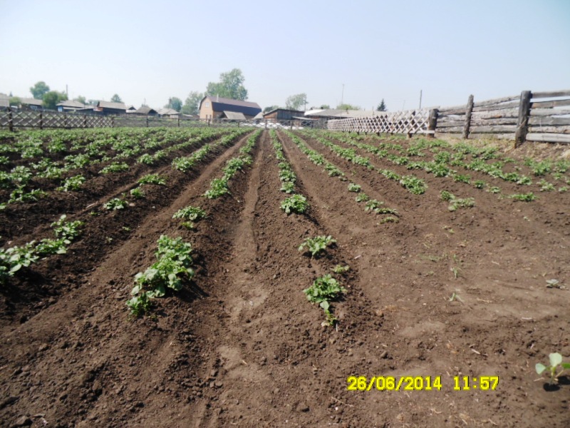

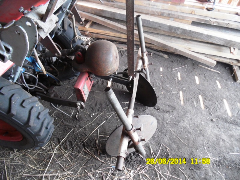

Нынче окучивал трактором .дисковым окучником деланным лет 6 назад под мотоблок на коленке часа за 3.. результат на лицо!!!;)как то Лёха Сиз выкладывал фото окучника дискового с ограничительными колёсами перед дисками .чтоб диски не зарывались!!А у меня без груза в 32 кг даже не грамму не нагребали хотя почва была норм!!
