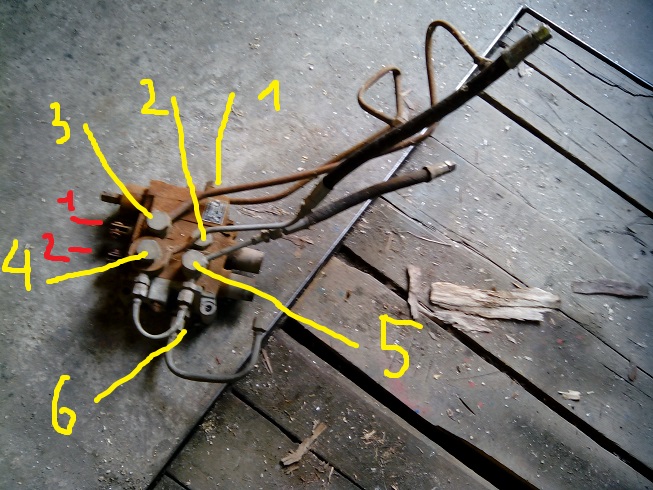

kanol
kanol
Регистрация: 20.09.2009
Старый Оскол
Сообщений: 3111
05.11.2014 в 21:45:39
Правильно ли я понимаю работу распределителя? Под №1 желт. - вход от насоса. №1 красный- это распределитель (первый) №2 красный-это второй рабочий распределитель. №2 и 3-это подача жидкости на рабочий цилиндр, над поршнем и под поршень. Соответственно подьем и опускание. №4 и 5-это то же но на втором распределители то есть второй рабочий цилиндр. №6 - это слив в расширитель. Если я правильно понял какой канал за что отвечает, то как то не вяжется схема присоединенных трубопроводов и шлангов. Или я что то не понял? Спасибо откликнувшемся.
pelipenko
pelipenko
Регистрация: 04.05.2009
Золотоноша
Сообщений: 3116
05.11.2014 в 22:24:01
Скорее всего вторая секция закольцована (4,5) для работы с гидроцилиндром одностороннего действия. ИМХО.

АлексейСиз
АлексейСиз
Регистрация: 10.02.2014
Сообщений: 1234
06.11.2014 в 19:48:21
Nikolaevich_; И что там непонятного?:yu
kanol, Такто вроде правельно 4–5закольцовон надо разбератся для чего (может для плавоющего режима) Попробуй компресором подать довление на вход и пробуй рычаги подвигать посмотриш как работает заодно продуеш.
