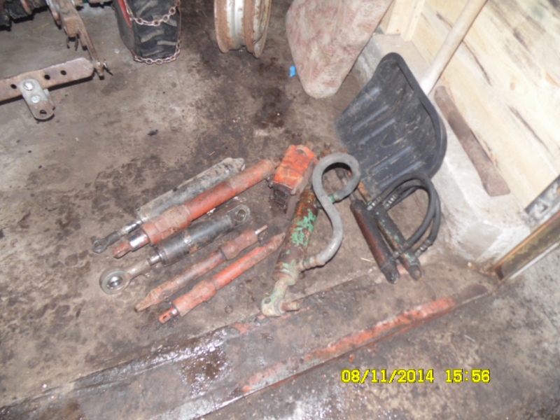

Вчера за корень зацепился - шток ГЦ ф45мм - согнул. Вот и маленький тракторок
