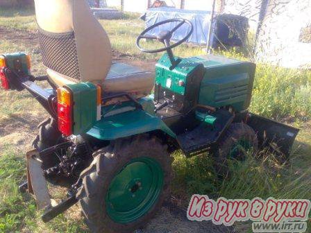

Добавить в подборку по резине :

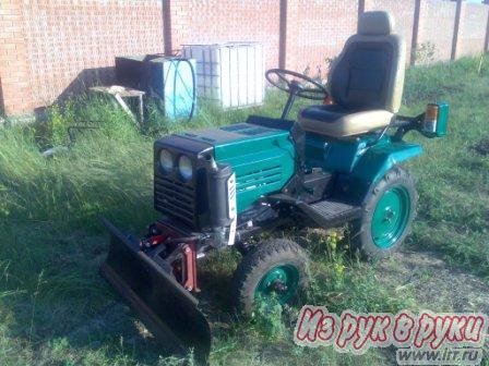

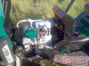

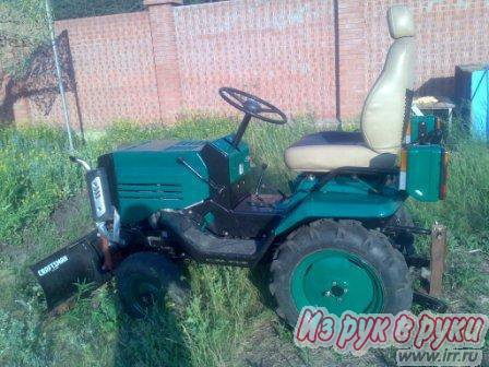

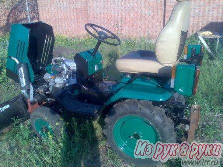

Диски УАЗ 15" вылет на 15 мм изменил (болгарка и сварка). Ну и фланец в УАЗовский диск под полуось Т-012.Колея: 72 см и 88 см. На 70 и 90 не получилось выйти - зазоры минимальные оставил по 10 мм от покрышки до боковины крыла. Наружный диаметр колеса получился 77 см ( на 7 больше от родных, под крылья с милиметровым зазором вошли:) )
Колеса с импортной сеялки ( SAMPO ) вроде. Тракторок помягче стал. Плужок увереннее тянет. Запахивал свежий навоз - терпимо. Буксует не так сильно, как на родных узких. Вот этим пашем. Плуг конный, но коня он так и не увидел. Переворачивает нормально, не сильно забивается, с седератом справляется, а от навоза и следов не оставляет. При настойчивости клиента можно и на 28 см загнать. Только трактор сильно наклоняется и без блокировки никак. Расход - 0.5л на сотку - если вкруговую и гонка не меньше 60м. В одну сторону почти литра на сотку.
  • это не пахота. Так картошку у соседа покопал. Он ее лопатой весной в землю загнал, почти не окучена и утоптал как ежик. Междурядье 55см, а колея 70. помучался, пришлось и копалку в землю по самую раму. Вот комочков каких наделал. Чтобы делала транспортерка? Я вот этим ковырял :
