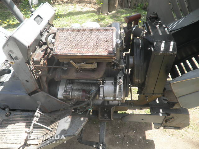

kelbus написал : Не уверен что правильно
клапан пусковой как подключал? желтый провод"+" или "-"

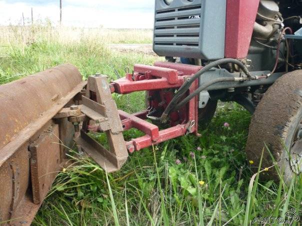

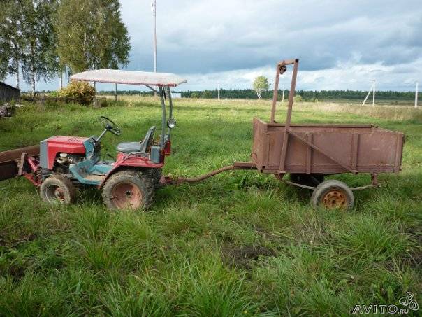

вот пахали сегодня!

плуг свой родной

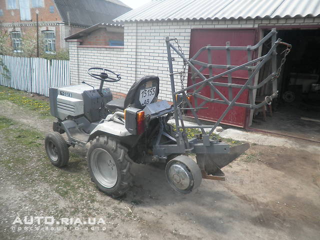

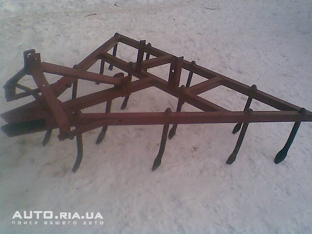

Меняю сегментную косилку КНФК-1 б\у, на роторную, тоже для КМЗ-012.

21.10.2011 в 12:45:08
kelbus написал : Я не совсем помню но уменя были цвета черный "-" а красный "+". Буду возле трактора в эти выходные "протестю" всё и отпишусь.Я проверял тестером то сопротивление от перестанови щупов неменялось. Да поначалу можно и без пускового попробовать.
Вчера запускал. Завелся с трудом, провода менял местами. Черный вроде как "-". На оборотах плюется бензином. Буду регулировать зажигание. При продаже в магазине пометили все регулировочные винты, т.е. заводские регулировки. Результаты новых попыток сообщу позже. Вообще я трактор поставил на "глубокий тюнинг" начал с карба, затем буду делать эл. зажигание, гидравлику (отдельный гидробак), г/распред, манометры на давление в г/системе, дв-ле, подключу штатный генератор, электрику(фары, может руки дойдут до поворотников), подзарядку АКБ, ГИДРОРУЛЬ!!!!! Уже много наговорил, это планы, пока...

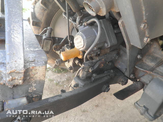

22.10.2011 в 08:36:07
Подскажите. Приобрёл АМЖК-8. Движок в норме. Хозяин бывший угробил коробку и сцепление, в коробке сломал вилку. Сделал, тракторёнок ползает. Вопрос по гидравлике. Насос 10, качает, правда какое давление в магистрале - не замерить. Сопливит через верхнюю крышку резервуара для масла. На данном экземпляре ёмкость стоит отдельно. Масло выбивается вверх. Попробую всё это вскрыть... Кто с таким агрегатом встречался -подскажите порядок заправки. Масло веретёнка или погуще? Под заливной пробкой стоит клапан - для стравливания -воздуха? И расределитель на фото - на КМЗ такой же? Порядок работы. Инструкции нет на сам трактор. По движку вопросов нет - родимый запорожец в миниатюре
