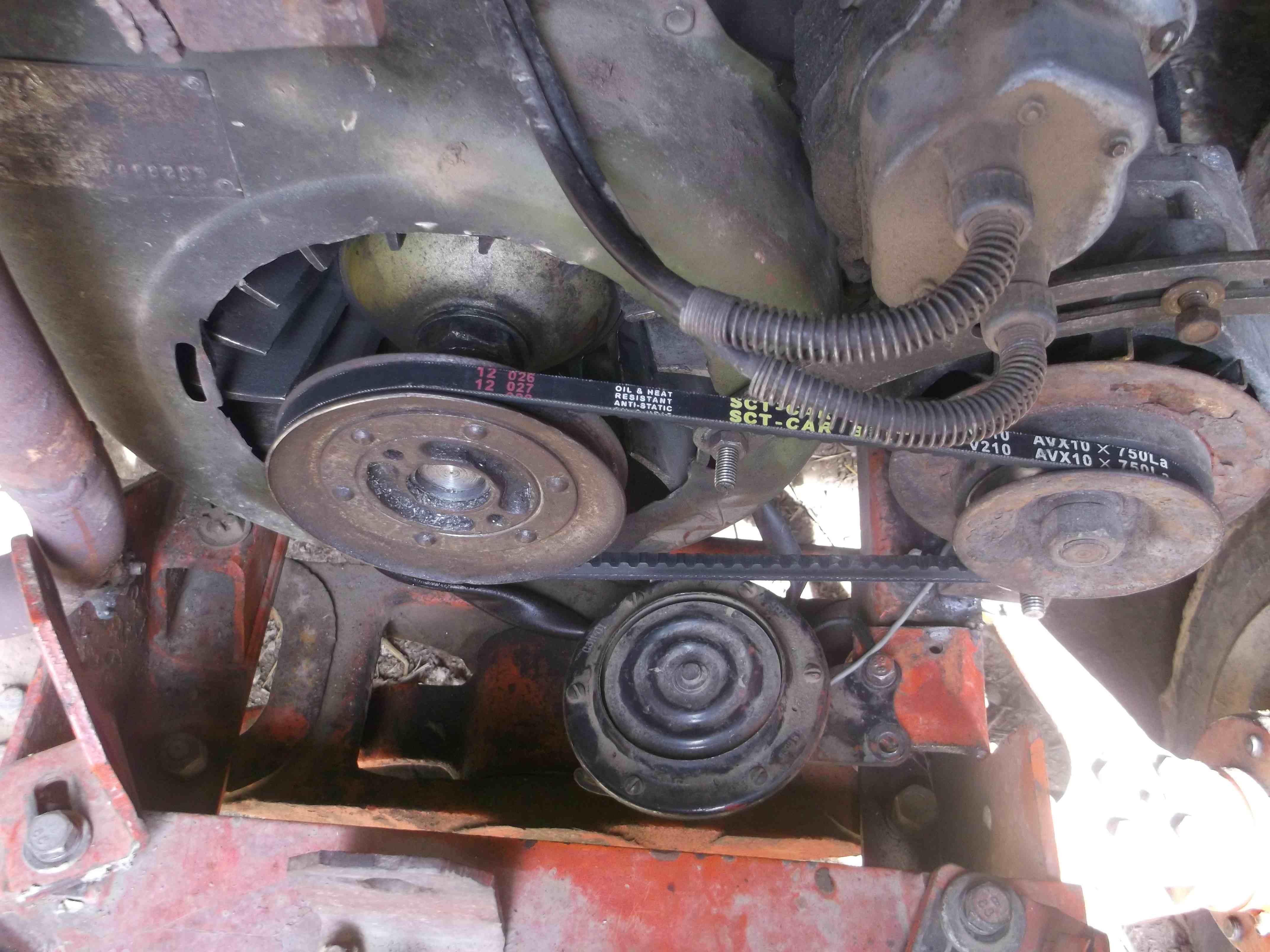

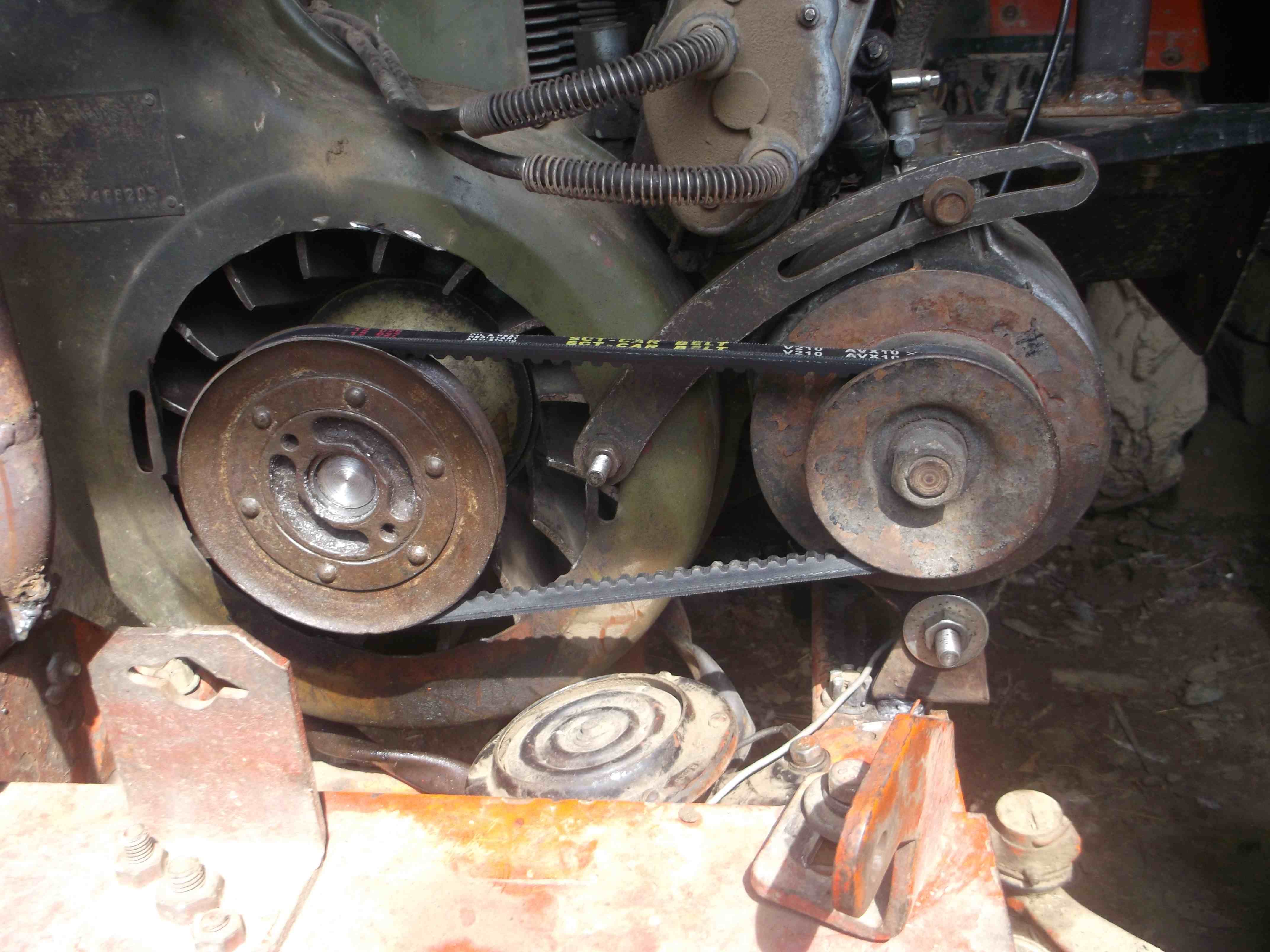

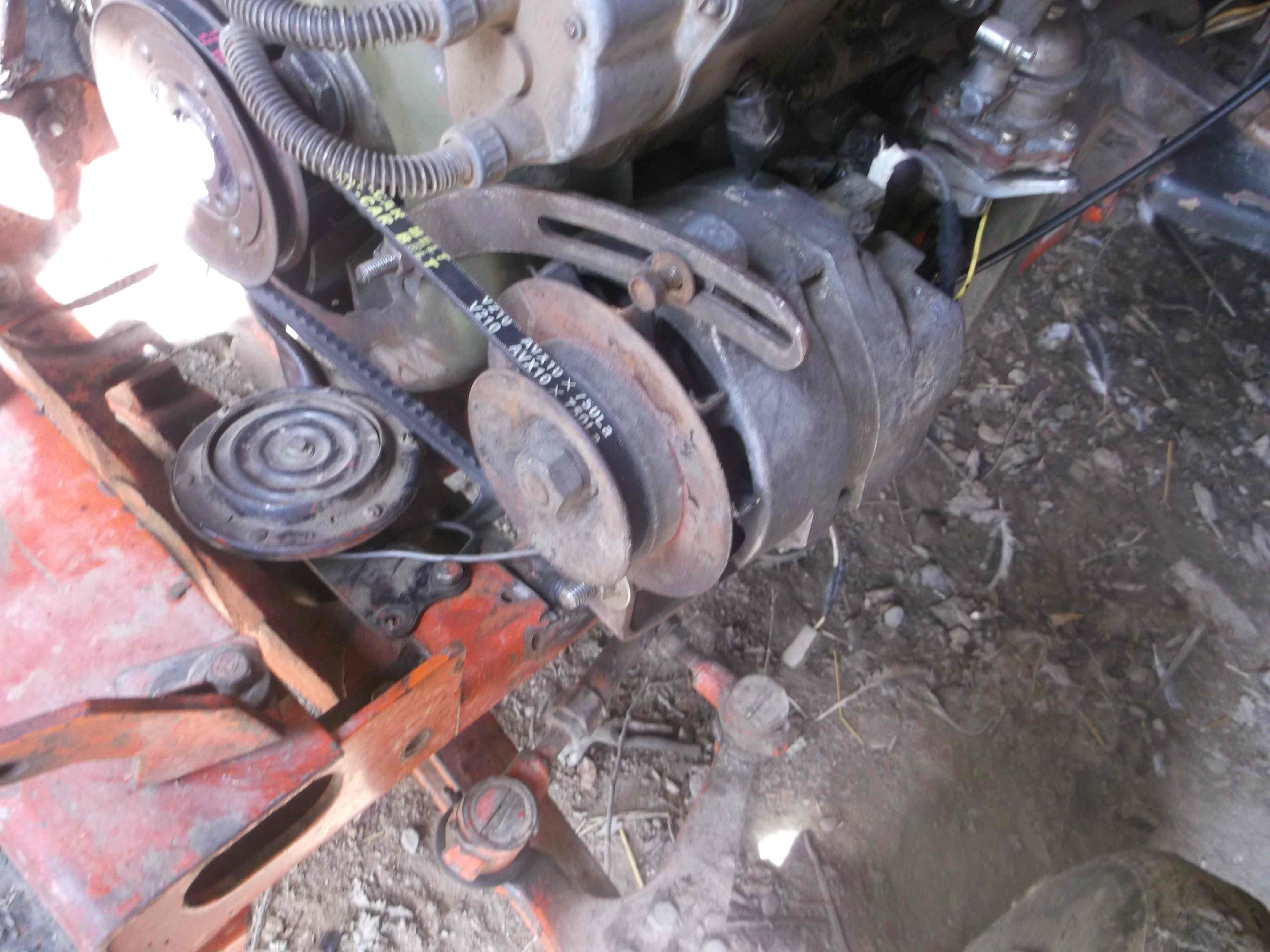

Парни гдето проскальзывало вместо штатного генератора ВАЗовский поставить..кто помнит страницу.Вечером со светом снег почистил сдох акум.

виктор матонин, На таких работах, когда постоянно раскантовываешся, и от жигулёвского на штатном месте толку мало будет. Надо ещё посмотреть какое передаточное получается на штатном месте. Там вроде через большую промежуточную шестерню, но в итоге всё равно где то 1:1 выходит. А на жигуле двойное или даже тройное повышение. Делай выносной и забудешь об этом. Вариантов предлагалось много, от простых до сильно сложных. Только считаю, что не желательно в ущерб заводяге - выручает. Бывает на полудохлом аккумуляторе пару недель постоит и всё - заряжай или прикуривай. А для "топнуть" достаточно(а на ходу сам подзарядится)

виктор матонин, привет! Вместо штатного генератора жигулевый на родное место не встанет, просто не влезет. Ты же поставил китайский моторчик, вот от него и начинай пляски с бубном. Для начала определись с ведущим шкивом, а дальше оно само покажет. Удачи!

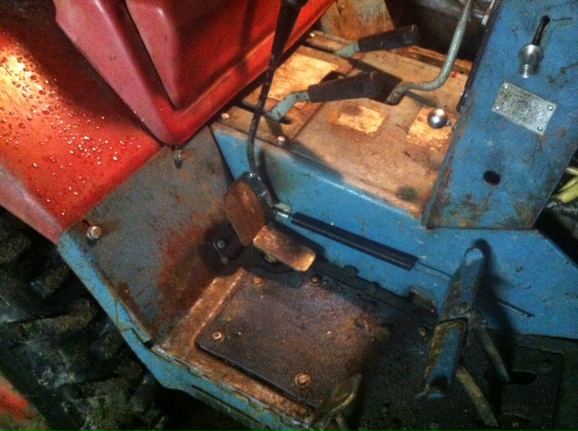

Вниманию уважаемой публики блокировка педали блокировки. Изготовлено на базе дверной петли. Применялось при чистке дороги во времена последних снегопадов, реально удобная штука.

Саныч53, :applause: спасибо за хорошую идею фиксации педали блокировки дифферинциала, обязательно сделаю и себе. Еще я думаю, что надо будет сделать отключение фиксации педали при помощи, например тросика, при нажатии на педаль сцепления.

RATVOD,
RATVOD написал: отключение фиксации педали
двойное - можно рукой за рычаг, можно пяткой (изначально был сделана широкая площадка именно для этого варианта), рычагом просто включать удобнее.

Саныч53 написал: Вниманию уважаемой публики блокировка педали блокировки.
она же так держится в зафиксированном состоянии, а отключается как нажал сцепление..и кто то тут уже так делал и чего то там у него накрылось потом и вроде как по этой причине.Я прочел это мельком, но вспоминается, что так.

21.11.2016 в 16:07:24
ROW111, дружище, мысль сделать фиксацию педали блокировки пришла в тот волнующий момент, когда я в одну харю раскачивал КМЗ, пытаясь вытолкать его из жидкой грязюки. Включишь блокировку, спрыгнешь, толкнешь - блокировочка-то и выключилась. И так до опупения... А более-менее нормально снег чистить на штатной резине получалось только при включенной блокировке. Вот и сделал, мне нравится...
