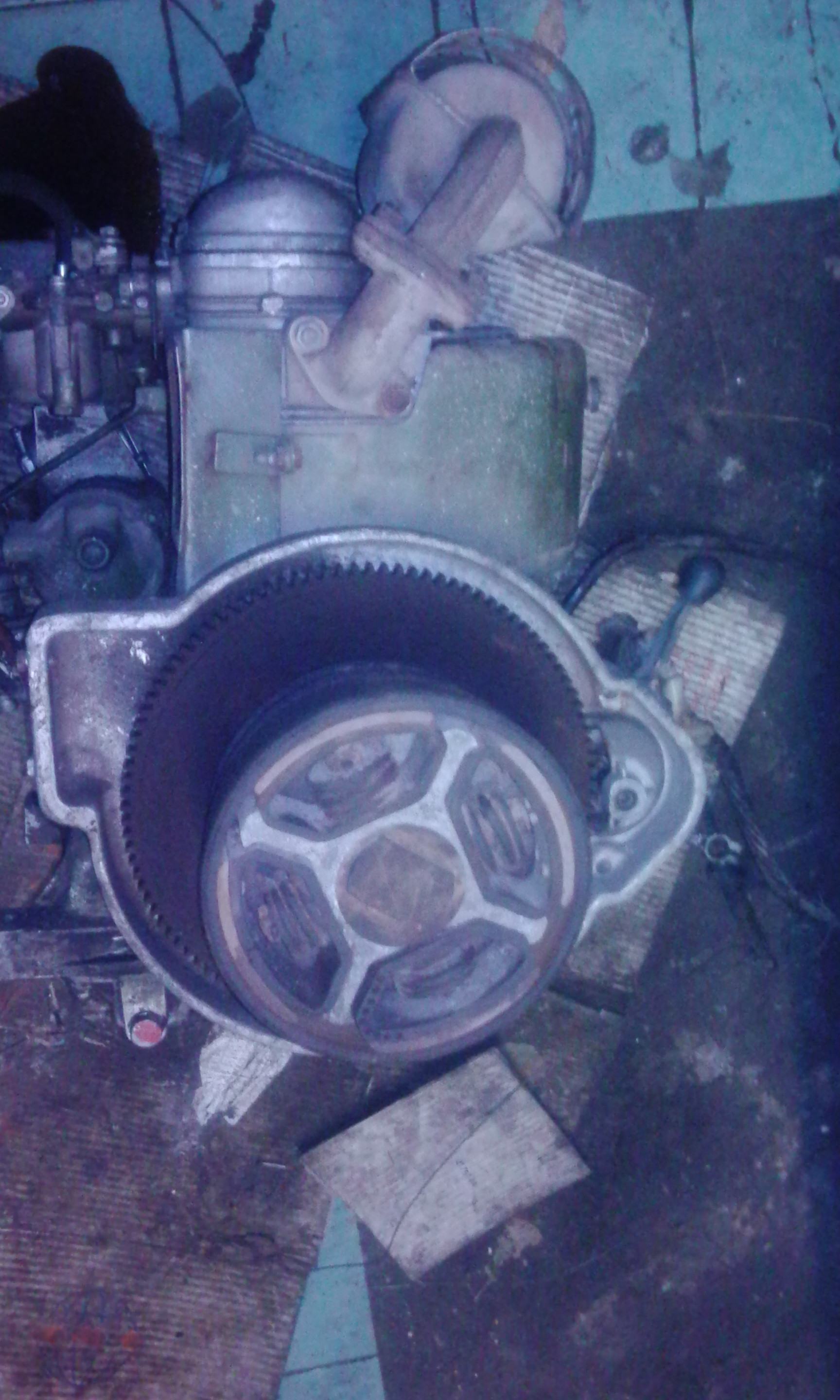

AVSh, Я в принципе никуда и не исчезал. Тему почитываю регулярно. Двиг работает нормально. Мощи оказалось слишком много для однокорпусного плуга, не выдержал. Завтра (точнее сегодня) утром сфотаю, покажу, что с ним стало.

Андрей 69, Покажите как у вас там в подвеске с шайбой соеденены

07.05.2019 в 16:25:41
Andrey583,
Как то так. Все работы выполняю в таком положении шайбы. Без перестановок.

07.05.2019 в 16:36:19
Андрей 69, Все ясно , спасибо , а то не мог разобраться
