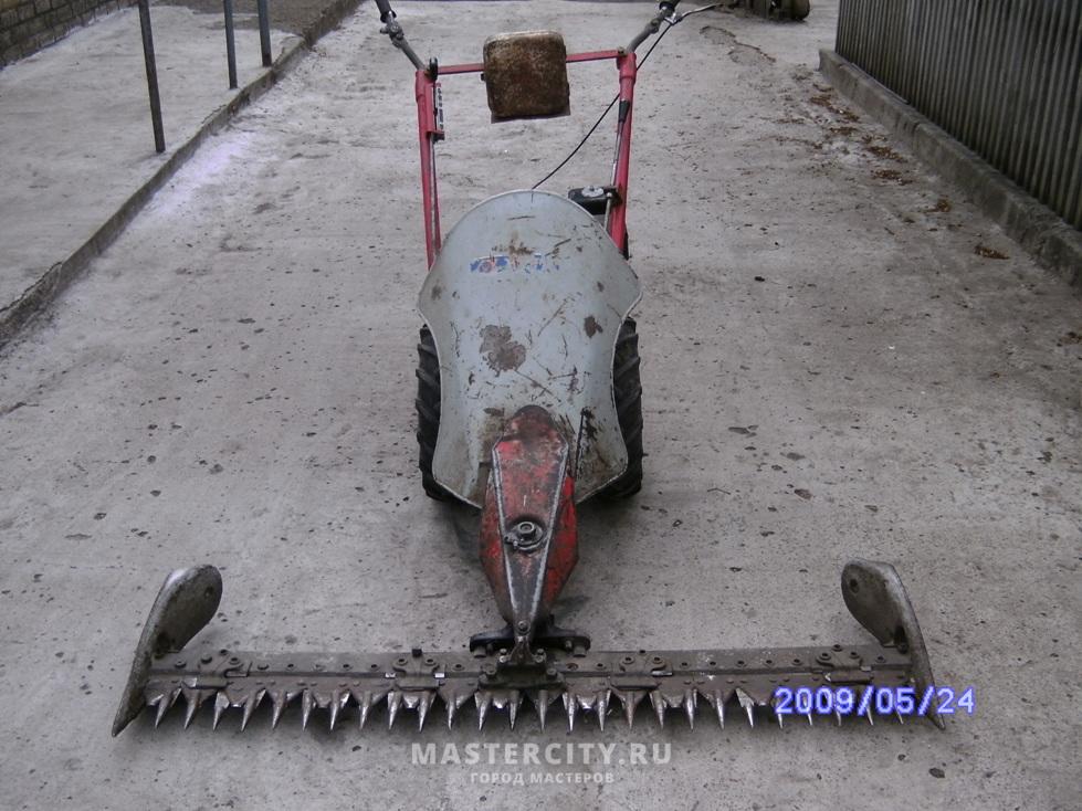

имянезанято написал: У кого есть косилка на заднюю навеску с движущимися верхними и нижними сегментеми...вернее у кого есть и нормально косит?..тк у меня есть и косит очень плохо.
имянезанято, У меня есть такая. Консольная называется, КНК-1,3, желтая. На сайтах видел красную, у меня другой конструкции. Пырей, костер и что пожестче косит хорошо. Надоть время от времени капнуть отработки на пятку и в путь. Так называемый "пиздоволосник" (тонкую травку, ковылек,...)косит плохо, зажевывает. Но его вроде и взрослые косилки недолюбливают.

Idar,вроде траву режет ,а все равно по факту потом прет ее впереди себя и мазал и отработкой заливал и затягивал и ход регулировал...не косит сволочь..кошу роторной на мотоблоке.

Вот такая как эта.

имянезанято, во,во. И у меня такая. Косил один сезон. Особо не жалуюсь. На высоких оборотах. Поймал палку и оторвал болт на верхнем.

имянезанято, У меня косилка Стриж. Там подвижный нож один с направляющими пальцами. Тоже на пальцах трава виснет и тащит валок. Почти спасла регулировка реза по плоскости ножей и шлифовка направляющих пальцев ( у вас их нет). Теперь смотрю косо на болты и гайки торчащие из шины. В вашем варианте трава может виснуть на скобах над ножом. Я бы сделал их со стороны ножа наклонными, Либо максимально низкими. Так же на своей смотрю в сторону водопроводной пластиковой трубы, накрыть сверху нож от места стыка с соседним, и накрыть полностью шину сверху. Может трава будет переносится через шину легче. А ещё была мысль за шиной поставить каток длинный, траву скошенную прижимать к земле.

Jesha, на шине чешской косилки все болты с внутренним шестигранником, с потайной головкой, всё гладко... Нож есть в наличии , могу сфоткать для информации.
Вот, что нашел для того чтобы показать о чем речь- ни одного выступающего элемента, но болты есть только в Протвино, точнее были раньше, сейчас их сайт, не сайт...
