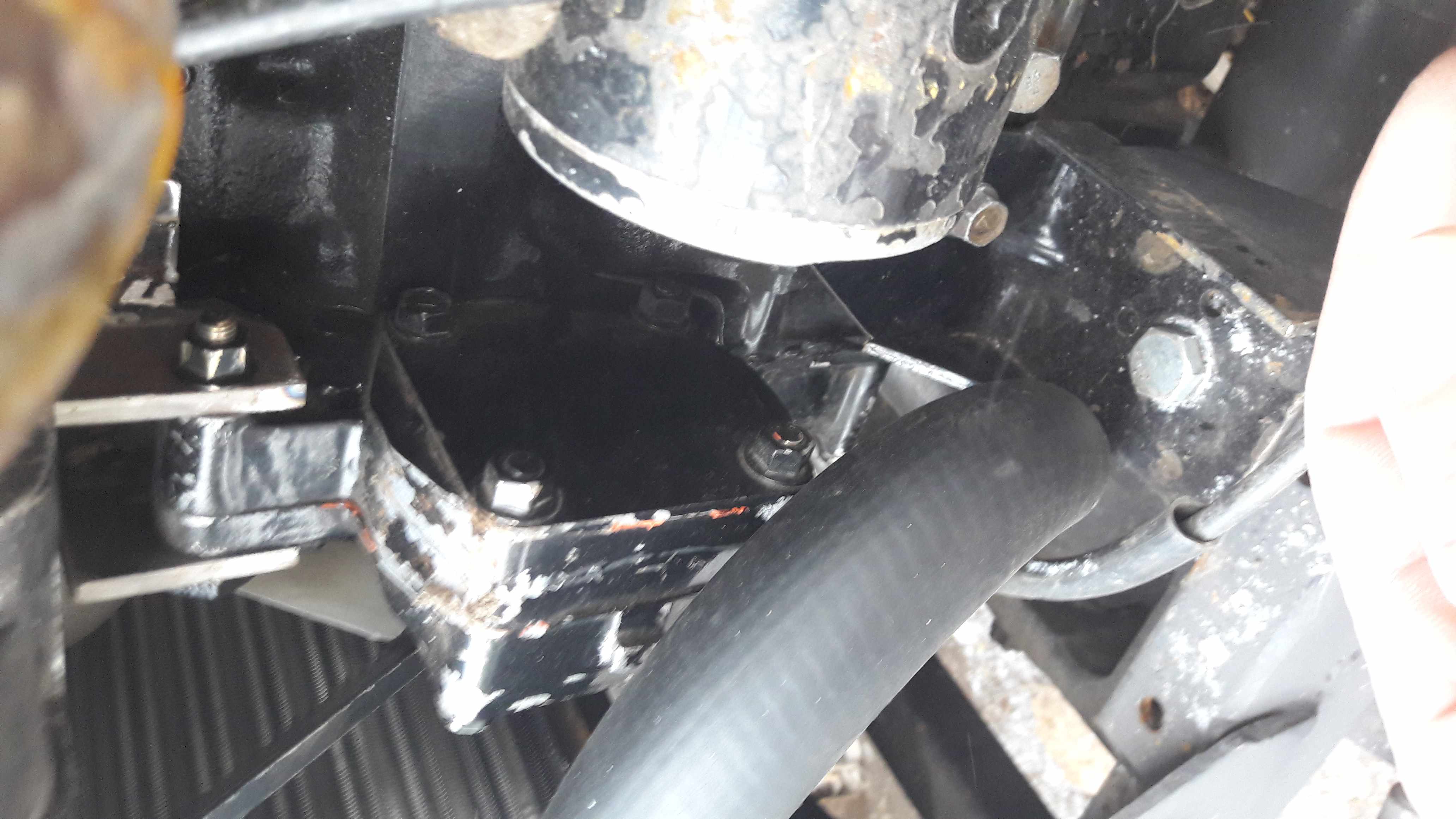

Штатное место нш на янмаре 3TN68. Теперь ждем вестей от Владимира.

!#[https://m.youtube.com/watch?v=gt02yDWeHaM]!#[https://m.youtube.com/watch?v=mwQXqh2pjLk]пробный запуск с целью определения работы системы охлаждения и возможных утечек охлаждающей жидкости.

шнырь написал: пробный запуск с целью определения работы системы охлаждения и возможных утечек охлаждающей жидкости.
У бачка тройник на тонком шланге. Вниз, это куда? Если летом будет грется, сразу ставьте диффузор на вентилятор. Эффективность вентилятора поднимите в разы.

Jesha, на блоке цилиндров в районе последнего цилиндра штуцер стоит. Для улучшения теплообмена. Думаю что так. Диффузор уже думаю, прийдется делать самодельный, согнуть по крыльчатке кольцо с шины 40 а дальше уже по месту.
