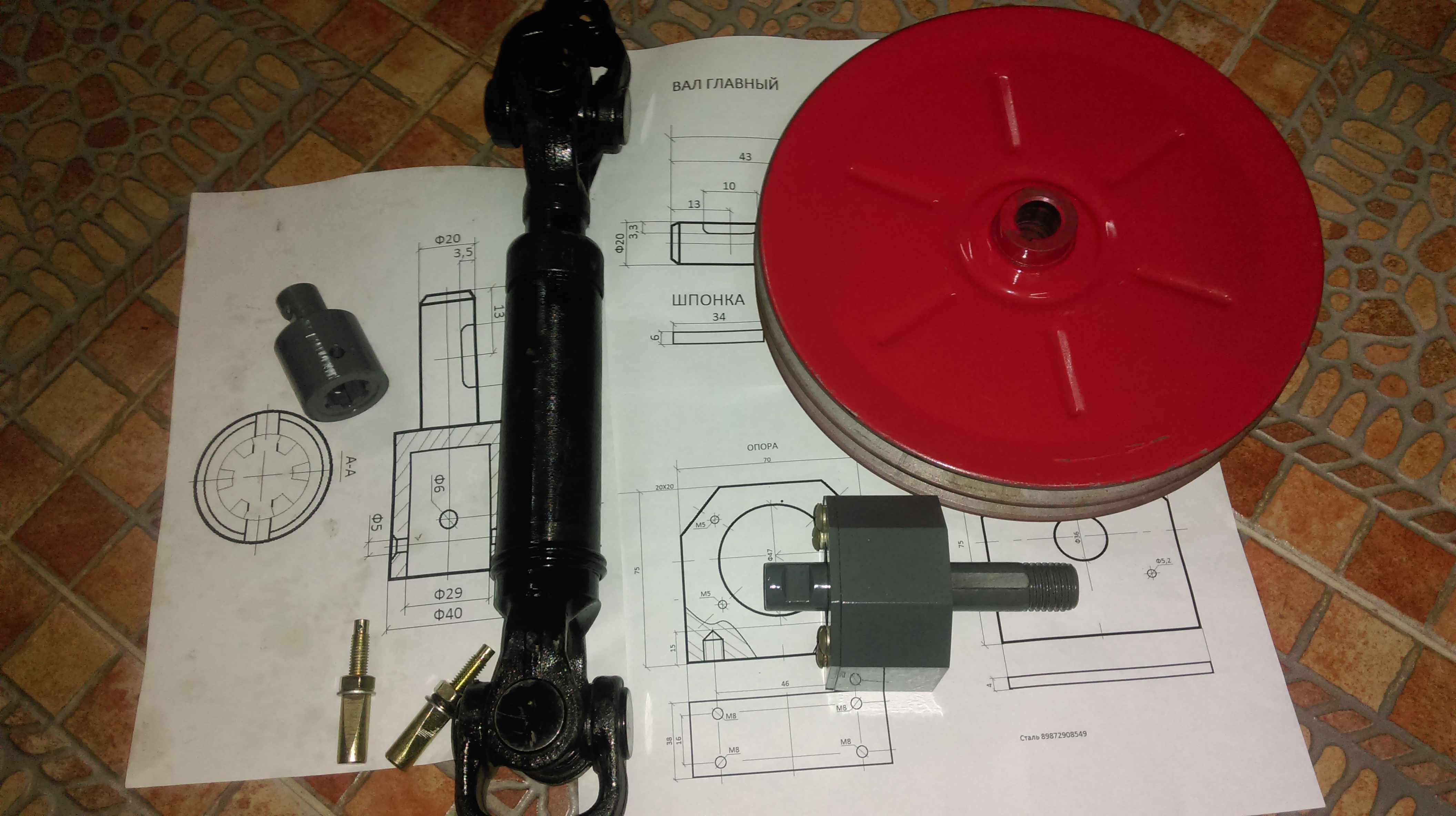

Доброго вечера всем! С 6-30 ковырялся с железками, собрал "на живую нитку" фрезу и в результате - УРА! ЗАРАБОТАЛО! Все крутится как надо, на среднем газу обороты фрезы явно больше 100, сравнимо с оборотами фрезы МБ-2 на второй передаче при оборотах двигателя выше средних, примерно три четверти полных. Обнаружилась засада - кардан использовал КМЗушный от снегоотбрасывателя, так не подошел как надо - при максимальном подъеме фрезы кардан выходит из зацепления с ВОМ, пришлось ставить ограничитель, пожертвовать 3см высоты подъема. При опускании фрезы кардан сдвигается по шлицам ВОМ "на все деньги" и упирается в него. Мне это не нравится, т.к. ограничивает движение фрезы вниз. В хозяйстве имеется раздвижной рулевой кардан от ЗИЛа или КАМАЗа, но у него цилиндрические отверстия в хвостовиках диаметром 20мм, надо что-то мудрить или рассверливать отверстия до 22мм, по диаметру наших шлицевых, или пытаться резать внутренний шлиц. Длина кардана идеально подходит, ход порядка 60мм тоже очень устраивает. Друзья, всем откликнувшимся ОГРОМНОЕ СПАСИБО за советы, поддержку и доброе отношение! Именно благодаря активной помощи форумчан я смог построить это девайс без особых заморочек, обойдя всякого рода "грабли", отдельное спасибо Воронежскому гуру, любезнейший T-N-A, Ваши сообщения тоже добавили позитива. P.S. - фото выложу при первой же возможности.

Саныч53, Привет! У меня кардан с камаза 5320 рулевой, я просто приварил шлицы с родного всё работает.

шнырь, Здоровенько! Пока репу чешу - жалко родного кардана, да и длина раздвижного почти идеально подходит

Саныч53, Ну мне в этом смысле было полегче, когда трактор забирал кардана как такового небыло только разбитые проушины и был дома новенький кардан память об двенадцати годах работы в автопредприятии ещё в бумаге промасленной вот и поженил.

Саныч53 написал: В хозяйстве имеется раздвижной рулевой кардан от ЗИЛа или КАМАЗа, но у него цилиндрические отверстия в хвостовиках диаметром 20мм, надо что-то мудрить или рассверливать отверстия до 22мм, по диаметру наших шлицевых, или пытаться резать внутренний шлиц.
Я тоже кардан камаза применил, сделал переходник

Саныч53, Шестерня кпп мото ИЖ шлиц как у нас.

Доброго утра всем! Обещанные фото.
